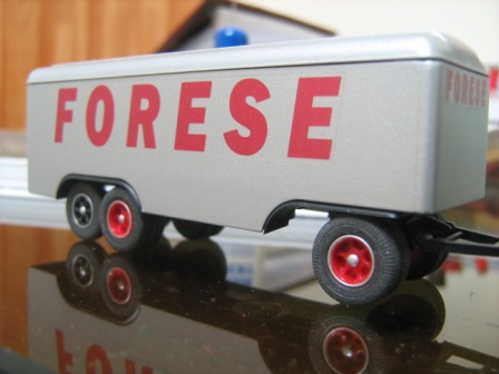

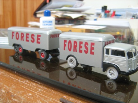

Grazie alla giornata di traffico clemente, incredibile per essere un venerdi, mi sono dedicato alle verniciature.
Preparata la cabina Rivarossi e il suo telaio per la motrice. Per il rimorchio ho rifinito e montato la sala anteriore e ho installato (in modo provvisiorio) le ruote di Herpa. Come richiesto da Emilio gemelle, gemelle e singole e come suggerito da baroni, le singole posizionate più rientranti rispetto alle gemelle.
Domani si continua .....
rimorchio-gomme.JPG [ 46.46 KiB | Osservato 5691 volte ]

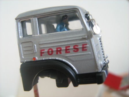

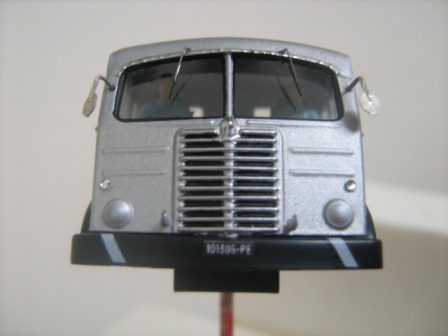

Fine settimana di duro e impegnativo lavoro. Anche perchè oltre a portare avanti il 682 Forese ho iniziato un nuovo lavoro. Un Iveco Turbo Star trattore con rimorchio interamente a pianale.
Pochi minuti fa ho terminato la cabina del 682 Rivarossi. Lavorando su ogni singolo pezzo separatamente si riesce a fare un lavoro di dettaglio e rifinitura più preciso. L'interno cabina è stato arricchito da due trasportatori e in acetato sono stati realizzati i vetri.
Interno cabina realizzato con ricambi Herpa modificati con la guida portata a dx e la tipica copertura del vano motore realizzata con tessera telefonica curvata. A pennello sono state realizzate le guarnizioni frontali in nero opaco e scurite le parti interne della calandra, per dare effetto di profondità e stacco cromatico tra il colore argento e la calandra cromata. Con il solito pennarello cromato Paper mate ho colorato la calandra, il gocciolatoio frontale, le cornici dei finestrini laterali e le maniglie delle portiere.
Tutti piccoli tocchi di colore che staccano dalla colorazione di fondo altrimenti troppo piatta. Montati i tergi di MdF con spazzola pitturata in nero opaco, montati gli specchietti laterali di Guido Brenna. Ambedue gli accessori in fotoincisione.
Applicate anche le frecce laterali e le luci di posizione / frecce frontali, provenienti dall'assortimento Tron. In settimana mi arrivano le gemmine di diametro maggiore per realizzare i fanali.
Montata anche la targa stampata con stampante a toner su carta semplice, tagliata a misura e incollata con un punto di attak gel. Specchietti e tergi sono stati incollati con vinavil. Oltre a non rischiare opacizzazioni dei vetri il vinavil agisce anche da stucco chiudendo alla perfezioni i fori fatti sulla carrozzeria.

rivarossi4.JPG [ 37.34 KiB | Osservato 5523 volte ]
rivarossi5.JPG [ 39.04 KiB | Osservato 5523 volte ]
