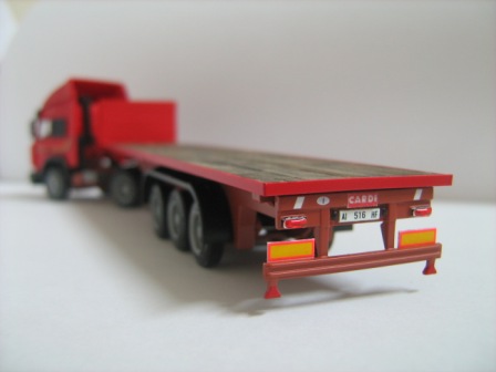

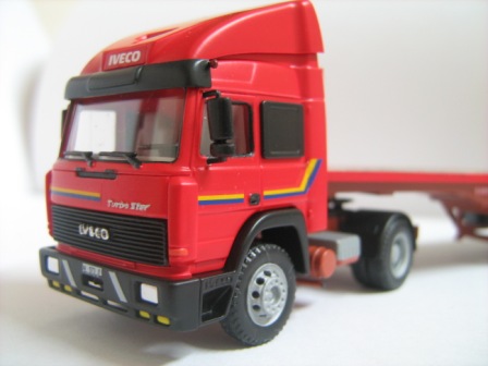

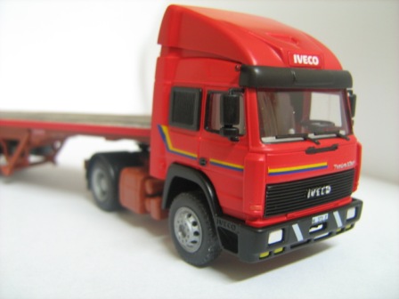

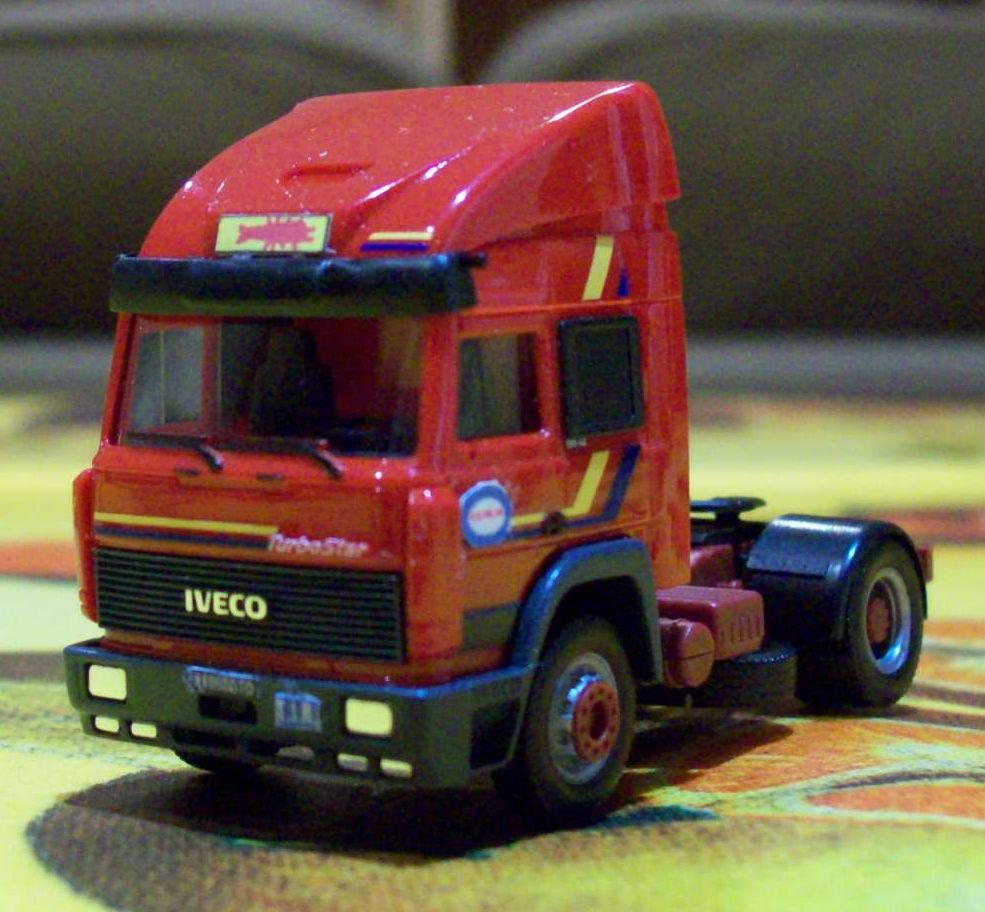

Intanto vi presento un altro camion portato avanti insieme al Forese e terminato questa sera.
Trattore Iveco Turbo Star con rimorchio a pianale.
Base Herpa, nella colorazione gialla Pirelli. La parte più ostica è stata proprio l'eliminazione delle varie tampografie, scritte Pirelli e bande colorate rosse e nere. Poichè tutto il camion era colorato di giallo ho dovuto verniciare tutte le parti che solitamente lascio nel colore grigio della plastica dando solo il satinante.
Il trattore. Solito trattamento di sgrassaggio, doppia mano di fondo riempitivo Arexons e doppia mano di colore rosso Fiat fatto realizzare in bomboletta da un colorificio. Cabina verniciata in rosso Ral 3001. Parte bassa della cabina, paraurti, mascherina frontale, snorkel e griglie dei finestrini posteriori verniciate in nero opaco. L'unica pezzo che ha avuto il solo satinante è stato il passaruote posteriore. A pennello è stata eseguita la fanaleria, la ralla e il coperchio della cassa batterie. Sulla cabina sono state riportate a pennello le guarnizioni dei vetri, le maniglie delle portiere e tanti altri piccoli dettagli come tergivetro, scrittina Turbo Star, marchio Iveco. Specchietti provenienti dall'assortimento Herpa verniciati e montati con vinavil. Targhe della TL, come la scritta Iveco sullo spoiler. I motivi che decorano la cabina sono invece della G&G Rail e le bande bianche frontali di Guido Brenna. I cerchi sono stati verniciati a pennello con smalto Humbrol 56. Su quelli anteriori sono stati forati .... i fori di ventilazione dei dischi.

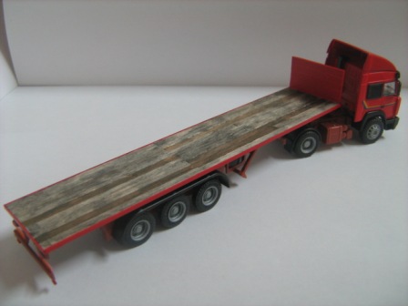

Il rimorchio. L'originale Pirelli dal tipico cassone doghettato è stato messo da parte ... diventerà un Forese. Ho utilizzato un telaio a tre assi di Herpa .... e tutto il resto autocostruito. Il "pavimento" del pianale è stato realizzato con 4 tessere telefoniche tagliate a misura in modo che si incastrassero fra loro stesse per dare più solidità all'insieme. Ulteriore elemento di serraggio sono gli stessi listelli di legno. Anche loro tagliati in 4 misure differente in modo tale da ottenere degli incroci e non fare unici listelli per tutta la lunghezza del rimorchio. Così credo siano più attendibili. La spondina di testa è realizzata con tessera telefonica su cui sono stati incollati listelli di evergreen. La vernciatura del rimorchio è stata eseguita in varie fasi successive. il telaio in rosso Fiat. La base del pianale in nero, la spondina in rosso e il profilino che guarnisce il rimorchio (listello evergreen) è stato verniciato a parte, tagliato e incollato. I punti di colore del taglio sono stati ripresi con rosso acrilico Tamiya e la passata finale di satinante ha pareggiato il tutto. Sul rimorchio ho applicato cunei di tipo moderno in plastica gialla (listello evergreen), Reflex e targa TL, stemmini Cardi realizzati in casa e gemmine Tron. I fanali originali sono stati leggermente spianati, colorati di nero e su di essi incollata la gemmina rossa rettangolare. Anche sul rimorchio cerchi verniciati a pennello con Humbrol 56 e pianale di legno sporcato con nero acrilico molto diluito.

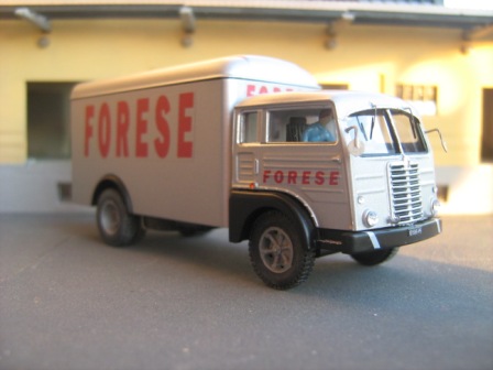

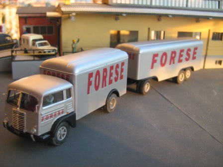

In settimana mi sono arrivate le gemmine della Tron per realizzare i fanali anteriori.
Ho usato quelle da 2 mm e prima ho spianato i fanali stampati con una lama molto affilata.
Senza fare saltare via la vernice e fermando il tutto con una punta di attak gel.
Oggi, complice la stupenda giornata ho scattato due foto.
Credo di aver fatto tutto quello che c'era da fare.
Il Forese è pronto per il suo viaggio verso Pescara !!
Commento file: Si parte !!!
Forese-m&r.JPG [ 51.96 KiB | Osservato 5312 volte ]
Commento file: Si carica !!

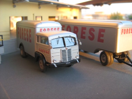

Forese-mag.JPG [ 47.95 KiB | Osservato 5312 volte ]

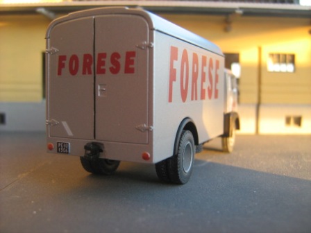

Commento file: Motrice 682 vista 3/4
Forese-3-4.JPG [ 45.11 KiB | Osservato 5312 volte ]
Commento file: Motrice vista retro
Forese-retro.JPG [ 42.52 KiB | Osservato 5312 volte ]
Commento file: Rimorchio Forese

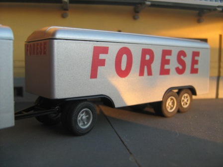

Forese-rim.JPG [ 43.89 KiB | Osservato 5312 volte ]
