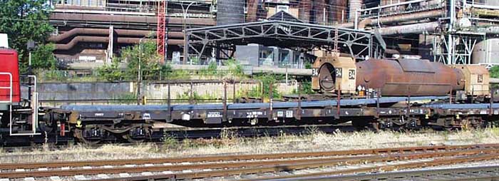

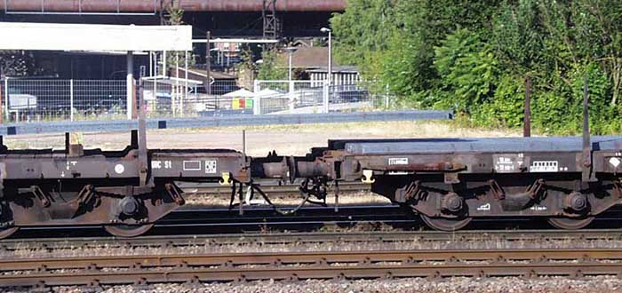

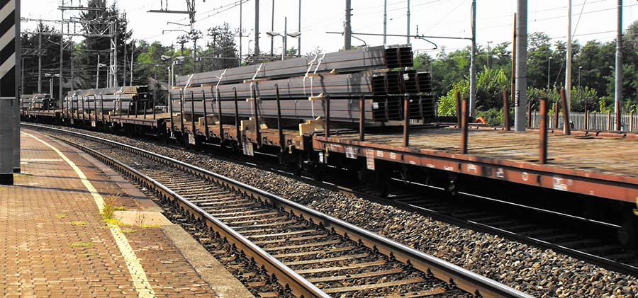

Di norma per i carichi sporgenti oltre le estremità del carro si devono usare dei carri scudo, come giustamente dice Dario o altrimenti ci si ingegna!!! :idea:
Bellissimo e complimenti per il treno del video anche se gli stanti andrebbero tirati su per il trasporto (certo immagino che sia una rottura visto il numero di carri e doverlo fare ogni volta che si tirano fuori dalle scatole e si rimettono via però secondo me oltre ad essere più credibili dicono anche molto di più :) )

Guardando le foto devo ammettere che ho sbagliato 2 volte!
Nella terza (a Völklingen credo) si vede che il carro scudo non è sempre presente e anzi si può "invadere" il carro successivo e nella seconda che si usa un solo carro scudo per due carri.

Per i carri scudo ne basta uno anche se entrambi i carri tra cui si trova hanno carico sporgente anche per non avere inutilmente carri al traino. Nessuno vieta comunque di metterne 2 e magari questo avviene in caso di carichi pesanti che devono transitare su ponti o tratti di linea "delicati".
