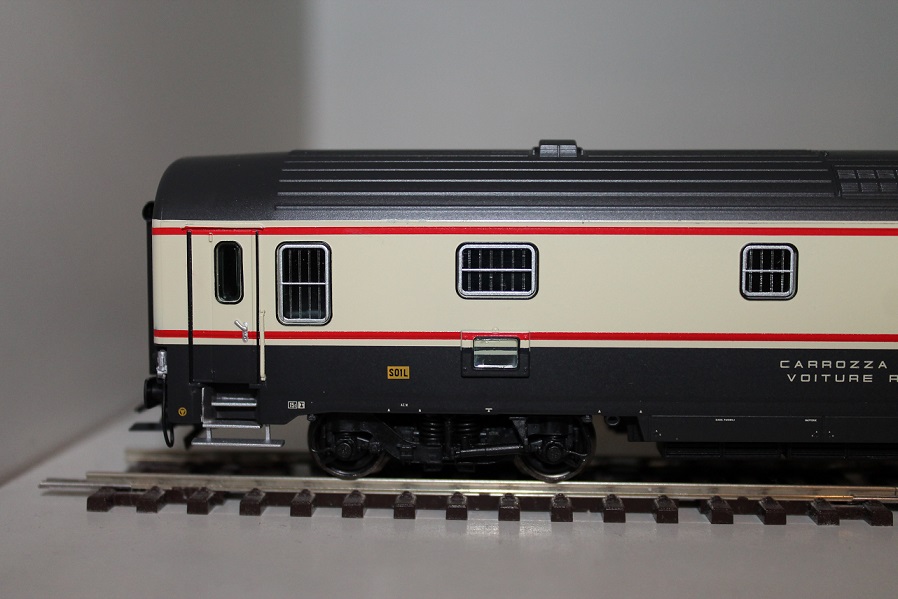

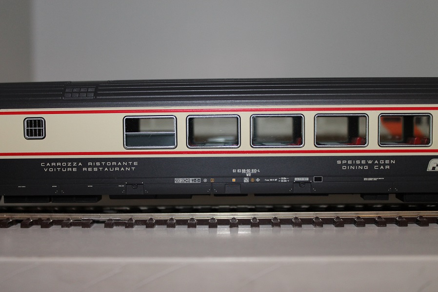

MessaggioInviato: lunedì 21 dicembre 2020, 13:52
Messaggi: 1543
Carrozza GC ristorante 1987 Rivarossi. Due fotine. Colori perfetti. Molto ben fatta. Già in parte esaurita. Rob
IMG_0772.JPG [ 143.38 KiB | Osservato 2536 volte ]
IMG_0771.JPG [ 138.13 KiB | Osservato 2536 volte ]
