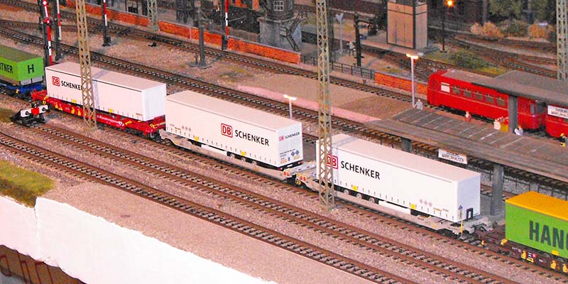

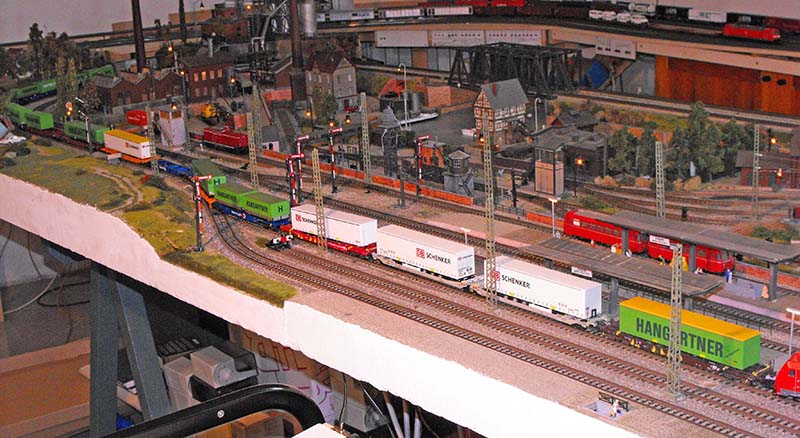

 Oggetto del messaggio: Hangartner reloaded
MessaggioInviato: sabato 2 novembre 2013, 19:18
Iscritto il: domenica 13 settembre 2009, 10:14
Messaggi: 480
Località: piemonte
Ciao!
Riprendo il tema treni Hangartner, perché sia ricavando dei trailers DB Schenker dai grezzi Herpa con decals TL come aveva suggerito Mario, sia con l'uscita dei TWIN con coppia di trailers DB Schenker (e anche Hangartner) adesso si può fare una buona riproduzione del treno con molta varietà di carri e di unità di carico:
DSCF6068-d.jpg [ 110.74 KiB | Osservato 5521 volte ]
DSCF6068-c.jpg [ 103.84 KiB | Osservato 5521 volte ]
Buon fine settimana!
Fulvio
