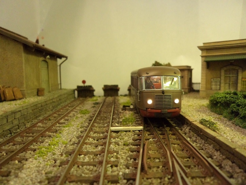

Guarda mdp, ritengo di aver posato piuttosto bene l'armamento del mio plastico H0m,e inoltre il binario Peco originario è stato pesantemente elaborato.
Il problema, come già espresso e che riporto nuovamente, visto che evidentemente non hai letto i miei precedenti interventi, nasce in corrispondenza delle scarpette isolanti necessarie a sezionare il cuore polarizzato degli Elettrofrog e in questi punti, essendoci lo spessore isolante fra le due teste delle rotaie, si forma una discontinuità.
Tale discontinuità, a bassa velocità e in retromarcia, fa arrestare l'asse proprio in corrispondenza della medesima e la scarsa coppia del motore non riesce a superare tale ostacolo.
E ripeto che tale problema non l'ho avuto con gli altri rotabili, che hanno anche un passo più corto dell'Emmina.
Certo che finora le esperienze riportate sembrano essere limitate a pochi giri su un ovale o poco più, quindi senza punti critici quali gli scambi.
Comunque i miei interventi non sono finalizzati a sparare a zero su Oskar, bensì a fornire un piccolo contributo per migliorare tale scelta modellistica.

Noto una certa ironia nelle tue parole, ma vorrei farti notare, evidentemente non hai mai maneggiato l'armamento Peco in H0m, che le scarpette isolanti lasciano uno spazio di circa 1 mm.
All'interno dello spazio vi è la linguettina della scarpetta che serve ad isolare le due teste delle rotaie e la medesima non arrivando al pdf non ricrea la continuità della superficie di rotolamento, da cui la discontinuità che ti ha tanto stupito.
In ogni caso ho risolto questo problema riempiendo la discontinuità con una microgoccia di cianoacrilato che ha ispessito la discontinuità.
Ribadisco che il problema si è verificato a passo d'uomo in retromarcia, mentre non succede a velocità leggermente più alta: dovresti provare la tua a passo d'uomo sulle giunzioni dei moduli, così mi dici...
Per la battuta sul fuoristrada, non parli con un pivello a cui devi insegnare i segreti del buon fermodellismo: nella foto che allego del mio plastico vedi un po' tu se il binario è posato stile fuoristrada (aggiungo che è stato elaborato per farlo avvicinare di più all'armamento di una secondaria).
Ah, dimenticavo, l'Emmina nella foto è stata elaborata con la riverniciatura in alluminio dei corrimani interni sui sedili, l'aggiunta di passeggeri e personale viaggiante, la sporcatura della calandra anteriore, dei piccoli respingenti e del tubo del gasolio e infine una passata di grafite su tutta la cassa, che ha valorizzato l'ottimo stampo e le splendide chiodature.
