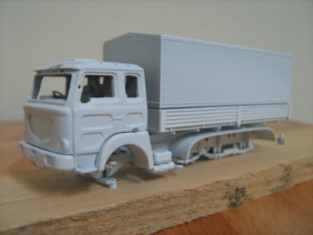

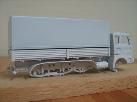

Ripresi i lavori sul Lancia.
Lo scorso fine settimana con dei profilini evergreen regalati da Piero (AP) ho realizzato la tipica cannellatura dei cassoni "millerighe". Almeno sono più caratteristici degli originali lisci di Wiking.
Ieri con alcool a 90°, Vim in polvere e vecchio spazzolino ho rimosso la vernice dalla cabina e la scritta Daf dal telone.
Con detersivo per piatti ho infine sgrassato il tutto.
Dopo tutta una giornata ad asciugare oggi ho dato due mani di fondo.
Ho usato il fondo riempitivo della'Arexons.
Purtroppo sulla cabina sono apparsi, ben evidenti tanti piccoli forellini. I più grandi li ho stuccati, domani carteggerò.
Per i più piccoli confido nelle due mani di colore.
Intanto qualche foto in attesa di entrare .... nel forno della carrozzeria.
Si vedono le tante modifiche apportate al telaio: la costruzione del quarto asse davanti alla gemella di trazione con le balestre recuperate da un vecchio camion USA di Herpa. La fanaleria e porta targa posteriore ripresi da avanzi di lavorazioni Brekina, i passaruote realizzati con tessera telefonica tagliata e piegata a misura, la staffa posta cunei (il solito punto di cucitrice), i serbatoi dell'aria spostati sotto la cassa porta batterie, il tubo di scarico realizzato in filo metallico, il serbatoio della nafta elaborato accorciando un serbatoio cilindrico Mercedes di Herpa .....

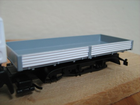

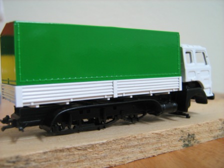

Ciao amici.
Oggi giornata di verniciature.
Mi son dovuto sbrigare perchè la giornata umida e ventosa non prometteva nulla di buono.
Mani di colore leggere leggere intervallate di circa 15 minuti.
Direi che siamo quasi vicini ad una copertura ottimale.
Il telaio è ok, la cabina la devo vedere meglio domani alla luce del sole e il telone necessita di almeno altre due mani ..... ma considerando che poi va stinto e sporcato .....
Alla fine il mio committente ha deciso per un a colorazione molto classica. Bianco con un telone di colore a "spezzare".
Ho utilizzato per quest'ultimo un "verde prato" saratoga, il bianco è invece un normalissimo lucido uguale a tanti altri.
Domani cerco di andare avanti ma essendo venerdi con il GRA "intoppato" penso che mi dedicherò alla rifinitura del telaio.
Ciao, Marco

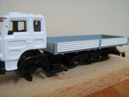

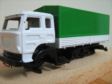

Messaggi: 1828
Ciao baroni.
Speriamo di riuscire a fare un altro camion da "cartolina" !
Intanto oggi ho fatto bicolore il cassone.
Come da tante foto viste in rete, spesso il cassone aveva tale colorazione.
Sul bianco era spesso abbinato un grigetto.
Così armato di cutter, nastrino tamiya, nastro di carta e "santa" pazienza ho mascherato i pannelli cannellati del cassone e ho dato due mani di grigio cenere. Sempre in bomboletta.
Ho provveduto anche a dare un altra mano di colore verde al telone e una di bianco al tetto della cabina.
Direi che con i colori ci siamo. Domani si inizia la fase dei dettagli a pennello.
Ciao, Marco
