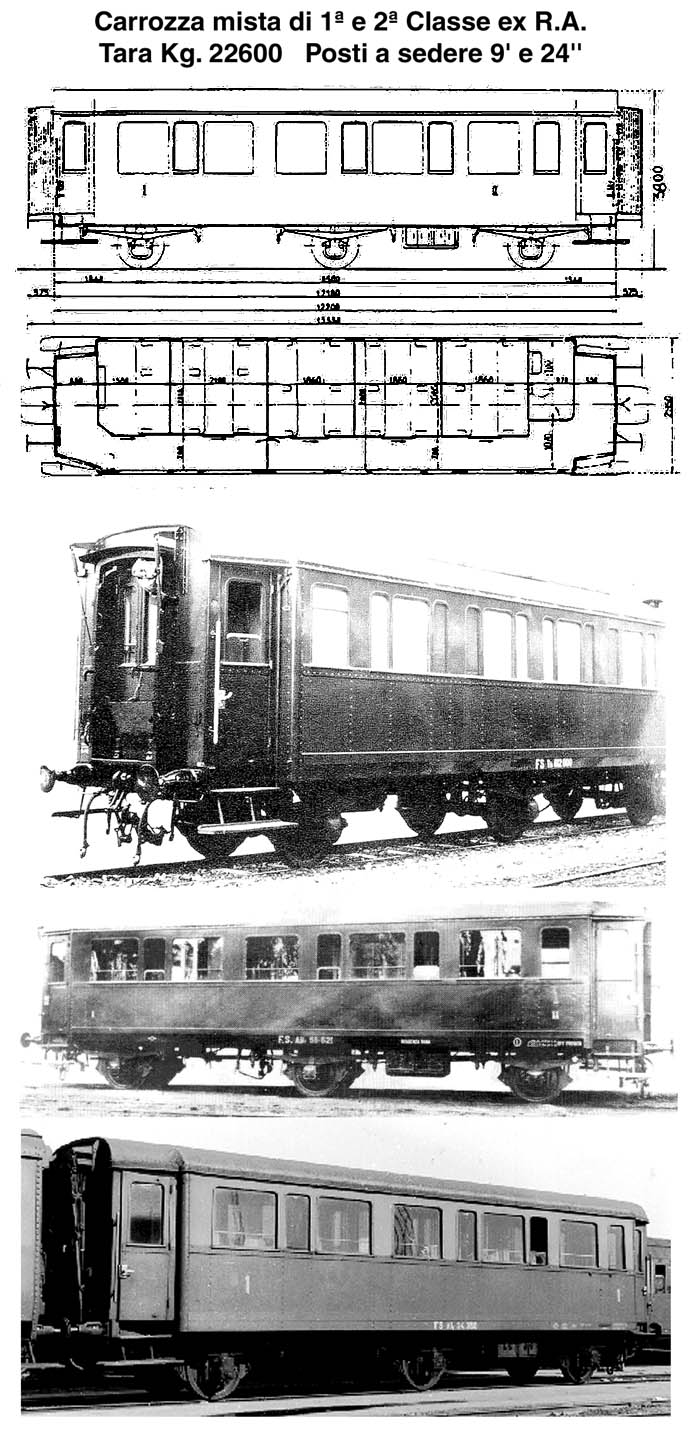

Ciao a tutti,
aggiungo un modesto contributo, la carrozza in questione è questa:
(fonte: www.rotaie.it)
ciao, renzo.

A proposito di quest'ultima carrozza visto che l'unico figurino che ho visto in giro su diverse riviste e libri e' sempre e solo questo, secondo voi la pianta e' veramente asimmetrica ( vestibolo di sinistra nel disegno ) oppure e' stato un errore di copia fatto chissa' quando ?
Grazie per l'attenzione, Antonello
 Oggetto del messaggio:
MessaggioInviato: lunedì 20 ottobre 2008, 7:06
Iscritto il: giovedì 14 dicembre 2006, 16:02
Messaggi: 185
Ciao a tutti,
me lo ero chiesto pure io a suo tempo ma credo che non sia un errore nel disegno.
Se la porta fosse nella posizione delle altre tre, resterebbe poco spazio per passare dal corridoio al vestibolo.
Anche l'angolo dello scomparto corrispondente mi pare tagliato al massimo dato che deve comunque permettere alla porta di quest'ultimo di entrare per intero.
Comunque nelle foto questa differenza pare meno pronunciata rispetto al disegno.
È un peccato non avere qualcosa di più preciso.
ciao, renzo.

Aggiungo che ne avevo fatta una versione per train simulator ma non ne posso caricare altro che questa immaginetta:
che mostra la carrozza riprodotta pari pari dal disegno.
È possibile che inizialmente vi fossero anche gli aeratori sull'imperiale ma erano stati rimossi prima degli anni trenta.
Aggiungo alcune informazioni sulle foto (dall'articolo di Pietro Merlo sulle carrozze cassa in legno pubblicato sul bollettino FIMF).
La prima ritrae la carrozza, lato scomparti, trasformata in vettura docce Vdo 812000, mentre la seconda è la vista dal lato corridoio della nostra ABIy (marcata erroneamente ABy) e risale al 1933.
La terza, vado a memoria, era stata spedita da M.Mingari in seguito all'articolo di P.Merlo e mostra la carrozza come appariva negli anni '50.
ciao a tutti, renzo.

Ciao a tutti,
una precisazione sulla terza foto, questa è del sig. Heless del Comitato Tecnico di MOROP (da Bollettino FIMF n. 237 gen. 2001).
@ Stefano: è lo stesso numero con il tuo articolo sui carri epoca I!
ciao, renzo.

c'è sia una foto della raccolta di Mingari fatta dal prof Vannucci che riproduce
una BIy(ex CIy)34600 e la foto Heless della AIy(ex BIy)24750. Sono cioè illustrate le trasformazioni post II guerra mondiale di alcune ABIy ex RA

Come gia' piu' volte detto, secondo la circolare del 1913, veniva impiegata nei treni internazionali verso la Svizzera, la Germania e l'Austria e sarebbe quindi d'interesse anche per i modellisti oltralpe.
Sarebbe riproducibile sulla base del telaio di una carrozza Roco o Trix (ex Bavarese), ma quello che non riesco a trovare e' un disegno approfondito delle modanature attorno ai finestrini, tipiche delle carrozze della Rete Adriatica. Per un confronto, vedere i figurini delle carrozze RA contenute nel documento della Giuria dell'Esposizione Internazionale di Parigi del 1900 e la foto della carrozza a Goshenen nel treno misto italo-svizzero, anche questa gia' postata da Sebastiano. Un saluto a tutti da Stefano.
il vestibolo è asimmetrico anche nei figurini RA(in modo meno marcato però) ed anche al vero!
confronta la foto della carrozza docce(ex ABIy) che è ripresa lato compartimenti e la foto della AIy(ex BIy Ex ABIy)24750 che è ripresa lato corridoio evidente la differenza(anche se meno marcata che nel figurino)
