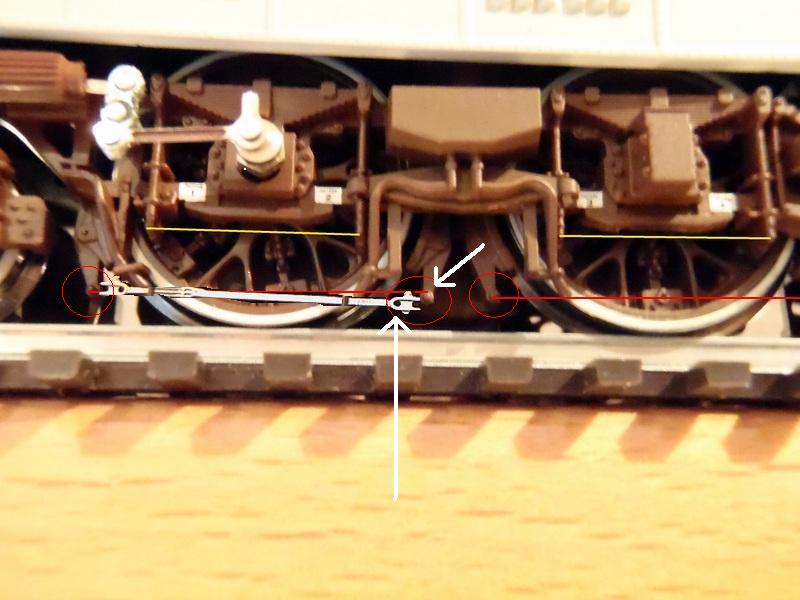

Riguardando il modello mi sono accorto che nelle parti accerchiate in rosso ci sono dei maschi , come se dovessero entrare in qualcosa.. non è che magari l'estremità del tirante si fissa dentro questi?
come disegno?
tanto per parlare .. perchè poi come dice miura e condivido pienamente sempre 428 E' :wink:

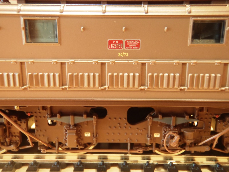

dalla consultazione dei disegni del libro:
E.326-E.428
di Claudio Pedrazzini Ed. Albertelli
le tiranterie sono applicate ai "premiceppi", come mi sembra abbia bene interpretato Silversulfer.
non ho il modello HR 428.
Forse per avere un orientamento visivo, nel lavoro da intraprendere, potrebbe essere utile guardare come sono messe le tiranterie del modellino E626 Roco o BM.
speriamo ciò sia utile
daniele

Ecco quà Daniele .. una mia foto di un mio modello a disposizione...
come disegno?
E' esattamente quello che pensavo. Se fosse fattibile sarebbe un colpo di fortuna...occorre però che le aste siano sufficientemente esterne al cerchione della ruota, inoltre per il fissaggio occorre creare gli innesti femmina, con un girapunte a mano, appunto :wink:
La macchina mi piace parecchio ma con gli aggiuntivi incompleti è giusto per ora lasciarla in negozio.
Max :wink:

Ciao Max.. non c'è bisogno di creare gli innesti femmina perche i tiranti ne sono dotati alle estremità, inoltre ho misurato la lunghezza dei tiranti ed è uguale a quella dei punti che avevo cerchiato in rosso , inoltre i maschi escono di pochissimo dalla livellatura delle ruote.. per cui una volta montati non toccano la ruota
forse l'abbiamo azzeccata! :wink:
Silver
