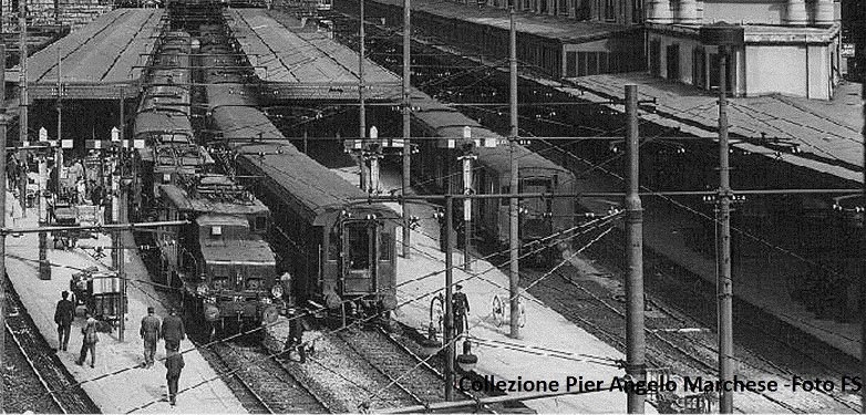

Ho visto che nello store di questa casa editrice si trova in vendita l'articolo "H20 MS - Fanaloni per vaporiere".
Più che altro per curiosità, dato che non possiedo il modello, mi piacerebbe sapere se con questi fanali sarebbe possibile retrodatare agli anni '30 le E431 nere. Oltre ai fanaloni, servirebbe il fascio littorio.
In tutte le foto che ho visto degli anni '30 le E431 hanno i fanaloni. A memoria (ricordando qualcosa di quanto letto in "Locomotive elettriche FS" di Giovanni Cornolò) le modifiche agli avancorpi mi pare siano state fatte nei primi anni '30.
Ciò che mi spaventa, se mai io dovessi aver voglia di avventurarmi in tale elaborazione, è la grande incognita della difficoltà.

Per ambientare la E431 negli anni 30 (mettendo da parte pregi e difetti) bisogna:
- rimuovere le alette dagli striscianti (operazione per le mie capacità abbastanza ostica)
- eliminare i fanali elettrici e le batterie
- eliminare manicorrenti laterali sugli avancorpi
- eliminare la lettera A sulla fiancata
- montare i fanali a petrolio ai vertici praticabili
- applicare il fascio sugli avancorpi
- aggiungere le ringhiere dalle scalette all'estremità anteriore dei praticabili
- applicare accoppiatori alti sui panconi
Chiedo ai più esperti: cos'altro serve?

Ringrazio Ninni della risposta.
Le cose da correggere sarebbero davvero tante!
Pur avendo visto la settimana scorsa in una mostra scambio la E431 nera e nuova a soli 128 Euro, mi sono trattenuto (a gran fatica!) dal comprarla, proprio perché avevo vagamente intuito la difficoltà dell'operazione. Rovinare un modello per mia incapacità non rientra per ora nei miei piani. La speranza è l'ultima a morire, ma dubito che Hornby avrà interesse a proporre tale modello con le modifiche per l'epoca II.
Rimane il fatto che riprodurre il trifase nella sua fase aurea, quando era veramente qualcosa ancora all'avanguardia, è un'idea che mi attira molto.
