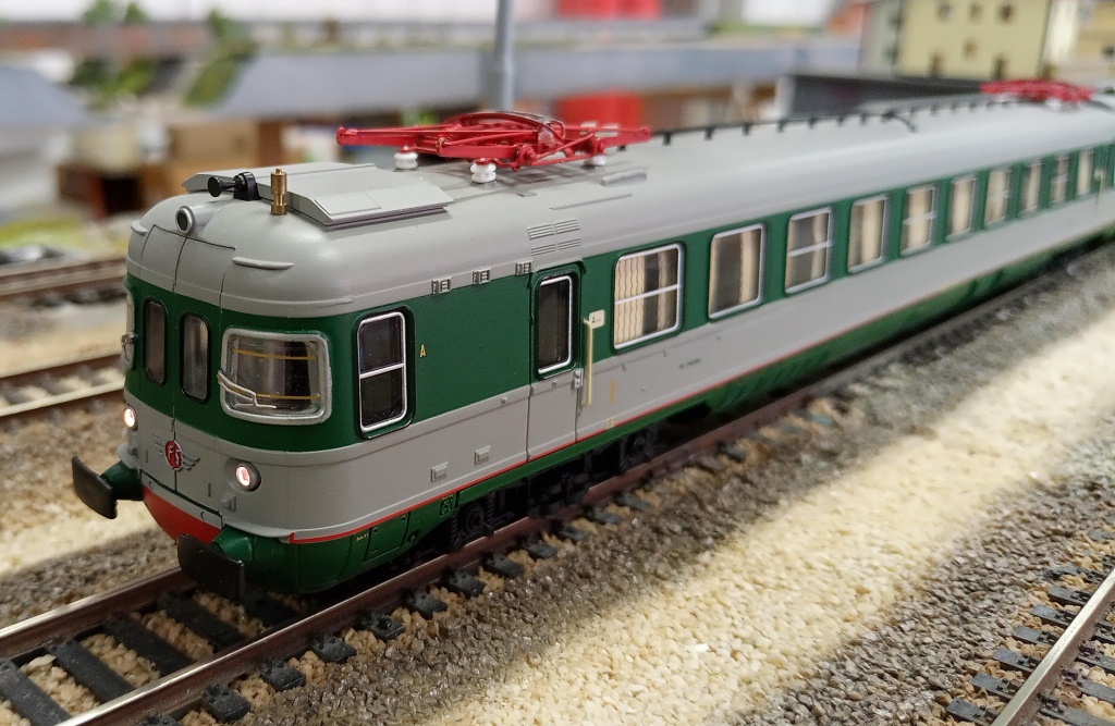

Fari bianchi

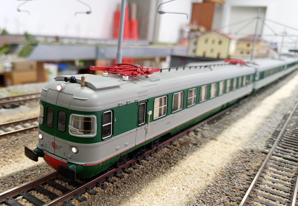

Terzo faro
2.jpg [ 288.92 KiB | Osservato 2756 volte ]

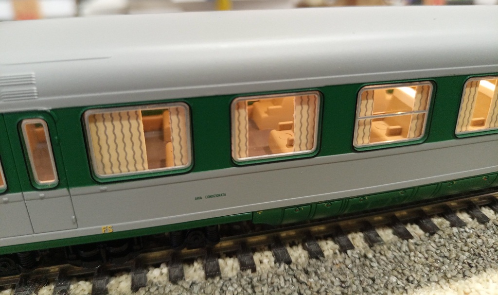

Illuminazione interna
3.jpg [ 258.29 KiB | Osservato 2756 volte ]

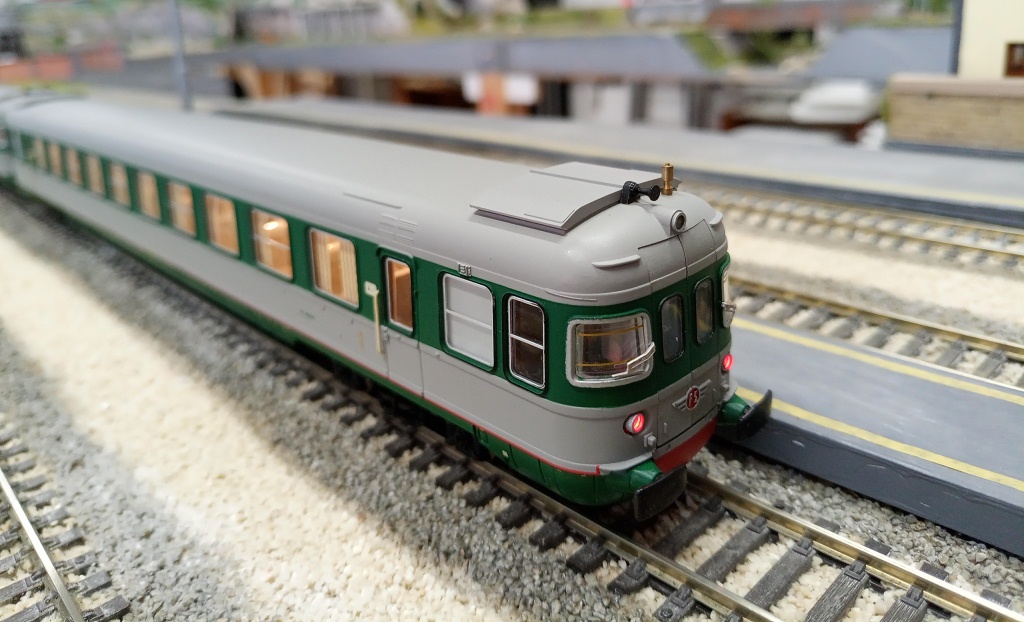

Fari rossi di coda
4.jpg [ 227.59 KiB | Osservato 2756 volte ]
Particolare interni illuminati con pavimento verniciato di grigio e poggiatesta bianchi
5.jpg [ 184.8 KiB | Osservato 2756 volte ]

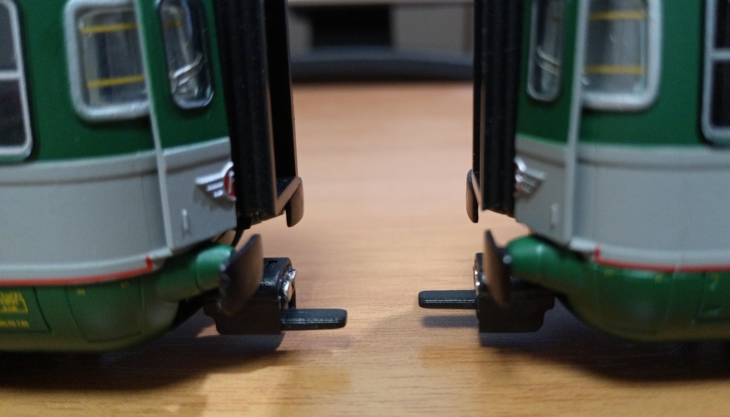

Ganci magnetici con condotta passante
6.jpg [ 176.12 KiB | Osservato 2756 volte ]

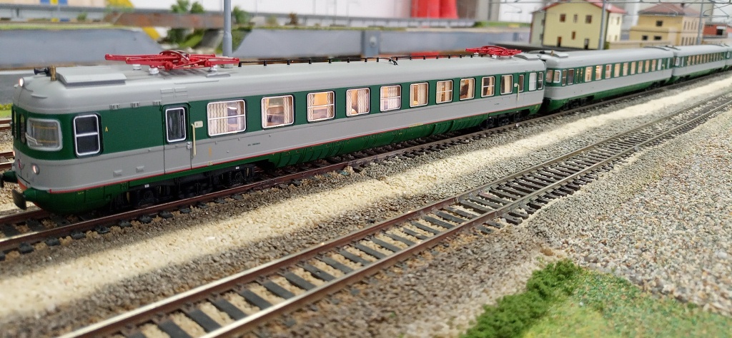

Il convoglio gira egregiamente con i ganci magnetici e i soffietti rimangono molto vicini senza sbattersi tra loro. Sul plastico ora più di prima fa la sua porca figura. Sono pienamente soddisfatto.
