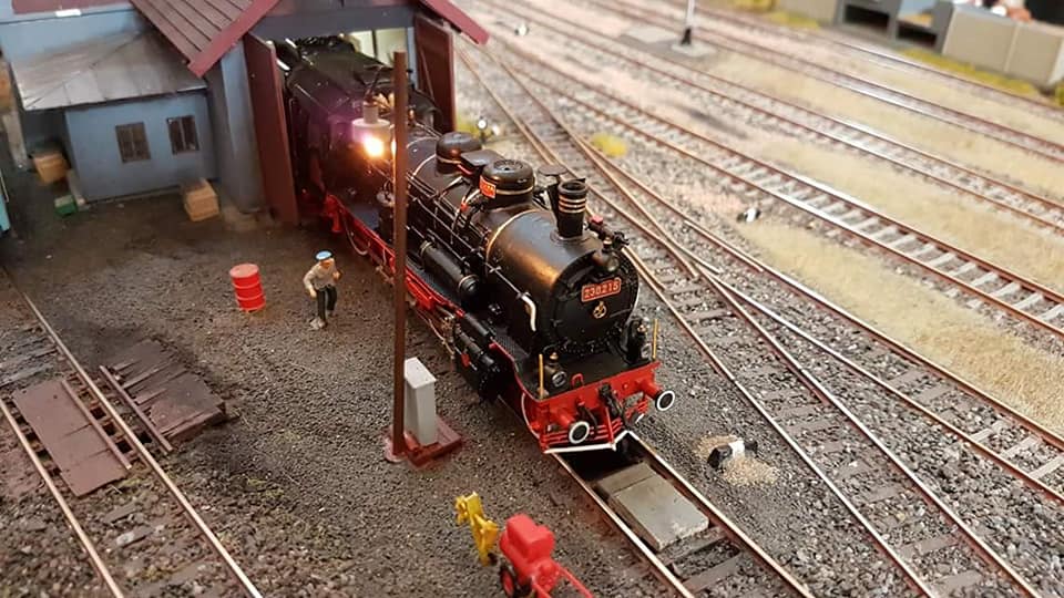

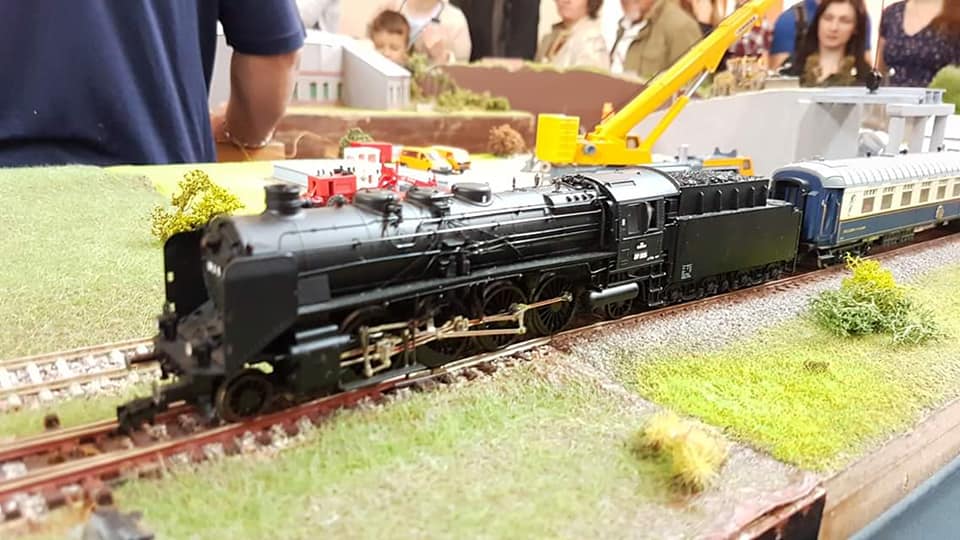

Ciao a tutti oggi un piccolo report della mia prima visita al Model Expo Verona - 2018 -una manifestazione grandiosa il tempo passava troppo veloce per ammirare tutte le 6 aree tematiche e il padiglione n.4 dedicato al mio hobby.Alla fine mi ero quasi perso su cosa portare a casa cosi' ho preso un paio di cose come il pullman Flixbus che si ambienta molto bene nel mio plastico..........
IL VIDEO RICORDO :mrgreen:
https://youtu.be/CPJjGaGxCFI
Il mio nuovo sito web con foto e modelli da slovenja croazia.. . :mrgreen:
http://www.trainpagesofluca.com/
ciao meh 362

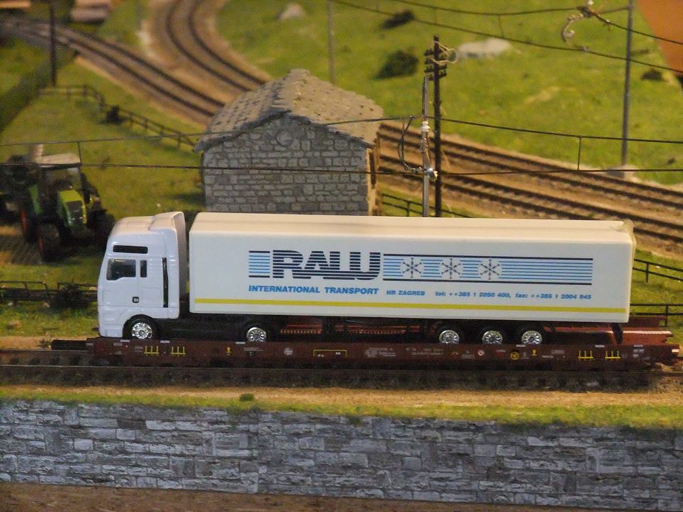

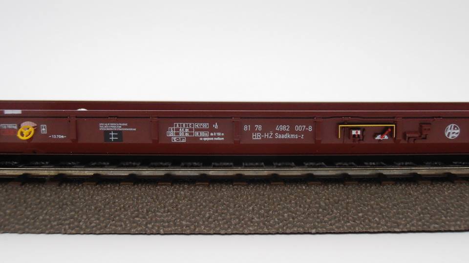

un saluto a tutti spero che avete passato bene le feste....oggi vi presento un modello molto raro il vagone serie Saadkms RoLa.edizione limitata-produzione Albert-Modell -

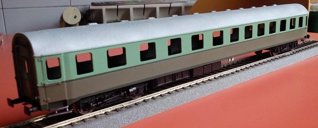

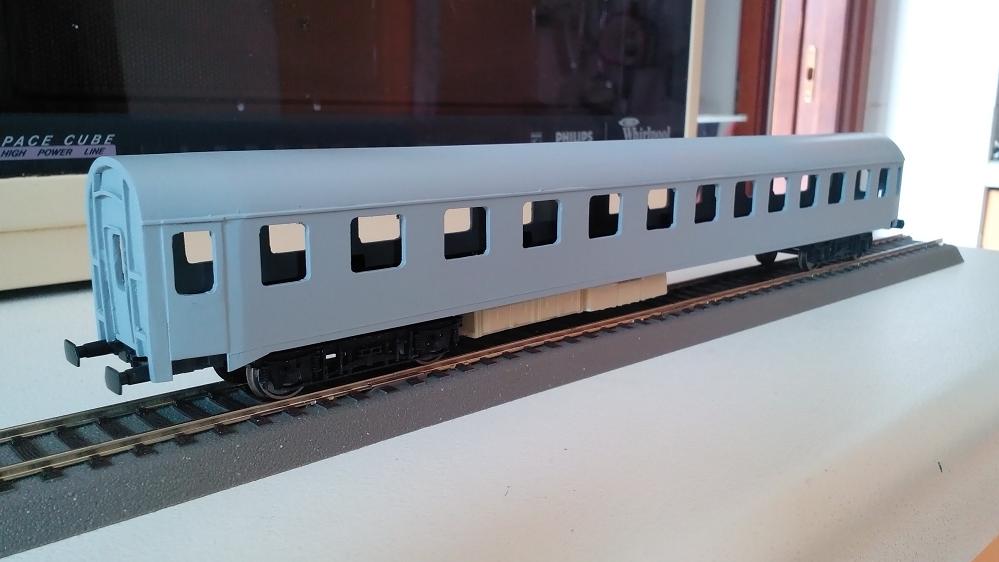

Volevo mostrarvi in questo thread il risultato di un lavoro che sto eseguendo in questi giorni, ovvero una carrozza yugoslava molto particolare costruita nei primi anni 1960 ed utilizzata nei più importanti treni internazionali da e per Zagabria e Belgrado (Simplon Express, Direct Orient, Venezia Express, ecc).
Si tratta della carrozza tipo X conosciuta come ABm (lunghezza fuori respingenti 26,40m) costruita inizialmente da Pafawag (Wroklaw) e successivamente da Gosa (Smederevska Palanka) per le JZ. Successivamente, in analogia a SNCF, le JZ hanno dato maggiore priorità al progetto Y. La carrozza pur essendo di tipo X ha un interperno corto (18 metri), carrelli Goerlitz (passo 3 metri) ed intercomunicanti a mantici e queste caratteristiche la rendono secondo me molto particolare ed interessante.

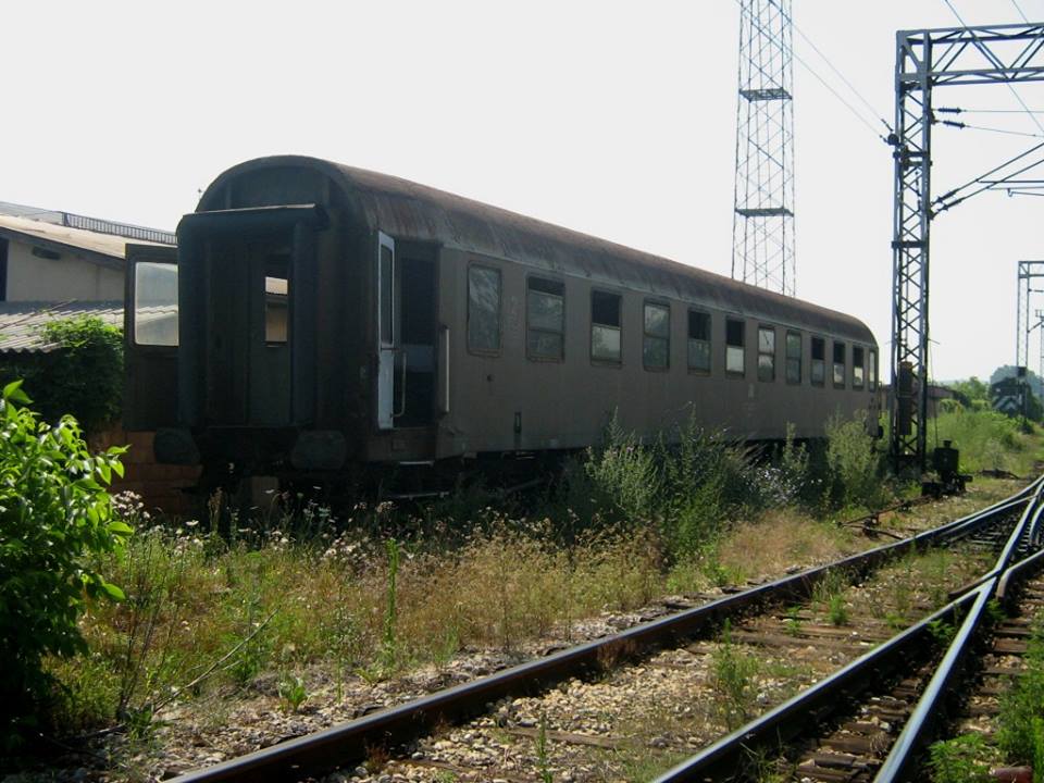

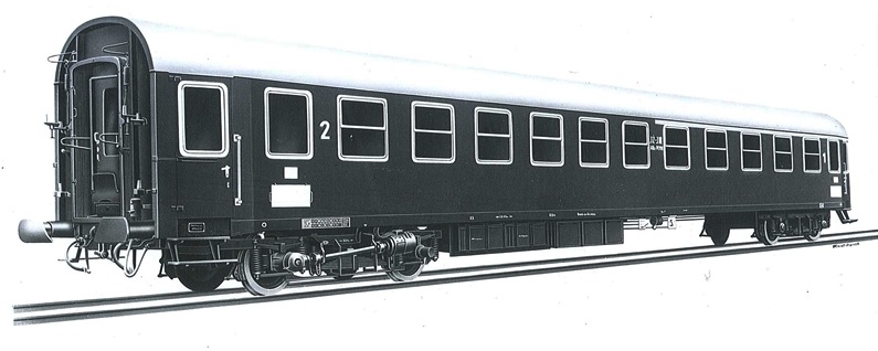

saluti e scusa che non sono riuscito a scriverti prima....complimenti per il tuo stupendo modello mi sono permesso a fare dei scanner su dei libri miei sui vagoni costruiti dalla ditta da Pafawag ai tempi della Jugoslavija :D

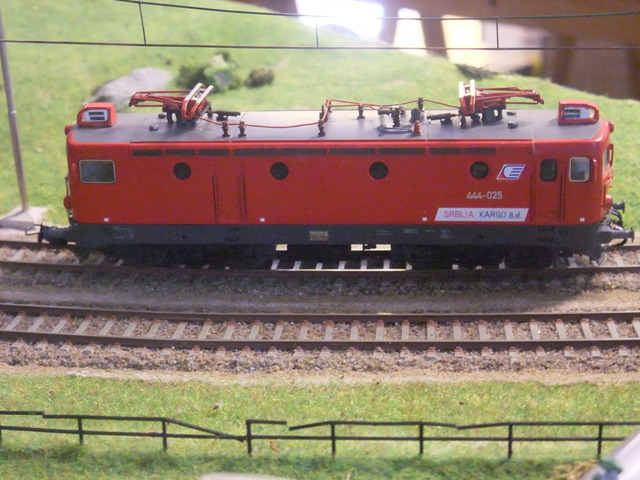

ciao a tutti oggi vi presento il video numero tre del viaggio girato sul mio 'plasticheto' chiamato BALKAN RAILS TOUR 2018 ''HO''. dedicato oggi alle Ferrovie Serbe Železnice Srbije e Bulgare Bălgarski dăržavni železnici con il treno speciale il Bahn Touristik Express.
un grazie all'amico Lucio Chermaz
il video :mrgreen:
https://youtu.be/0tPsyfj6Wt8
il mio nuovo sito web con foto e modelli da slovenja croazia.. . :mrgreen:
ciao meh 362
Commento file: modello HO locomotiva elettrica
ferrovie Serbia ZS serie 444 nuova livrea

Per la precisione il mio modello riproduce la tipologia di carrozza prodotta da Goša che si differenzia da quella prodotta alcuni anni prima da Pafawag per la posizione invertita (rispetto al disegno che hai postato) degli scompartimenti di prima classe (e quindi anche di quelli di seconda). Ci sono poi altre piccole differenze riguardanti l'areatore sul tetto in corrispondenza della ritirata di 2a classe (presente sulle Pafawag e apparentemente non presente sulle Goša) ed anche la posizione delle leve di isolamento del freno (freno Oerlikon per entrambe le tipologie).

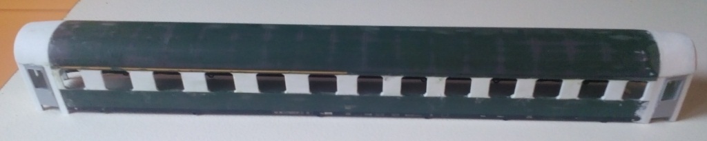

Aggiornamento dei lavori sulla carrozza Gosa tipo X JZ.
La cassa è stata verniciata nella livrea "tre verdi", il tetto in argento, il telaio ed il sottocassa in nero. Aggiunte cerniere e molle di richiamo delle porte di salita, scalini di salita, areatori sul tetto, generatore sul carrello Goerlitz ...

ferrante ha scritto:
bravo brig
ma l'hai autocostruita???
Si, partendo da una X DB Piko.
IMG_20180317_135755.jpg [ 48.86 KiB | Osservato 12946 volte ]

Messaggi: 750
Grazie ad entrambi! :D
Si era una carrozza da 26,40m quindi standard X, qualche post indietro trovi altre informazioni sulla carrozza reale.
Prossimi passi del lavoro saranno: corrimano di salita, cornici esterne dei finestrini, maniglie delle porte e ovviamente le grafie, poi passerò a finestrini (ricavati dal modello originario Piko) ed interni (questi sono da rifare perchè le dimensioni degli scompartimenti sono diverse).

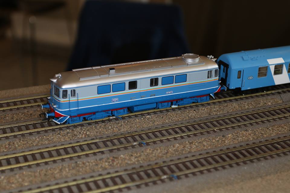

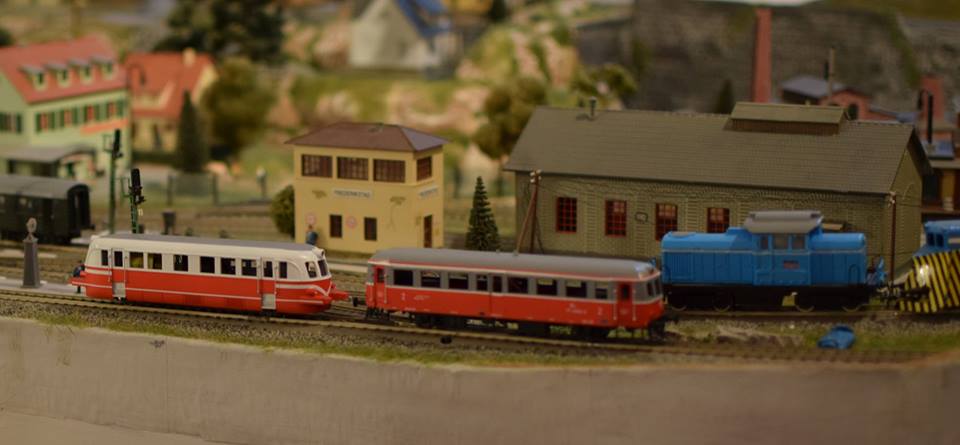

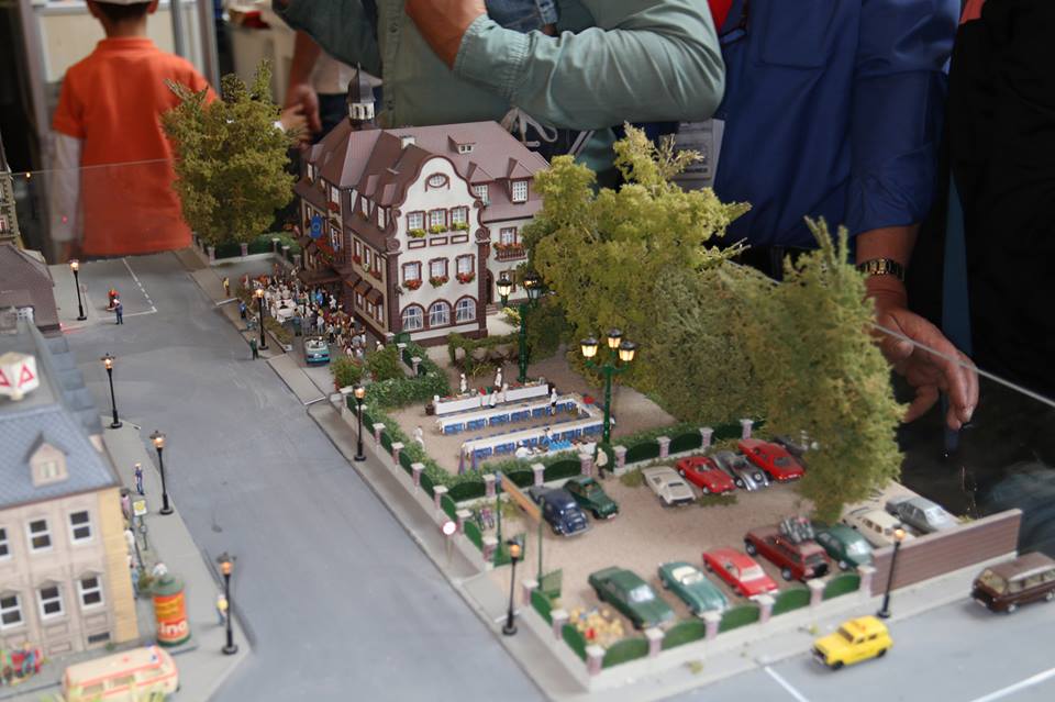

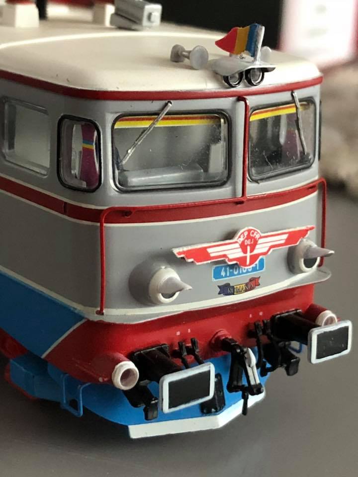

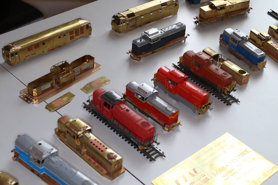

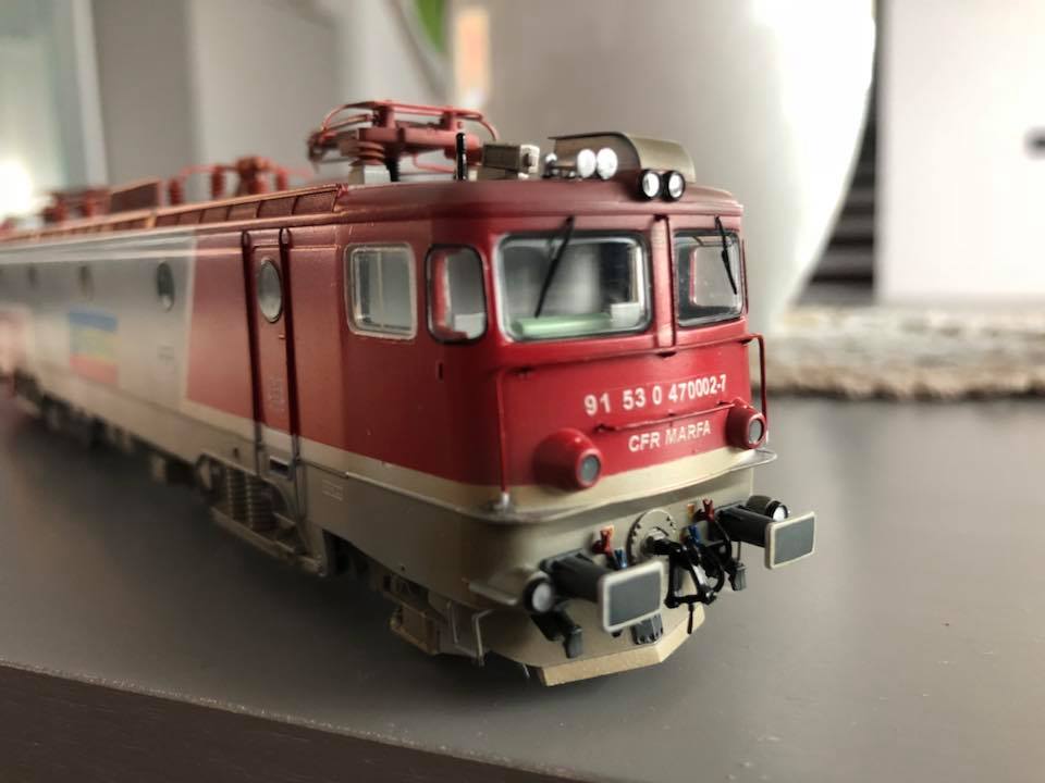

ciao a tutti dalla mostra di ferromodellismo svoltasi in Romania organizzato dal Clubul Feroviar Crisana i giorni 19-20 maggio 2018 nella ciita' Cluj Napoca e per gli amanti dei modelli romeni un grazie all' amico Bogdan per il piccolo reportage….. una volta qualcosa di diverso dal solito spero sia interessante :mrgreen:
Il mio sito web con foto e modelli da slovenja croazia.. . :mrgreen:
un saluto a tutti
meh 362
