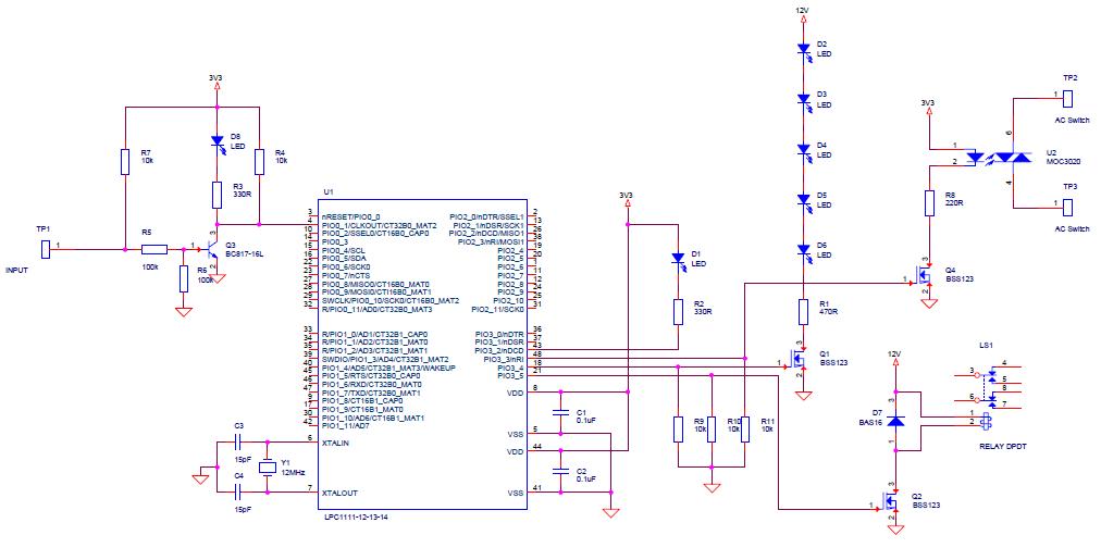

Per quanto riguarda le interfacce, ho preparato un piccolo schemino di principio :
ProvaInterfacciamento_1.JPG [ 55.71 KiB | Osservato 4934 volte ]
Mostra alcuni esempi per come interfacciare un processore (vale per i piccoli come per i grandi) :
- ingresso : basta un contatto verso massa per farlo commutare
- uscita per LED singolo. Io, di solito, anche un led lo comando con un transistore. Ma se non se ne hanno tanti, può andare bene anche così
- uscita per una serie di LEDs. La serie non si accenderebbe con soli 3V, quindi abbisogna di una tensione più alta. P.es. la 12V standard. E' il caso delle righe rosse (e bianche) del quadro luminoso di Tz (e del mio). Metterli in parallelo non sarebbe conveniente, perchè le tolleranze sulla tensione individuale evidenzierebbero differenze di luminosità fra LEDs della stessa catena. Inoltre si sprecherebbe più energia
- uscita per pilotaggio relè. Se si commutano carichi induttivi, come bobine, potrebbe essere necessario mettere condensatori sui contatti. Per evitare che le sovratensioni creino disturbi al processore
- uscita per pilotaggio fototriac. Non costa molto (basta cercare su FARNELL o RS, o da negozi di componenti elettronici). Occorre fare attenzione, però. In caso di pilotaggio di carichi induttivi (solite bobine), potrebbe essere necessario mettere condensatore e resistenza per evitare l' autoinnesco. Quello indicato porta 100 mA, pochi. Ma esiste uno schemino per fargli pilotare un triac anche da 16A.
Io, però, per gli scambi ho usato relè, perchè il triac mi pareva meno affidabile. Se si rompe, può tenere alimentata la bobina e bruciarla prima che uno se ne accorga.
Comunque la coppia di dispositivi (fototriac e triac) costa qualche Euro.
I moduli già fatti cui accennava MAX5726, invece, vanno tranquillamente oltre i 50 Euro.
Tutto questo può essere utile per un sistema che comandi treni in analogico, per i quali i moduli DCC ed i programmi di circolazione ed itinerari esistenti non sono, per ora, applicabili.

Grazie, molto interessante.
Manca forse una massa a R9, R10, R 11 ?

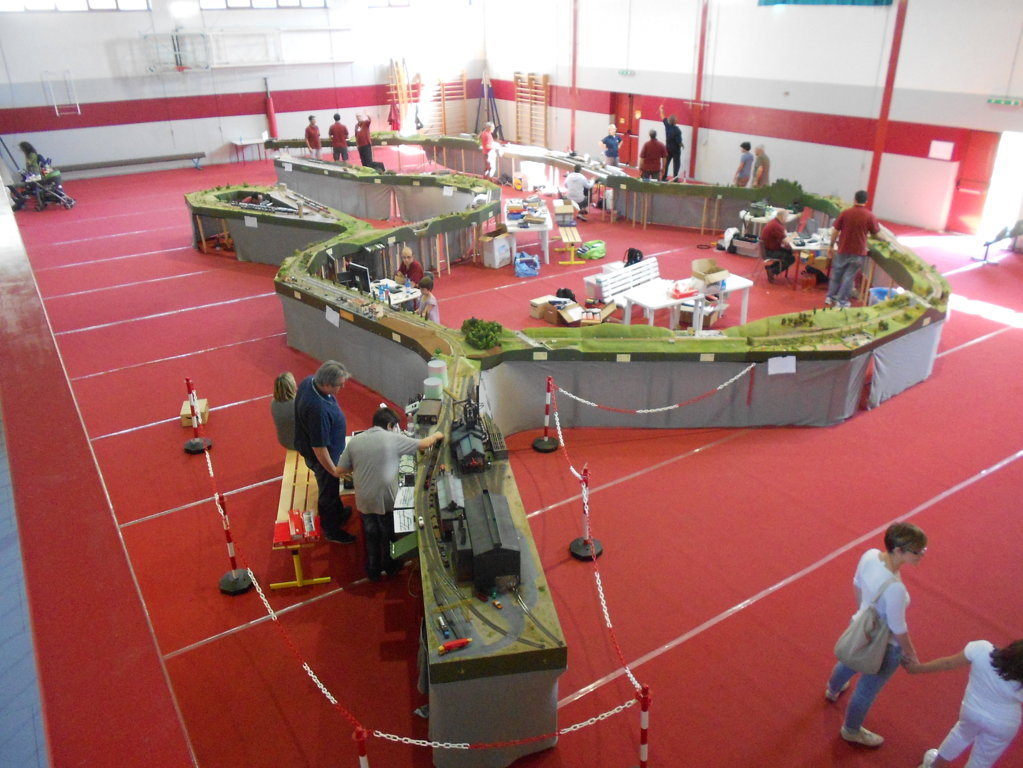

Tecnologicamente la cosa è fattibile....anche se il feedback della posizione reale dei deviatoi su un impianto modulare di quasi 100 m che sistematicamente viene montato e smontato di corsa è una notevole complicazione (la foto infondo rende l'idea di quello che voglio dire). Con la stima della posizione dei deviatoi (e dei pl) raggiungiamo risultati soddisfacenti tanto è che il plastico quando funziona in modalità automatica non ha problemi di sorta. Lo so è un compromesso, ma da i suoi risultati.
