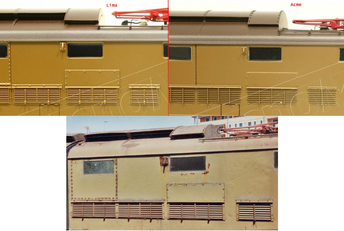

Riccardo Alberoni ha scritto:
...ma secondo me anche guardando le foto del prototipo reale la prima impressione è che l'interpretazione della Lima riguardo forma ed altezza dello sfogatoio superiore sia più corretta. .
Anche a me l'osservazione di diverse foto della 082 vera da la stessa impressione.
Ma in particolare è la curvatura del tetto vero e proprio, non solo degli sfogatoi, che mi pare un po' abbondante nell'Acme.
Prova ne sia che le aperture degli sfogatoi appaiono piuttosto "chiuse" nel modello Acme e invece ben proporzionate nel Lima (vedi foto di confronto).
Ma quello che mi ha colpito di più sono le griglie del Lima, molto ben definite e complete delle barre verticali alle estremità.
E636 082 griglie.jpg [ 102.75 KiB | Osservato 3737 volte ]

In merito alla foto postata da Von Ryan's Exp volevo far notare alcuni particolari.
1) La parete verticale dell'aeratore perfettamente liscia nel modello Acme come da prototipo. Nel Lima si nota una piccola imperfezione dovuta probabilmente ad una modifica dello stampo.
2) Il prolungamento delle centine di supporto degli aeratori più fini sul modello Acme.
3) Le chiodature sulle fiancate (cornici griglie e pannelli) più fini e realistiche sul modello Acme
4) Le chiodature più fini e realistiche sull'aeratore del modello Lima.
Sul discorso aperture laterali degli sfogatoi volevo precisare che il confronto andrebbe fatto con foto prese dalla medesima angolazione. Nelle foto postate, il prototipo è stato fotografato dalla banchina mentre i due modelli dall'altezza dell'imperiale.
