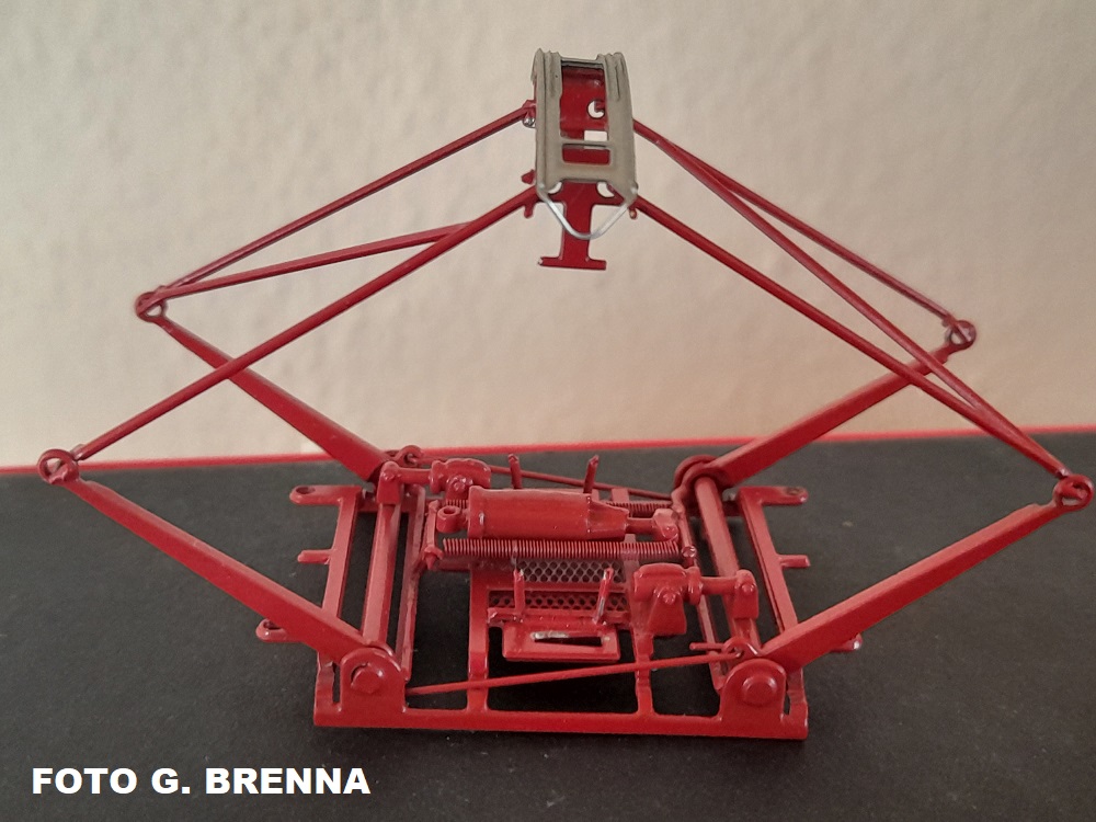

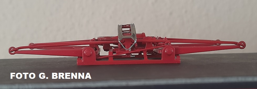

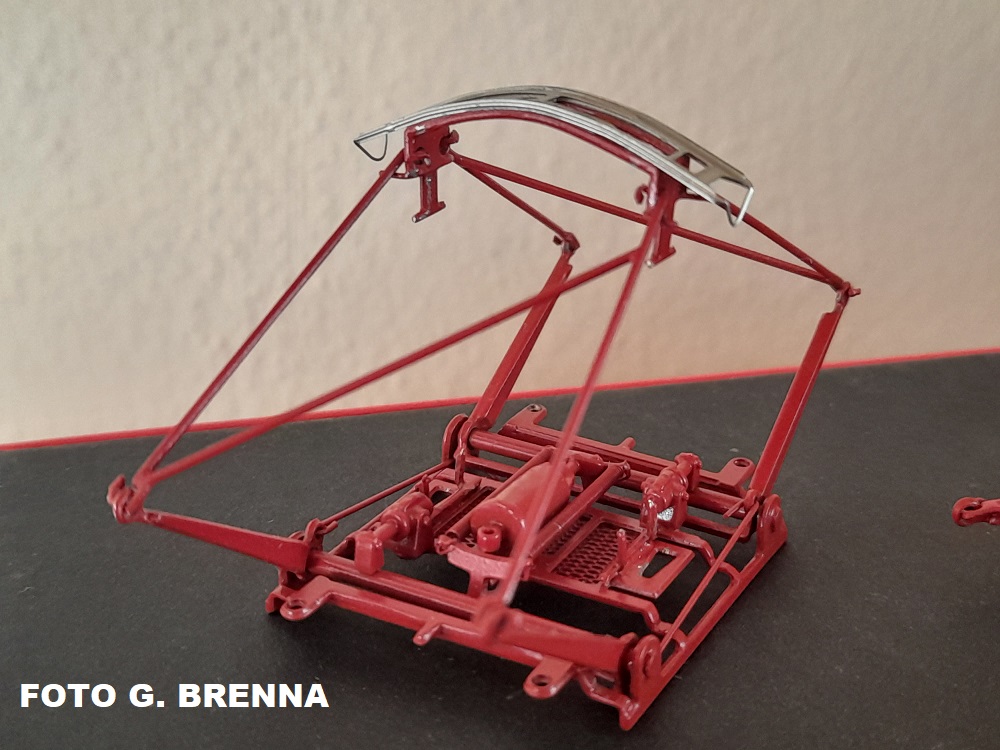

Chiedo innanzitutto scusa a tutti gli interessati per il ritardo, ma il "parto" è stato lungo el laborioso. Ha richiesto diversi rifacimenti di disegni,pellicole e lastre,per trovare la quadra giusta. Queste foto sono relative ad una coppia di pantografi montati dall'amico Nicola Gambini, che ringrazio per la collaborazione prestata. Ringrazio moltoanche l'amico Franco Capotosto che mi ha fornito una cospicua dose di immaginie pure lui ha montato magistralmente una coppia di pantografi destinati alla sua E.444 in scala zero.
Dò qualche ragguaglio:
i pantografi sono in alpacca fotoincisa spessore 0,8 mm per le parti strutturali e 0,2 mm per la retina di chiusura del fondo del telaio. Gli alberi di articolazione inferiori sono di tondino di ottone diametro 2 mm mentre il puntone per l'ortogonalità dei quadri è in acciaio armonico diametro 0,5 mm.
Il cilindro di sollevamento e gli smorzatori sono invece disegnati da me e stampati in 3D dall'amico Michele Sacco. Gli isolatori, non presenti in foto, sono disegnati e stampati in 3D direttamente da me con stampante ad alta definizione 8K e layers da 0,03 mm. Le molle di sollevamento sono di produzione Marklin.
Spero di aver soddisfatto la vostra curiosità, per ogni altra info mi trovate qua sul forum o via mp.
Grazie a tutti.
Guido

Wow, complimenti Guido e grazie di cuore. Un soooogno che si avvera...
Una curiosità: gli attacchi sugli isolatori sono in posizione diversa da quelli forniti con il modello: quindi il tuo pantografo "reale" è più largo?
Per ordinarli? Prezzo?
Cari saluti.
Federico
PS: attendo con ansia foto particolareggiate dei nuovi pantografi montati sul modello... grazie.
Grazie a tutti.
Realizzazione molto bella.
La retina del fondo del telaio, non dovrebbe arrivare fino all'estremità del telaio? Probabilmente le piegature rendono difficile tale operazione.
Si, nella versione finale, la retina arriva fino alle estremità del telaio. Questi pantografi sono stati montati quando ancora le nuove retine non erano pronte.
Ottimo, ben fatto.
