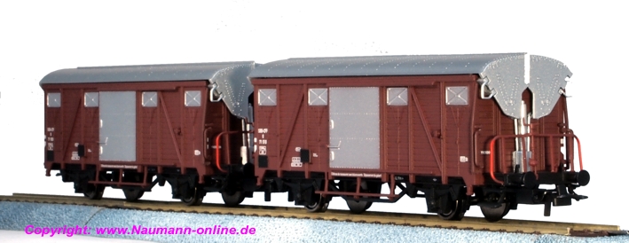

E cosa ne pensate di questa nuova coppia di carri di Heris?
(Klappdachwagen typ Tes SBB)
