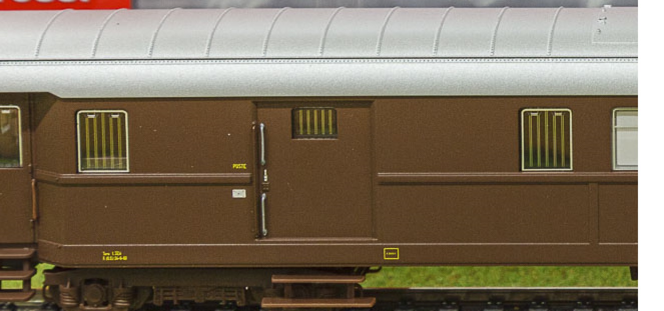

Personalmente non mi convince per niente la forma dei finestrini,troppo rettangolari e poca curvatura alle due estremità superiori,almeno guardando le foto del carro reale e quello già uscito della concorrenza,peccato,ma se Hornby vuole riconquistare il mercato,è da apprezzare le uscite di questo mese di dicembre,bisogna assolutamente intervenire,troppi,troppi errori,così si rischia di cadere in una grande buca.

Per ricapitolare:
Presenza delle sbarre ai finestrini, errata;
Manca la maniglia ad alcuni finestrini apribili;
Errore della cornice presente tutto intorno ai finestrini apribili;
Carrello sbagliato, non adatto a questo tipo di rotabile;
Forma del tetto da rivedere (in attesa di foto).
Ho capito bene? :?

anderfla ha scritto:
Per curiosità, che data di revisione è riportata sul bagagliaio? dalla foto non riesco a decifrarla... Ti ringrazio
Eh, la foto è presa dalla rete e purtroppo la data non si riesce a leggere.
Aspettiamo i contributi di qualche utente che abbia a disposizione il modello, anche per valutare meglio la curvatura (sezione) del tetto.

Md.510 ha scritto:
Per ricapitolare:
Ho capito bene? :?
Si, ma meglio specificare:
- le sbarre non dovevano esserci sui finestrini grandi, quelli del comparto postale presenti sulla fiancata destra del veicolo (il lato con la vedetta posizionata a destra).
- non è sbagliato tutto il carrello (peraltro anche ben fatto) ma le balestre della sospensione secondaria, triple anziché doppie.
