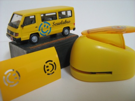

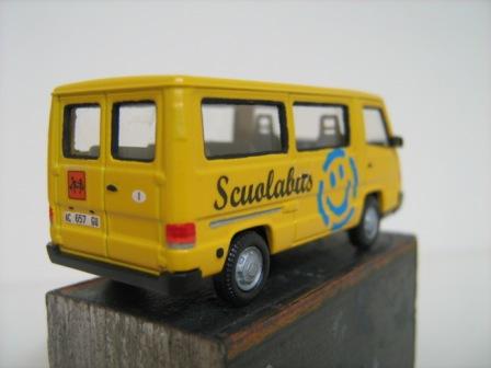

Terminata anche l'ultima "fatica" che ora vi presento.
Un Mercedes 100 in versione scuolabus.
La base è quella arcinota e assai vecchiotta di Herpa. Il modellino è ben fatto e sicuramente dove si sente il peso degli anni è nella fanaleria posteriore. Stampata anzichè riportata. Ed essendo anche un tipo di fanale "complicato" non vi dico che piacere fare a pennello ben tre colori.
Ho proceduto con il mio solito sistema collaudato. Passata di Vim in polvere con vecchio spazzolino e sgrassatura finale con detersivo liquido per piatti. Due mani di fondo bianco e ben tre mani leggerissime di giallo. Come al solito, insieme all'arancione, colore "maledetto". L'importante è non avere fretta e fare asciugare il tutto per bene prima di andare avanti con altre passate. Il colore è un normalissimo giallo Arexons in bomboletta trovato dal ferramenta.
Verniciata la carrozzeria ho sperimentato un "aggeggio" che ha trovato mia moglie in cartoleria. Devo dire che l'idea scuolabus è nata proprio per sperimentare l'"aggeggio". Questa piccola, chiamiamola "punzonatrice", stampa degli "smile" su fogli di carta, incidendo il foglio. Crea praticamente delle mascherature a forma di smile. Ho provato a stampare su un foglio adesivo della tamiya, quello che uso abitulmente per le mascherature, e messo in opera sui dui lati dello scuolabus ho fatto due passate di azzurro. Due mani finali di satinante hanno appiattito il piccolo scalino e pareggiato il tutto. Sul mezzo ho applicato delle decals fatte in casa (scritta scuolabus e cartello arancione) e altre della TL Decals (targhe e loghetto Italia).
A pennello, oltre ai già citati fanali posteriori, ho colorato i cerchi (Humbrol 56), maniglie e tutte le guarnizioni dei finestrini. In un mezzo così colorato è sempre meglio fare un pò di contrasto con tanti dettagli.
Le parti in nero sono state semplicemente satinate per togliere il "lucido" della plastica.
Rimontato il tutto ..... e pronto per andare a prendere i bimbi !!! :lol: :lol: :lol: :lol: :lol:

Geniale, splendida elaborazione, come sempre!

Prima della scuola viene "il nido"!!! mi sa che per accompagnare la tua pargola a prendere lo scuolabus c'è ne vuole ancora un pò :D :D :D
Bella la personalizzazione, anche la targa coerente con l'epoca del bus, insomma che dire, questa officina è sempre più attiva e produttiva! :mrgreen:
