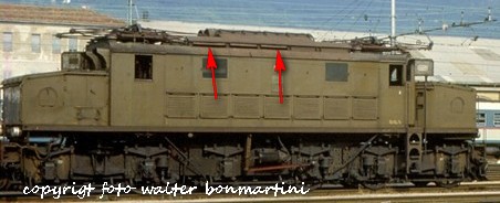

Un consiglio se posso permettermi....per LEVEL,le prossime E.626 in produzione e'; di fare le paratie apribili sull'imperiale ottimizza la dispersione del calore :D :D....
E.626 - forum2G foto walter bonmartini.diapositiva.jpg [ 29.86 KiB | Osservato 4456 volte ]
E.626.096.forum2G.WB.diaositiva.jpg [ 29.96 KiB | Osservato 4467 volte ]
