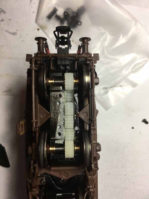

Non so se i materiali sono autolubrificanti ... ma ne dubito... per cui anche in quel punto il grasso serve.
Del resto molti altri modelli di molte marche hanno il grasso nei bicchieri... ma non ci fate caso perché:
- difficilmente le smontate a nuovo
- se lo fate non siete così prevenuti
- in verità ne ho visto sempre
meno e un poco più trasparente.
Io ne toglierei l'80% giusto per evitare che girando in velocità si spanda tutto intorno.

[quote="umbriele"]Inizio un'oretta di test a macchina nuda. È normale tutto questo grasso in questo punto? :
Inviato dal mio iPhone
Effettivamente é un po' troppo ........!!

La E626.075 invece ha avuto un comportamento "strano" - Arrivata prima della 089 l'avevo già provata per una ventina di minuti circa 15gg fa ed aveva cominciato a strattonare rallentando molto - Invertita la marcia aveva ripreso a funzionare regolarmente - Oggi , come per la 089 , ho iniziato a provarla isolata e la velocità era MOLTO più bassa rispetto la sorella ed aveva cominciato a scaldare molto.
Ho smontato nuovamente i carrelli motore e controllato le lamelle prendicorrente.
Tra l'altro avevo notato che la parte interna , sotto il carter dei carrelli motore , era in parte verniciata ...
file-3.jpg [ 60.15 KiB | Osservato 4079 volte ]
Rimessa sui binari aveva continuato a "camminare" lentamente ... A quel punto ho invertito più volte ed in maniera repentina il senso di marcia e ... lasciandomi stupito, ha cominciato a viaggiare bene come la 089 - Adesso è da ore che gira con le cisterne , su e giù per gli elicoidali ed ha una marcia fluida sua a basse che alte velocità ... senza scaldare minimamente
