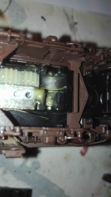

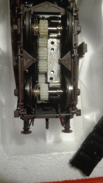

Nelle scorse serate ho fatto io qualche prova sulla mia 075 analogica e i risultati sono i seguenti.
Trasmissione: ricolma (forse troppo) di olio ma con pochi schizzi di vernice che non mi sembrano preoccupanti (cfr foto).
Prova assorbimento con tester e trasformatore Piko: rilevati 0,25 ampere a 3 volt, 0,5 ampere a 10 volt; a fine corsa del potenziometro (circa 12 v o forse più) il valore arriva a 0,7 e il trasformatore (che peraltro è piccolino) va in protezione.
Preciso che in nessun caso ho rilevato surriscaldamento.
Ciò premesso, non mi pare che la macchina sia a rischio, anche considerando il tipo di uso go-stop-go che deve fare: mi sbaglio?
Grazie a tutti
Francesco

Dalle foto vedo che il colore del grasso nella tua è giallo, mentre nella mia trasparente, è così o è colpa della foto? Hanno usato diversi tipi di grasso oppure ha cambiato colore per la verniciatura?

...a vederlo così dalle foto mi sembra un grasso al silicone, oltre alla notevole quantità immessa, a mio avviso non idoneo per il servizio che deve svolgere !

Per umbriele: credo sia solo un problema di luce radente nella foto, visto ad occhio nudo mi sembra trasparente o comunque bianco.
L'unico rilievo è che mi sembra in quantità eccessiva, ma preferirei lasciare il mondo come sta, visto che la macchina è a posto
