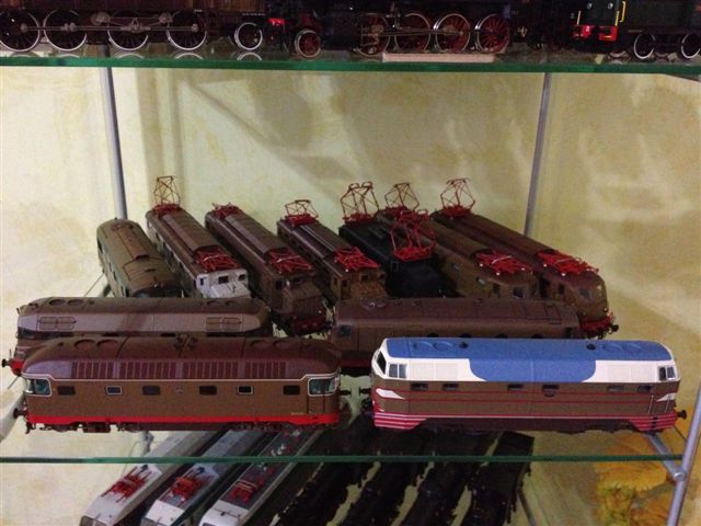

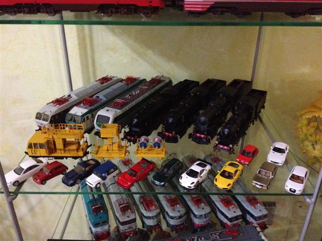

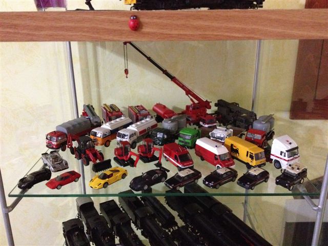

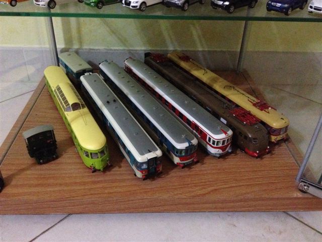

Grazie a Voi amici, la particolarità di questa bacheca è merito anche della produzione particolare NONOMOLOGATI! La disposizione dei mezzi è ancora provvisoria e c'è più di un bus da togliere, però la voglia di vedere esposti i mezzi a cui tengo di più ha prevalso sulla ragione.

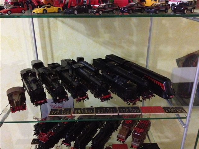

emilio444 ha scritto:
Aspetta che ti aspetta le bacheche di Lidle che alla fine me la sono costruita da solo! Finalmente i miei bus e camion hanno trovato una giusta collocazione!
Bella collezione. :shock:
Dalla foto però non si capisce, ma la vetrina è aperta? Materiali usati?

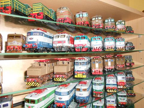

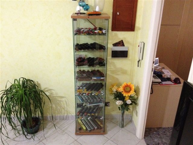

Ecco la mia vetrina verticale. Si lo so è affollatissima. Necessito di un'altra............
Vetrina dell'Ikea a cui ho fatto saldare sulla struttura metallica altri tondini di ferro ottenendo il doppio dei ripiani. Poi ho riverniciato il tutto e via!!!

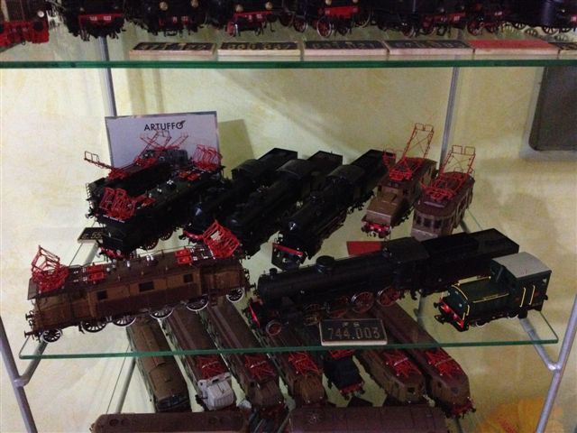

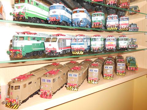

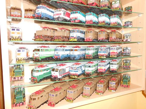

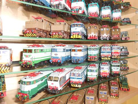

la mia bacheca spero vi piaccia :wink:
