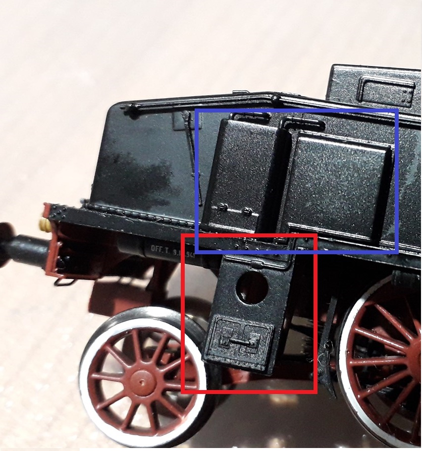

Buonasera a tutti, vorrei riportare la mia E431 nera allo stato degli anni 30 ma purtroppo ho trovato solo foto dal lato sbagliato.
L'idea è di avere la loco come nella prima foto di questa pagina del portale dei treni https://www.ilportaledeitreni.it/page/3/?s=431
Leggevo che è necessario eliminare le batterie, ma quali sono?
quelle nel riquadro rosso o blu?
qualcuno potrebbe spiegarmi meglio di cosa si tratta...
foto del modello reale sono ben accette :D

Il cassone batterie è quello rettangolare in basso, con la cornice sportelli chiodata, e leva di sblocco rapido al centro nel quadrante rosso.
Non ho immagini di quel periodo. Spiacente

Grazie ad entrambi per le risposte. Avevo già dato un occhiata l sito ma si tratta di loco più giovani rispetto a quello che vorrei realizzare. Immaginavo che il pacco batterie potesse essere quello nel riquadro rosso, ma sto impazzendo per cercare di scoprire cosa sia la parte nel riquadro blu... Serbatoi d'aria?

… ma sto impazzendo per cercare di scoprire cosa sia la parte nel riquadro blu... Serbatoi d'aria?
Inviato dal mio Mi 9 Lite utilizzando Tapatalk
Prego,
no, non è parte pneumatica, che su 431 si trova come gruppo di produzione e comando dall'altro lato della macchina,
è parte componentistica del circuito di raffreddamento A.T.
Se ricordo bene il cassone piccolo a sinistra è la sporgenza a copertura dei serbatoi caldaia . Quello più grande sulla destra è una sporgenza del gruppo reostato
Quindi molto presumibilmente così già nelle prime macchine.. intanto grazie per l'informazione. Appena possibile procedo con le prime modifiche
