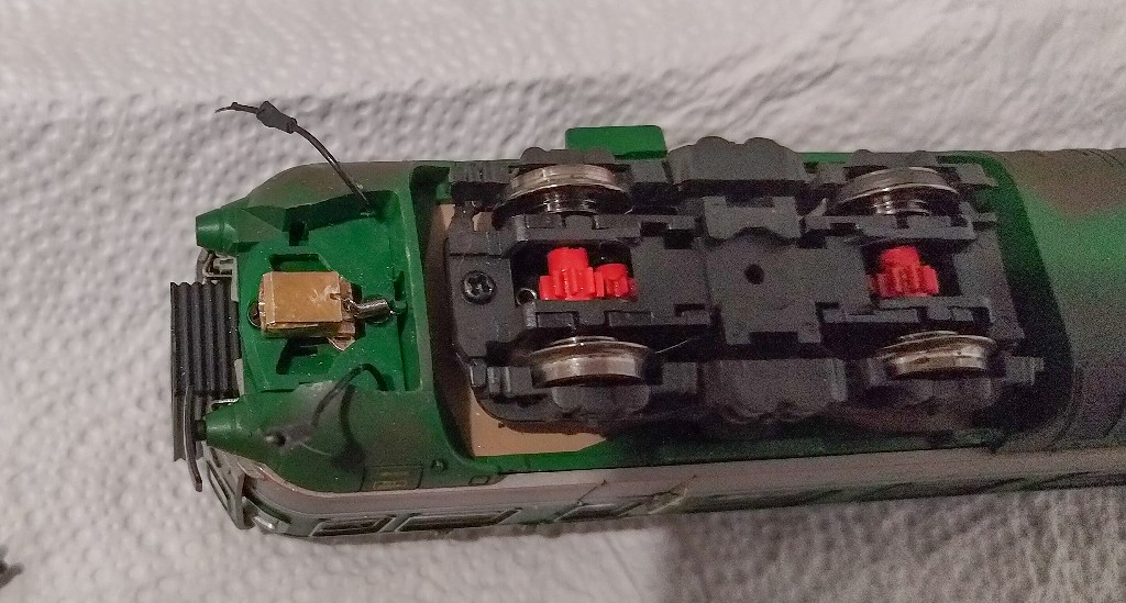

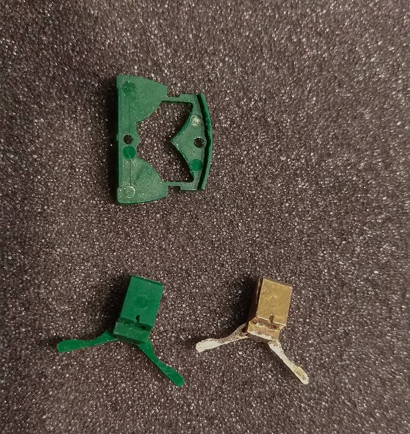

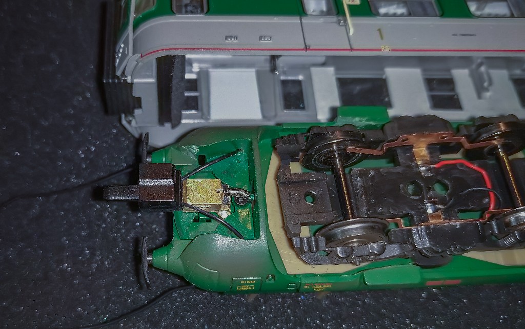

d.pecchioni ha scritto:
ma guarda che meravigli quei ganci,
ed io che auspicavo che così fossero realizzati
...ed invece già erano in servizio.
allora questi Marchi non lo sapevano?
c'erano da pagare diritti vari?
auspico che possano uniformarsi, magari questo
è già un ottimo standard, e , di base, è già
valido come mi avevate segnalato ma non visto.
un giorno ci furono i roco ganci corti con il timone
questi anche con il passante passante
e più che altro, mi avete segnalato, gancio e sgancio: no problem,
tipo elicoidale con scappellamento a destra.
ai posteri.........ancora meglio
Agganciare e sganciare è semplice e pratico ed hanno un'ottima tenuta in tirata e in spinta oltre a fornire corrente ad una eventuale illuminazione sulle carrozze. Su un altro post scrissi che se sull'ETR 500 Acme avesse adottato questo sistema sarebbe stato un signor modello e invece sono andati a complicarsi (e a complicarci) la vita con quei ganci terribili.

Potresti dirmi come aggiorneresti le cornici dei vetri corazzati frontali e come chiuderesti la fessura tra gancio e condotte?
No le carene complete di gradini non le ho montate. Lo farò a breve per vedere se il modello circola correttamente. Già il fatto che le forniscono come aggiuntivi da montare a parte mi fa pensare che siano per mettere il modello in vetrina o per chi ha curve di raggio molto molto ampio. Ho notato che su tutte le produzioni Hornby Rivarossi Cina gli aggiuntivi vengono montati dalla casa (cosa che non avveniva con la Rivarossi Como Italy dove era il modellista che doveva montarli), mentre tutti quelli in bustina (oltre a qualche ricambio in caso di rottura) non vengono montati di base perché potrebbero interferire durante la marcia sul plastico.
Chi lo ha fatto ha utilizzato cornici in fotoincisione. I più bravi hanno rimosso lo spessore della plastica del modello, altri le hanno semplicemente applicate. Per il portello, va sostituito con uno di dimensioni idonee; rifatto in metallo o in stampa 3D.
C'è chi si è cimentato nel rimuovere i tientibene stampati sul ricasco del tetto (tipico dei modelli anni 80), con altri idonei,riportati, in metallo.
Potresti anche aggiungere le maniglie (anche queste in metallo) a tutte le porte. Il modello non le ha.
C'è chi ha fatto delle botole per il tetto, in sostituzione di quelle semplificate dei modelli.

Ho visto anch'io le cornici in fotoincisione. Molto ben realizzate e realistiche ma sinceramente limare le esistenti in plastica lo ritengo un lavoro troppo rischioso e delicato mentre applicarle sopra, lo spessore aumenterebbe in maniera esagerata e si andrebbe a fare peggio. Il portello sul portagancio se qualcuno l'ha rifatto in stampa 3d (tipo Michele Sacco) con le dimensioni idonee da chiudere la fessura davanti e verniciato, potrei valutarne la sostituzione. Tutto ciò che è stampato sul tetto lo lascerò così per non rischiare di rovinare il modello. Le maniglie alle porte se non richiedono modifiche pericolose o invasive posso provare ad applicarle.
