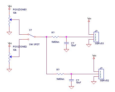

Ma ... questo ?
Schema comando con potenziometri - 1.JPG [ 14.97 KiB | Osservato 4932 volte ]
E' uno schema teorico. Non l' ho provato.
Funzionerebbe solo coi servo comandati in tensione, purchè abbiano l' ingresso ad alta impedenza.
Dei servocomandi non ho trovato le caratteristiche tecniche.
I due potenziometri stabiliscono l' angolo di rotazione da raggiungere nelle due posizioni.
La resistenza ed il condensatore stabiliscono il tempo di corsa (alcuni secondi coi valori indicati).
A valori differenti della resistenza corripondono tempi diversi. Se si mettono due resistenze con un diodo in serie a ciascuna, si possono differenziare i tempi per i due movimenti.
Nell' esempio è mostrato il pilotaggio di due servo.
Potrebbero essere quelli di due barriere dello stesso PL. Mettendo resistenze di valore diverso, potrebbero chiudersi in tempi diversi, come al vero.
Lo switch potrebbe anche essere un relè, facente parte di una logica di comando di una serie di enti.
Stefano Minghetti
