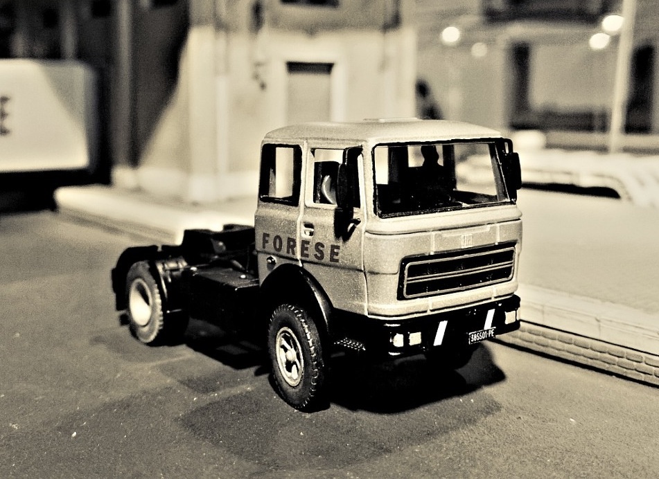

Malgrado solo la cabina sia di realizzazione commerciale, e qui dico attenzione, parliamo sempre di produzione dei primi anni 70 e quindi QUARANTA anni fa, il resto derivato da vari produttori e tante parti realizzate ex novo, tutto appunto progettato attorno la 'cabina' unificata costituisce di per se una realizzazione artigianale e unica. Un modello dalla storia unica, il progettista e realizzatore ha comunque optato per delle decisioni ben precise, vedi il marchio FIAT dei primi modelli al posto del successivo IVECO, le frecce direzionali integrate nel paraurti al posto di inserirle sul frontale sotto la griglia, la disposizione della ruota di scorta, il serbatoio a grande capacità, la guida a destra, insomma tanti piccoli dettagli che fanno la differenza.

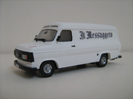

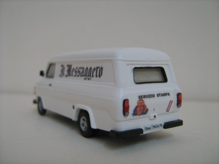

Intanto completato il Transit "Il Messaggero".
La base è una vecchia produzione Pralinè.
Eseguite le verniciature a bomboletta ho applicato le decals fatte in casa.
Compreso il caratteristico "Lupo Bianco" simbolo del CUCS della Roma.
Le targhe sono TL. Lasciate sul loro supporto, tagliate a misura e incollate con attack gel.
Le bande del trasporto conto terzi sono realizzate sovrapponendo due linee colorate della Serigrafia Pratese.
Una rossa e una bianca leggermente più stretta. Non è il massimo ma quelle bianche con bordo rosso al momento non le ho in assortimento ! :wink:
Rifinitura con trasparente opaco e dettagli a pennello.
Fanali posteriori, maniglie, tergi, guarnizioni, tappo del gasolio e specchietti.
Il lunotto posteriore è stato "accecato" con nastro di carta dall'interno.
Direi che può iniziare le consegne .... almeno su Roma ! :wink:
Ciao, Marco

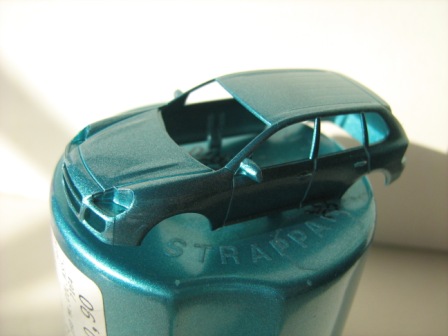

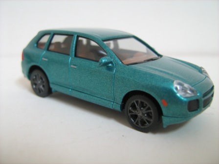

Intanto in questo fine settimana appena trascorso sono andato avanti con i lavori..... però non solo camion e furgoni ....
Porsche Cayenne Herpa. Di un facoltoso imprenditore svizzero....
Due mani di fondo e due mani di colore originale ... "Fiat". Lo trovo un bel verde metallizzato. 350 F Green Valley. Potere delle bombolette alla nitro ma questi colori li trovo fantastici !!
Piccoli punti di colore argento sulle maniglie e sugli specchietti. Riprese anche le frecce laterali in arancione presenti sul Cayenne di prima serie. Per il resto è già tutto riportato e stampato da Herpa. Belli anche i cerchi, molto fini.
Per dare più profondita e stacco il retro dei fanali anteriori è stato colorato in argento.
Rifinitura con trasparente lucido.
Manca solo una bella targa svizzera da stampare prossimamente.

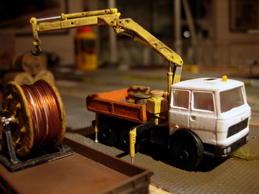

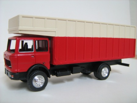

Andando a rovistare tra le scatole in cantina e' uscito questo 697 realizzato una ventina di anni fa, certo non è' all'altezza delle produzioni NONOMOLOGATI però può servire da spunto per una nuova riproduzione, visto che è' un Fiat ve lo mostro.

Ciao Emilio.
L'importante è fare. Non mi sembra male anche come idea. Tre assi, cassoncino e grù.

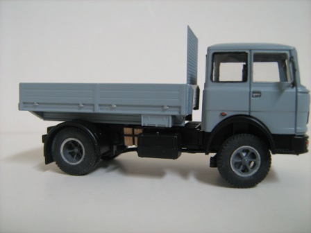

Ciao ragazzi.
Ancora qualche piccolo passo e iniziamo la dirittura d'arrivo !

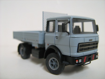

Allestita la cabina, montati i vetri in acetato e completata la mascherina dopo averla portata a filo.
Sporcate e montate le ruote Weinert. Incollati i cunei in vero legno e incollata anche la cabina al telaio.
Devo decidere solo il carico :?: :?: :?: :?:
dueassi-2.JPG [ 36.31 KiB | Osservato 5215 volte ]
dueassi-3.JPG [ 35.33 KiB | Osservato 5215 volte ]
