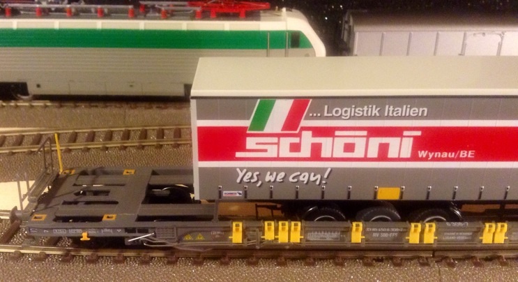

Bello questo T4.1 di Kombimodell caricato con un semirimorchio SCHOENI grigio/rosso. Numerosi sono gli aggiuntivi da montare, il cui montaggio è però assai ostico a causa delle ridotte dimensioni e a causa di istruzioni non sempre chiare.
Saluti,
Riccardo
