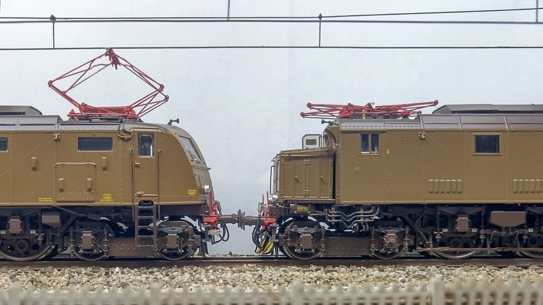

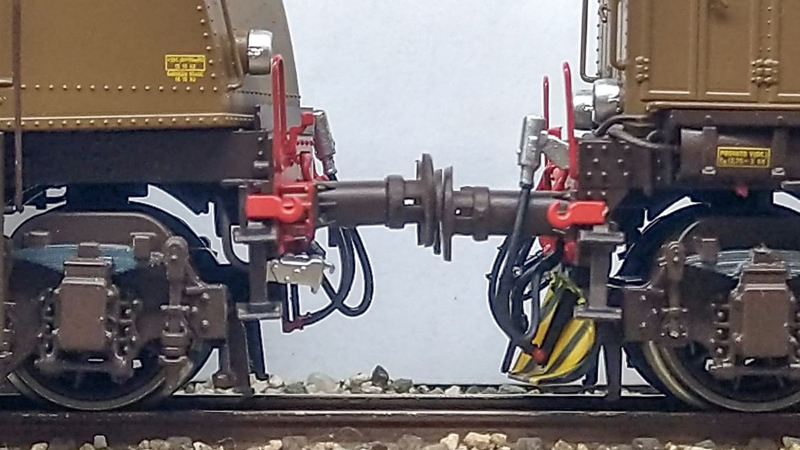

Sono entrato in possesso sia della 237, ordinata dal mio negoziante a suo tempo e ritirata solo l'altro giorno per motivi logistici, e della 226 oggi stesso, belle macchine ma ho notato una cosa che non mi piace molto, su entrambi i modelli (la 237 al momento dell'acquisto era perfetta ed ha circolato sul circuito prova del negozio senza problemi) ossia che la cassa è praticamente seduta sul telaio lato Cabina B rendendo così immobile in semicarro posteriore consentendo alla locomotiva di viaggiare solo in rettilineo.
Poi ci sono dei particolari che si staccano assai facilmente ma quello è risolvibile con poco.
A qualcuno di voi è capitato questo problema? (succede sia col modello appoggiato direttamente sul tavolo sia sul binario)
Edit: potrebbe essere causato dalla molla del carrellino portante che spinge troppo contro il semicarro quindi lo solleva contro la cassa? Perché se tengo sollevato il modello (entrambi) i semicarri ruotano perfettamente.
Se sì, come si può diminuire la pressione di quella molla?

..... potrebbe essere causato dalla molla del carrellino portante che spinge troppo contro il semicarro quindi lo solleva contro la cassa? Perché se tengo sollevato il modello (entrambi) i semicarri ruotano perfettamente.
Andrebbe sostituita con una più debole, tipo quella montata sulla versione a cassoni.
