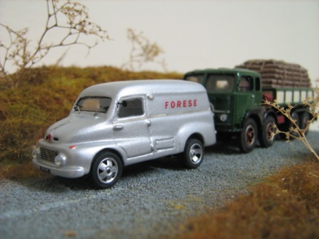

Completato un altro piccolo mezzo per l'amico Emilio e la sua splendida Pescara Centrale 1980.
Fiat 615 Forese.
Il modellino di base è in resina, prodotto dalla Model IV Factory, ed è arricchito da varie fotoincisioni e gemmine per la fanaleria.
Le gommine sono in gomma vera.
Riverniciatura del mezzo nella livrea argentea della Forese. Realizzati vari dettagli a pennello cercando più foto possibili in rete. Purtroppo la maggior parte con vista frontale oppure di 3/4. Però per il completamento della parte posteriore mi è venuto in aiuto l'amico Bruno - madgnappo.
La fanaleria è stata così completata: per i fanali anteriori e posteriori utilizzo di gemmine Tron in sostituzione delle originali. Punti di colore a pennello per frecce anteriori (sopra i parafanghi), luci d'ingombro laterali (vicino agli sportelli) e mezze frecce / posizioni (sugli spigoli posteriori del mezzo). Sempre a pennello è stato realizzato il loghetto rosso Fiat. Con del nero opaco sono state fatte le guarnizioni del parabrezza e scurite (per dare profondità) varie parti. Infine con pennarello cromato Paper Mate sono state ritoccate tutte le parti che lo necessitavano e realizzate le cornici dei finestrini laterali.
I vetrini originali sono stati sostituiti con vetrini realizzati in acetato. Tagliati a filo e fissati con del Kristal Klear della Micro Scale. Anche la cromatura che avvolge il mezzo è stata sostituita. In quanto l'originale, tolta per la verniciatura, si era frantumata. Inoltre questa realizzata con nastrino adesivo cromato Oratrim è anche molto più sottile !!
Le decals Forese sono state realizzate in casa. Le bande bianche del trasporto per conto terzi sono di Guido Brenna. Di ottima resa e molto morbide. Quella frontale, come al vero, è stata applicata sulla griglia frontale e per dare l'effetto di profondità è stata ritoccata con del nero diluito. Montate e verniciate le piccole fotoincisioni riproducenti tergi, specchietti laterali e "baffo" cromato del cofano motore. A completamento del mezzo le targhe stampate .... in ufficio, ritagliate e incollate.
Qualche foto "d'epoca" sullo splendido dioramino regalatomi da AXEL.
Ciao, Marco

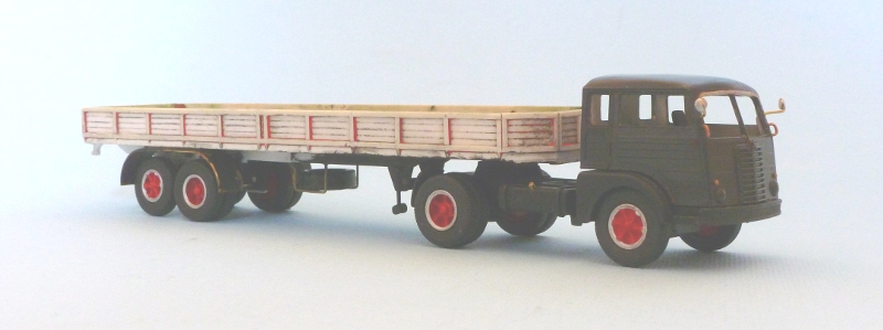

Ciao ragazzi.
Una piccola pausa dai mezzi per Pescara Centrale.
E quindi sotto con un "millepiedi".
Il rimorchio è già completo in ogni sua parte. I lunghi passaruote realizzati con tessera telefonica sono smontati e saranno verniciati a parte così da non compromettere la totale verniciatura del telaio.
La base era un Herpa a tre assi al quale è stato sostituito il gruppo di sale posteriori con un rottame Herpa a tre assi.
Lo "sfascio" serve proprio a questo genere di lavori. Il tutto è stato adattato con listelli evergreen. La gomma di scorta è stata portata più avanti ed è già corredata dei fermi realizzati con filo metallico.
La motrice è in fase di incollaggio. La base era un Mercedes Herpa a tre assi trasformato a quattro assi. Taglio della cabina e innesto del sottocabina Fiat / Lima, inserimento del secondo asse anteriore. Il complesso del secondo asse ha passaruote Brekina (proveniente dallo sfascio) e a tenere ben fermo l'asse un tubetto di ottone..... idea copiata pari pari dagli ottimi lavori realizzati da Massimo Bartocci per la sua Lapino. 8)
Tutti gli accessori presenti sul telaio sono stati ovviamente asportati. Il serbatoio cilindrico Mercedes sarà sostituito con un Lima mentre il gruppo cassa batteria e serbatoi dell'aria saranno montati dietro il secondo asse anteriore.
La gomma di scorta troverà spazio nella parte posteriore del telaio.....

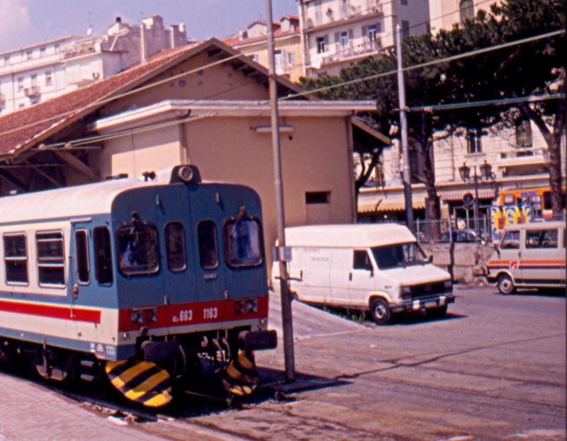

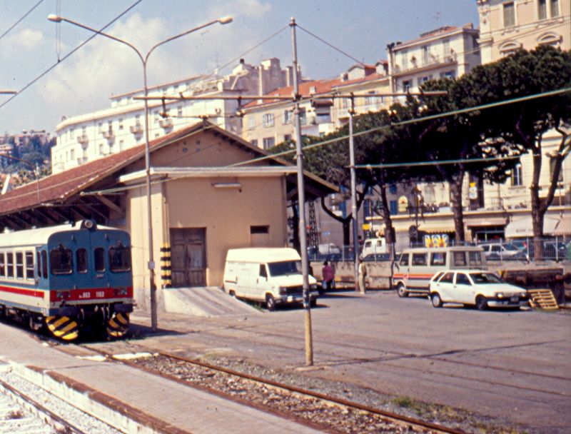

Posto due ritagli di diapositive fatte nel '94 dove si vede, non molto bene, un 242 FS che vorrei tentare di riprodurre.
Quale colore si può usare per la carrozzeria, oltre alle bande arancio e viola ?
Ciao e grazie in anticipo per le risposte.
scan0049B.jpg [ 97.18 KiB | Osservato 5489 volte ]
scan0050B.jpg [ 91.34 KiB | Osservato 5489 volte ]
MessaggioInviato: martedì 4 giugno 2013, 8:28
Messaggi: 1828
Molto interessante........
Ma le fasce arancio viola avvolgevano tutto il mezzo oppure erano presenti solo sulle fiancate ???
Il colore mi sembra tanto un grigetto / beige tipo mezzi postali anni ' 80.
Marco
MessaggioInviato: martedì 4 giugno 2013, 9:42
Nome: Emilio Totaro
Messaggi: 3090
In effetti sarebbe dovuto proprio essere il beige utilizzato dai treni vicinali (MDVC, PR, 2P), ma la Fiat non certo all'epoca utilizzava colori "fuori serie", e' più probabile si trattasse di un grigio compreso tra i RAL all'epoca utilizzati tra i furgoni normali. La fascia bicolore la ricordo molto bene e rivestiva sui "combinati" anche i portelloni posteriori, però il colore di fondo era sempre il bianco. Facevo riferimento sopra al beige in quanto ne vidi alcun in dotazione alle squadre I.S. e I.E. Del compartimento di Ancona mentre erano a lavoro sulle linee, peccato all'epoca non ero molto attratto da questi mezzi.
