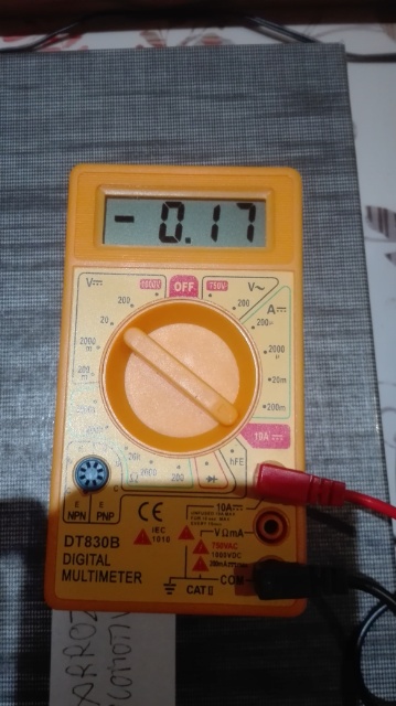

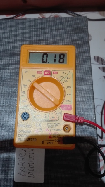

Bah, io vedo che la mia non scalda, il tester da 5 euro che ho preso su amazon segna 160ma, la Ecos anche meno, mi attengo alla comunicazione della Level: per adesso non ha difetti.
Adesso finalmente posso rimettermi a costruire il plastico (anzi a sostituire tutto l'impianto elettrico...)
Buonanotte
 Oggetto del messaggio: Re: E 626 LE Models
MessaggioInviato: giovedì 31 agosto 2017, 22:36
Messaggi: 1674
Collegati per bene i puntali e riprovata la macchina:
- mai nessun riscaldamento
- assorbimento in ambo i sensi e a tutta manetta come da foto.
Revisione passata e macchina riconsegnata al deposito.
Buonanotte a tutti
