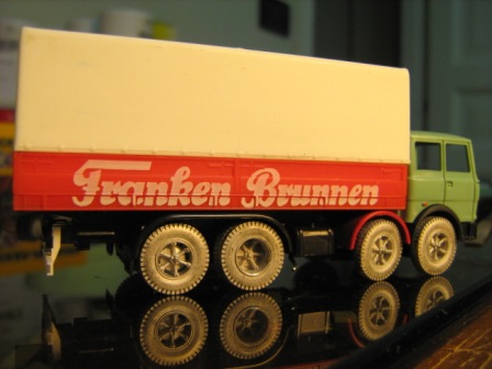

Questa sera sono andato avanti sulla motrice.
Prima di tutto ho carteggiato il telaio per pareggiare i vari punti che avevano subito il "taglia & cuci". :lol: :lol:
Incollato il passaruote Brekina (di colore rosso) sul telaio e inserito il tubetto di ottone che farà da supporto all'asse delle ruote (ancora grazie a Massimo Bartocci per la bella e semplice idea).
Il lato positivo dei forum !! :wink:
Sempre sotto il telaio, recuperando la marmitta del Mercedes e con del filo di ferro sagomato, ho ricostruito il tubo che collega la marmitta al collettore e il tubo di scarico vero e proprio.
Recuperati anche cassa batteria e serbatoi dell'aria e incollati nella nuova posizione. Sul lato destro del telaio ho montato il serbatoio della nafta. Per forme e dimensioni ho scelto di adattare il serbatoio Lima. Tagliato con seghetto dal suo vecchio telaio è stato sagomato con limette e incollato.
Posteriormente ho ricostruito il paraurti con profili vari evergreen. Con due punti di cucitrice ho realizzato la staffa sotto il paraurti anteriore e la staffa su cui andranno inseriti i cunei in legno.
Mancano da realizzare gli interni cabina, sistemare qualche piccolo dettaglio e poi si può passare alla mano di fondo.

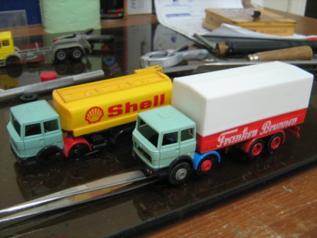

Marco, francamente non mi convince molto lo sbalzo posteriore e la ridotta distanza dagli assi sterzanti, insomma passo corto e sbalzo lungo, poi il rapporto cassone telaio lo vedo non proprio coerente, scusa ma può essere solo una visione ottica dovuta alle foto, magari dal vivo hai un'altra percezione, la mia e' solo una critica costruttiva! :wink: :wink: :wink:

Si, probabilmente lo sbilanciamento visivo lo da il cassone. Comunque se dovesse rimanere orfanello...barriera di Lunghezza...A 24.... :mrgreen: :mrgreen: :mrgreen:

Ciao ragazzi.
Il 4 assi è rientrato in officina. Dopo i vostri consigli e dopo l'attenta analisi di ale.636 dell'ufficio C.C.S. ho stabilito di apportare le modifiche al telaio. Ma a quel punto il capo officina, cioè me stesso, ha pensato bene di modificare un altro telaio Mercedes a tre assi e scambiare gli allestimenti. Così facendo sono quasi pronti due 4 assi, uno in allestimento cassone con passo lungo e uno in allestimento cisterna con passo corto....
Dai così va bene ..... i ragazzi (sempre me setsso) hanno lavorato fino a quest'ora !!

Tutto questo lavoro fa male ai vari personaggi dell'officina, forse Miriana deve trovarsi un altro papà! :mrgreen: :mrgreen: :mrgreen:
Adesso è tutto più equilibrato

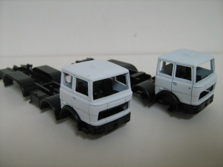

Oggi, complice la bella giornata a tratti con un bel sole e assai ventilata ho completato la verniciatura dei "neri".
Quindi eseguiti i due telai dei 4 assi, il telaio del rimorchio 4 assi e tutte le altri parti che andavano fatte in nero, passaruote, controtelai ..... Come nero ho usato la solita bomboletta di Arexons nero opaco dato in due mani. Che poi opaco non è mai in quanto rimane sempre di un bel satinato ne lucido ne opaco. Preparate anche le due cabine Fiat / Lima con i due relativi "snorkel" per il filtro dell'aria e date due mani di fondo spray sempre Arexons.
Per quanto riguarda il telaio con passo lungo, oltre a montare (avendo più spazio) un serbatotio per la nafta di dimensioni più grandi (è un TIR quindi necessita di più autonomia !!) ho aggiunto altre piccole cose.
Un pò come Jacovitti che riempiva le sue vignette di tutto anche a me piace aggiuntivare il più possibile il telaio.
Quindi posteriormente tra paraurti e passaruote ho aggiunto da un lato la solita staffa per sorreggere i cunei, dall'altro una cassetta per gli attrezzi. Recuperata da sotto un cassone Roco Minitanks e rifinita con tessera telefonica. Durante i lunghi viaggi un pò di attrezzi possono sempre servire !! :wink: :wink: :wink:
