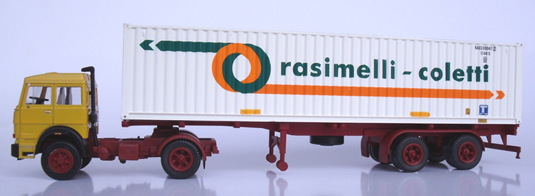

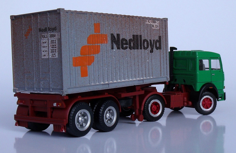

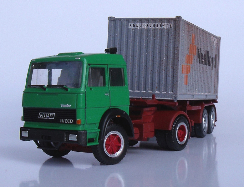

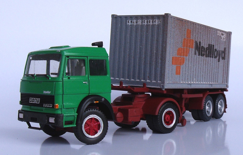

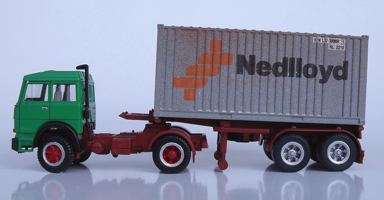

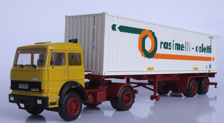

Vorrei aggiungere anche il mio modesto contributo a questa interessante discussione che seguo fin dagli inizi.
Ammiro le realizzazioni di tutti quanti hanno inserito immagini, spunti, suggerimenti.

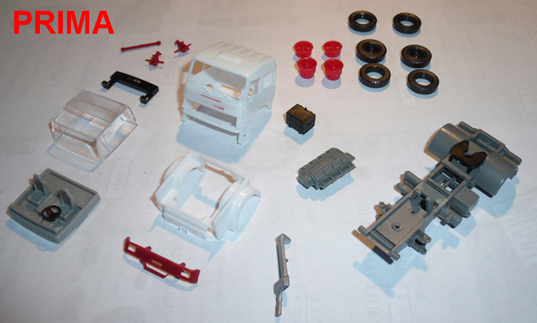

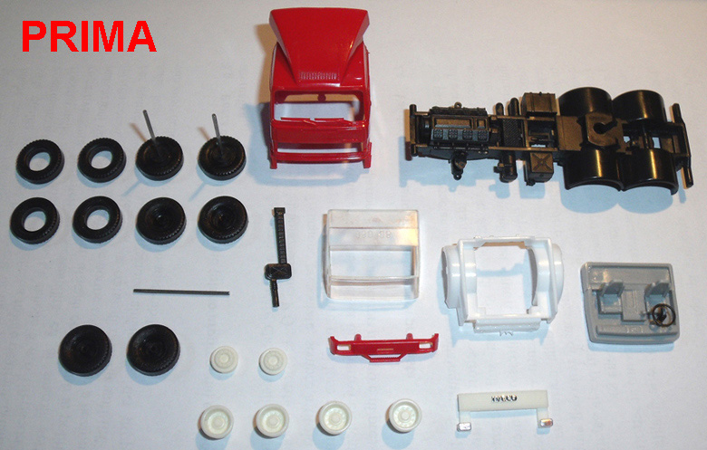

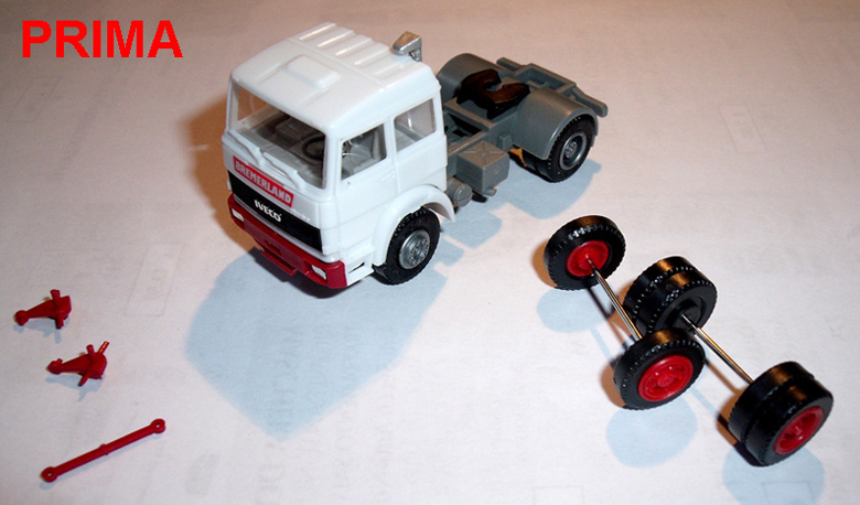

I veicoli che propongo sono scaturiti dalla rielaborazione di modelli commerciali. In particolare avevo intenzione di ricreare (senza velleità di precisione estrema) dei classici trattori stradali Fiat/Iveco 190, possibilmente con cerchi Trilex. Ho quindi recuperato alcuni modelli, riverniciato il tutto ed il risultato sono i due veicoli verniciati in giallo e verde che mi sono tornati utili da accoppiare a semirimorchi per trasporto di container ("Nedlloyd" di Walters e l'italianissimo "Rasimelli e Coletti" di ACME).

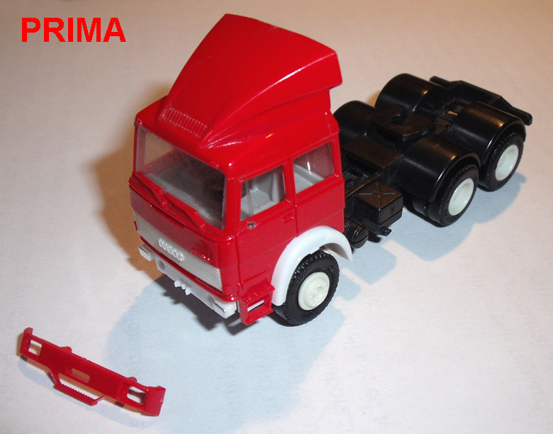

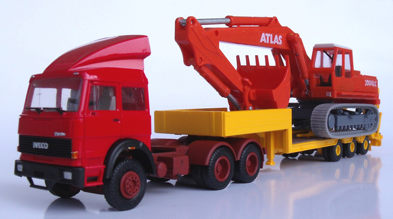

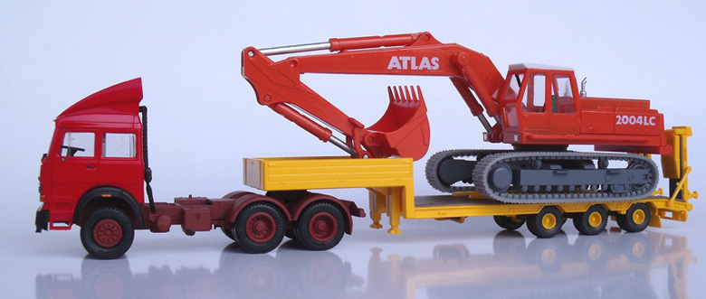

Il 190 rosso a tre assi, invece, era un avanzo. Per non lasciarlo inutilizzato, l'ho riverniciato e accoppiato ad un semirimorchio ribassato per trasporto di mezzi d'opera.

Ciao Marco.
Sono proprio degli ottimi lavori.
Quello nella colorazione verde è il mio preferito.
Una curiosità:
l'arancione delle frecce, sopratutto ben visibile su quelle laterali, è per caso fatto con il "cristal" della Tamiya ??
Già altre volte consigliatomi da Ale.636, se questo è l'effetto finale, devo dire che è notevole !!!
La provenienza dei mezzi, invece, mi è nota .... almeno in parte :wink:

Grazie ad entrambi per i complimenti. :wink:
Dunque.
Le frecce le realizzo in questo modo: ritocco l'area interessata con un pennarello indelebile silver, che lascia una finitura lucida. Ad asciugatura avvenuta, ricopro l'area, con uno stuzzicadenti con l'arancione trasparente della Tamiya (Clear orange X-26). La stessa cosa faccio per le luci di posizione e gli stop posteriori con il Clear red X-27.
Le ruote Trilex le ho ricavate cannibalizzando camion americani di Herpa recuperati a basso prezzo. Purtroppo non le ho mai trovate facilmente e ora anche a me non è rimasto molto.

@capitan morgan: i tuoi camion sono stupendi, e con tutti i tocchi di colore al loro posto acquistano un realismo notevole, unico consiglio che mi permetto di dare, é quello di non ritoccare la scritta "Turbo" sulla cabina, perché ad essere sinceri su quella versione (con cerchi trilex) andrebbe eliminata del tutto.

Giusta osservazione. Diciamo che si tratta di una "libera interpretazione". Se mi ricapita di mettere mano su un'altra cabina 190, e applico i cerchi Trilex, elimino del tutto la scritta "Turbo". La prossima volta cercherò di realizzare un autocarro.

Per la prossima volta oppure se puoi riaprire le cabine fai con un pennellino molto fine le guarnizioni in nero.
Non sembra ma sopratutto sulle colorazioni chiare, sono dettagli che risaltano e valorizzano il modello.
Il rosso Fiat del telaio è un colore composto da te oppure hai trovato qualcosa di pronto ?
Io utilizzo un rosso Fiat che vira molto sul rosso vagone. Questo mi sembra più rosso. Hai per caso il codice Ral ?

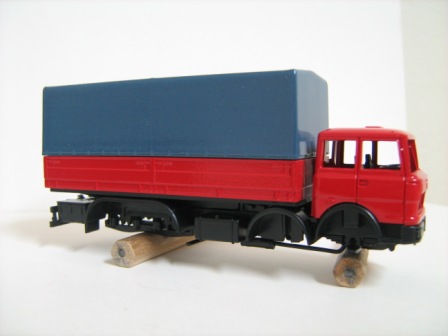

Ciao ragazzi.
Intanto anche io sono tornato all'opera. Come è giusto che sia per questo filetto dove tutti si danno un gran da fare !!
Completati i cassoni per il millepiedi e i relativi teloni. Per quest'ultimi ho scelto il "Blu Egeo" della Fiat.
Ovvimente da usurare e dopo l'applicazione dei loghi "Antonio Amato" sporcare.
Domani mattina subito una mano di trasparente. Nel pomeriggio applicazione delle decals.....
Ti chiedo un'informazione: il Rasimelli e Coletti lo vedo caricato sopra ad un semirimorchio che mi pare Herpa, ma quello Nedlloyd é caricato sopra ad un semi della Herpa o Walters come il container?

Per nonomologati: grazie per i suggerimenti. Li terrò in considerazione per le prossime realizzazioni. Ne ho ancora tanta di strada da fare!
Diciamo che per i colori rimango all'interno della scelta dei colori a spruzzo di Tamiya. Infatti anche il telaio è colorato con il TS-33 Dull red.
Molto interessante il Fiat a quattro assi, qui sopra. :wink:
Per ale.636: entrambi i semirimorchi sono Herpa. Quello corto è una produzione di parecchi anni fa. Da parechi anni non lo vedo più a catalogo. Io ne ho recuperati alcuni qua e là, nel tempo.

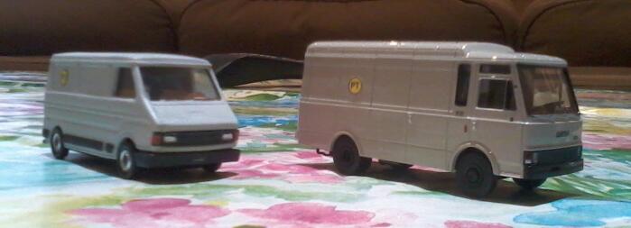

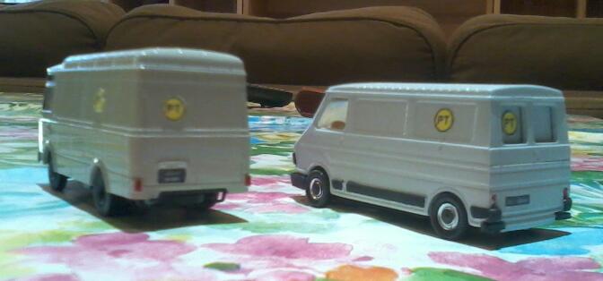

Marco grazie per l'ottimo suggerimento!
Ecco i miei furgoni PPTT per l'epoca IV

Ciao ammiraglio.
Devo dire che sono venuti molto bene.
Il 242 di Pralinè malgrado datato con qualche piccolo ritocco di colore rende ancora moltissimo ed è un furgone molto tipico degli anni '80.
Ti consiglio di dare un trasparente satinato / opaco allo Z di Brekina.
Questi mezzi sono bellissimi, verniciarli è un peccato perchè si perdono tutti i dettagli riportati e tampografati .... ma hanno un effetto "caramelloso" !!!
Devi prestare solo molta attenzione nell'apertura del modello visto che i "cinesini" hanno abbondato di colla !! Sopratutto molta attenzione nelo smontaggio della mascherina e del paraurti anteriore. Sono fissati con tanta colla e la carrozzaria in quei punti è molto sottile e delicata. Gli interni sono fissati posteriormente con un perno che si inserische sotto il tetto. Qui ti devi aiutare con uno stecchino. Tanta pazienza e sperare che non abbiano abbondato con la colla. Se il perno si spezza non ci sono problemi. Nel rimontaggio si tiene tutto anche con gli incastri laterali alla carrozzeria.
