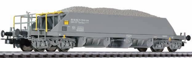

Sono in consegna da Liliput gli interessanti carri Xas per trasporto massicciata, utilizzabili in treni cantiere, in due differenti numerazioni (art. 222305 e 222306)
SBB Xas.jpg [ 19.29 KiB | Osservato 5089 volte ]
