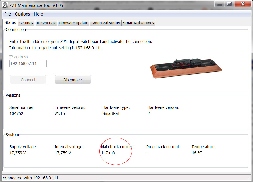

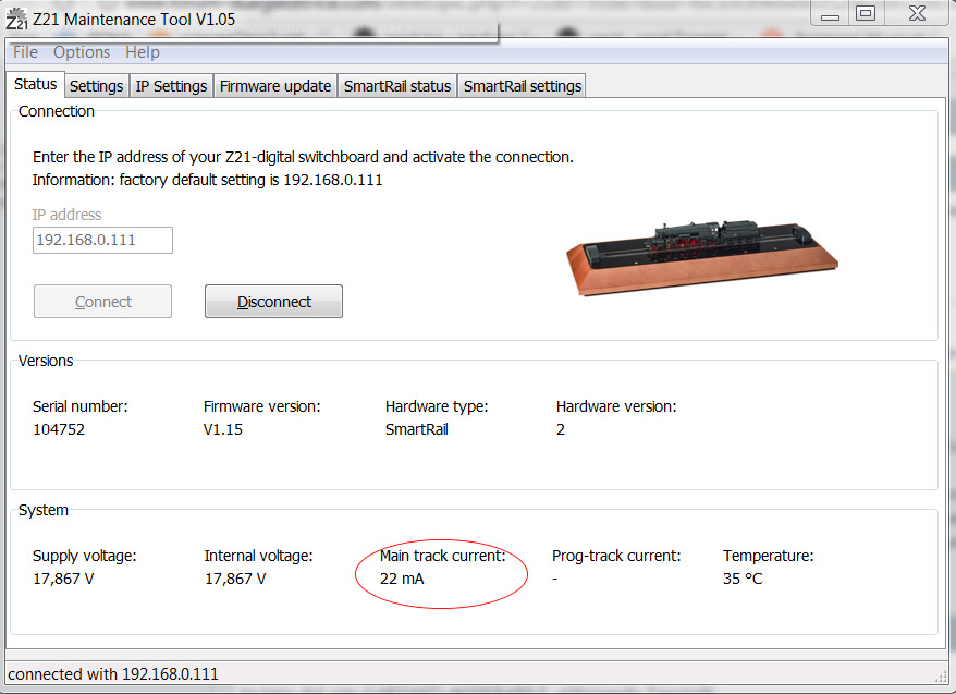

Attualmente riesco a far "sgranchire" i miei modelli solo sui miei banchi di prova, uno di questi è lo smartrail della Roco.
Ho provato la mia e626 con decoder sound sullo smartrail contestualmente all'utilizzo del programma "Z21 Maintenance V1.05".
Premesso che sono una rapa in elettronica, nella prima scheda del citato programma sembrerebbe sia possibile leggere i valori di assorbimento del modello "main track current", che variano a seconda delle funzioni che vado ad abilitate (attivazione luci, suoni) ed alla velocità.
A modello fermo e con tutte le funzioni spente l'assorbimento rilevato è 22 mA.
A modello fermo con il sound e le luci attivate (fanali e luci in cabine) l'assorbimento rilevato è 45 mA.
A modello in movimento a mezza velocità (45 km/h in scala) con il sound e le luci attivate (fanali e luci nelle cabine) l'assorbimento rilevato è 79 mA.
A modello in movimento a velocità massima (95 km/h in scala) con il sound e le luci attivate (fanali e luci nelle cabine) l'assorbimento rilevato è 110 mA.
Come sopra ed attivando ad esempio il fischio l'assorbimento raggiunge al massimo i 150 mA.
Atteso che i valori restituiti sembrano non destare preoccupazioni, potreste cortesemente consigliarmi come eventualmente verificare se tali valori siano attendibili ?
Pasquale
Commento file: modello fermo e funzioni spente

Z21_626_TUTTO_Attivo.jpg [ 157.03 KiB | Osservato 3459 volte ]

A meno che non scaldi, stando al comunicato Level, non devi restituirla.

... Quella è la temperatura della z21 ...

Ora, se questo è il motore in questione, al punto 6. dichiara 50mA per la corrente a 12v.
Secondo voi che significa?
Di che corrente parlerà?
Mi pare un valore lontano dai valori assorbiti dalle macchine che non mostrano problemi.
Secondo me questi sono gli assorbimenti del motore a 12 volt ma senza volano cardani trasmissione e peso complessivo del modello.
I 150 milliampere li raggiungi con i volani la trasmissione il pcb con le varie illuminazioni.
Secondo me ci può stare.
