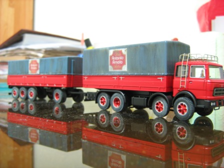

Ciao ragazzi.
Un altro piccolo passo avanti.
Lavorare con questo caldo e questa afa è impossibile. Oggi nella stanza dove lavoro il termometro segnava 39°. Con l'umidità il calore percepito era doppio !!!
Però un pezzettino alla volta si va avanti !!

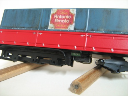

Dunque, completate le fanalerie a pennello e applicate le decals. Bande rosse del trasporto conto proprio realizzate sovrapponendo alla banda bianca di Guido Brenna una linea rossa Tauro tagliata a misura e leggermente più stretta.
Applicata anche la "I" d' Italia di TL Decals. Sul rimorchio ho applicato tre targhette Viberti stampate su carta adesiva.
Satinato i telai e i cassoni. A questo punto tutti i pezzi sono pronti alle rifiniture a pennello.
Applicati i loghi Antonio Amato realizzati in proprio sovrapponendoli a dei quadrati bianchi realizzati con decals Tauro.
Sporcato e usurato il telone della motrice. Quello del rimorchio lo faccio domani. Ho usato colori acrilici Tamiya molto diluiti in alcool a 90° che ne favorisce la rapida essiccazione. Ho usato un mix di nero opaco, sabbia e bianco opaco. Rapide passate a pennello e pulitura finale, dopo aver fatto un pò asciugare il colore, con carta Scottex con passate dall'alto verso il basso.
Passata finale di opacizzante.
Domani si continua .... caldo permettendo !!!
come hai fatto?
MessaggioInviato: giovedì 20 giugno 2013, 11:16
Messaggi: 1828
Ciao baroni.
Il logo è stato preso in "rete", cercando quello più congeniale, ovvero raffigurato su un fondo bianco.
E' stato salvato come immagine jpeg e dimensionato lavorandolo semplicemente sopra un foglio Word.
Io tra l'altro non sono pratico di programmi grafici e molto spesso mi "arrangio" con il semplicissimo Paint !!
I loghi sono stati stampati su carta per decals trasparente tramite la mia stampante Canon a getto d'inchiostro. Purtroppo le decals della Tauro supportano solo stampa a laser e al momento ho disponibile solo carta trasparente.
Ho applicato sul cassone un quadrato realizzato con decals bianca della Tauro, tagliato a misura leggermente più grande del logo. Applicato il logo, sporcatura e satinatura finale a protezione di tutto.
Stampando su carta bianca ovviamente si risparmia un passaggio e molto tempo !
Ciao, Marco

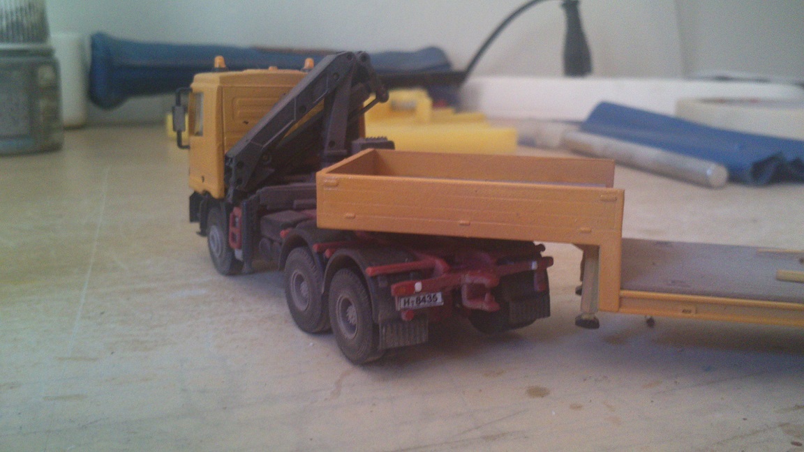

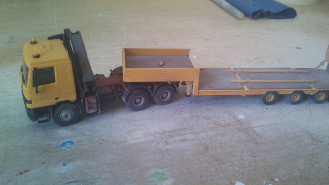

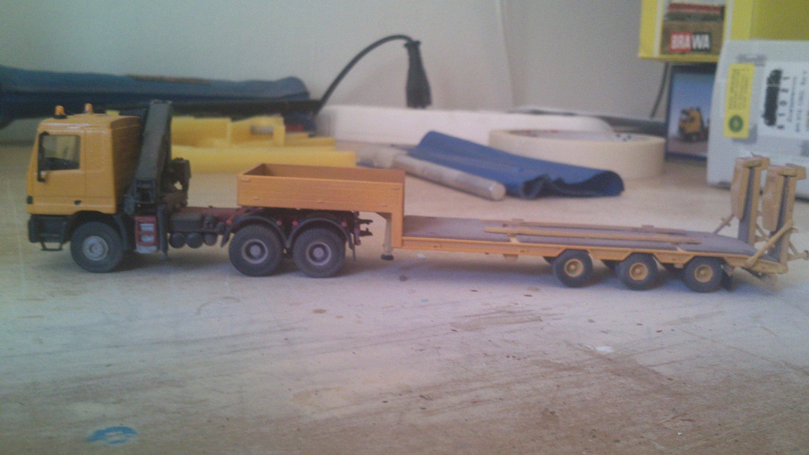

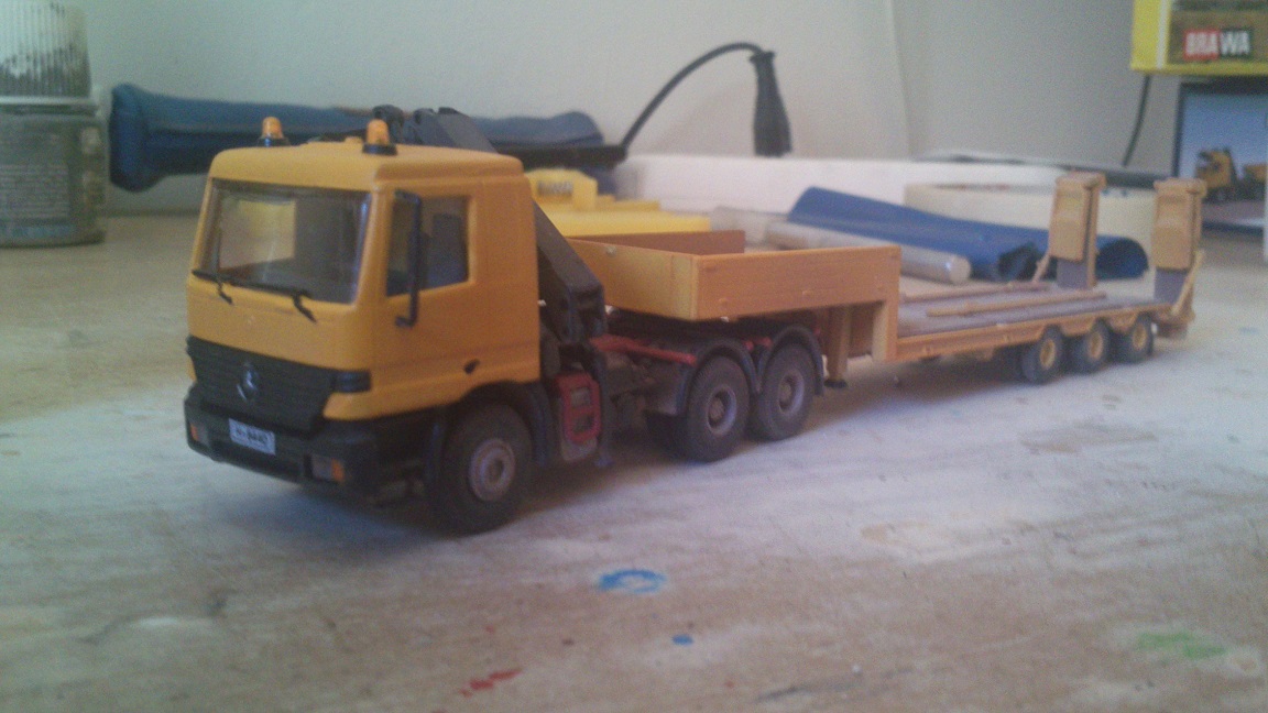

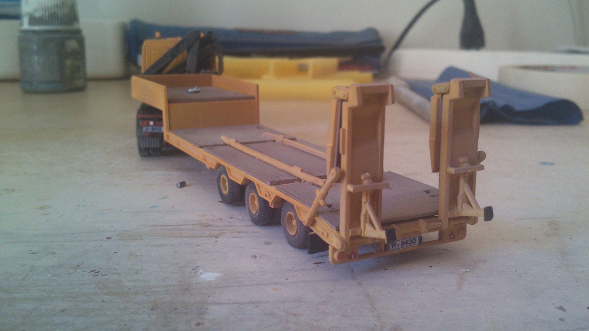

Si accettano suggerimenti, consigli e soprattutto critiche da tutti tranne che da Marco!
(E' su un altro pianeta per le mie capacità e sicuramente per prima cosa mi consiglierebbe di ripassare la guarnizione del parabrezza: ci ho provato ma non ci sono riuscito...)
DSC_0711.jpg [ 202.61 KiB | Osservato 4745 volte ]
DSC_0710.jpg [ 208.37 KiB | Osservato 4745 volte ]
DSC_0716.jpg [ 210.92 KiB | Osservato 4745 volte ]
DSC_0712.jpg [ 200.79 KiB | Osservato 4745 volte ]
DSC_0713.jpg [ 215.25 KiB | Osservato 4745 volte ]
(E' un normalissimo kit Kibri montato seguendo semplicemente le istruzioni!
L'ammasso informe che si vede sul rimorchio è semplicemente lo specchietto che va dal lato passeggero: l'originale si è perso e quello è un pezzetto di plastica sagomato. Peccato che mi sono dimenticato di montarlo prima di scattare le foto!)
MessaggioInviato: giovedì 20 giugno 2013, 12:36
Messaggi: 1828
Ciao Dario.
Non mi fare passare per maestro e bacchettone !!! :lol: :lol: :lol:
Lo spirito di questo filetto è proprio quello di fare venire a tutti la voglia di fare qualcosa.
Tra l'altro sui camioncini i rischi "economici" sono molto più bassi !!!
Non so se dipende dalle foto ma io trovo l'impolveramento veramente ben fatto e realistico.
Anche le ruote mi sembrano usurate al punto giusto.
Per lo specchietto, se ti occorre, ho dei ricambi.
Ciao, Marco
PS : Non ci credo che non sei riuscito a fare le guarnizioni in nero. Hai ritoccato sulla mascherina la stella Mercedes in argento ...... il ragazzo è bravo ma non si applica .... oppure appare svogliato ... lo dicevano sempre anche a me !!! :lol: :lol: :lol: :lol:

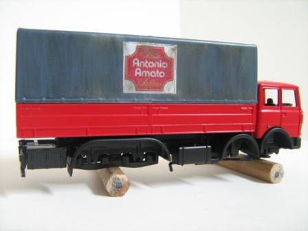

Un altro passo avanti nei lavori.
Diciamo che per quanto riguarda il "millepiedi" Antonio Amato mancano da fare le ruote ..... e non è poco !!!
Ben 16 Weinert da dipingere e usurare ..... che bello !!!
I lavori eseguiti oggi sul rimorchio :
completamento con sporcatura e usura del telone.
montaggio dei lunghi passaruote realizzati con tessera telefonica
montaggio della gomma di scorta con fermi realizzati in filo metallico
ritocco in argento di tutte le cerniere presenti sulle sponde

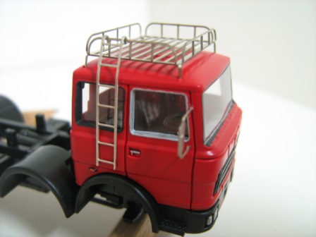

Sulla motrice ho sperimentato una tecnica che mi ha suggerito l'amico Ale.636.
Ovvero, utilizzando un aceto di maggiore spessore e quindi più consistente, sono riuscito a dare al parabreza una leggera bombatura frontale. Per gli angoli purtroppo ancora non ho trovato modo e materiali per ottenere un risultato soddisfacente.
Con acetato sottile non tengono la forma. Con questo più spesso andando a insistere sulla piega si forma il classico alone bianco della plastica "stirata". Comunque anche così il risultato è appagante. Sicuramente meglio dei parabrezza completamente piatti fin qui adottati. Modifica che quindi estenderò anche alle prossime costruzioni. L'unica accortezza è fare una guarnizione con Kristal klear (oppure vinavil diluito) per avere la sicurezza che il parabrezza tenga.
Allestito l'interno cabina con una bella copertina a righe bianco blu (....guarda caso :wink: ).
Montati specchietti e portapacchi realizzati in fotoincisione da ser luke e estevan0000. E con questi sono finiti !! :cry: :cry: :cry:
Scaletta di Mfal, mascherina anteriore di Guido Brenna.

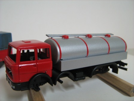

Intanto sono proseguiti i lavori anche sulla cisterna 4 assi da fare in livrea "privata". La cisterna iniziale di Herpa, di foggia troppo moderna, è stata sostituita con un'altra dalla forma più tondeggiante, reperita nel solito assortimento Herpa.
La carenatura che avvolge la cisterna dovrà essere colorata secondo uno schema suggeritomi dal solito Ale.636 .... il mio saggio consigliere !! Domani a 24 h dall'asciugatura vado di mascherature e ... vediamo cosa succede.
Intanto, per non fare il solito motivo decorativo con fascia orizzontale, ho preferito giocare con i 4 anelli che cingono la cisterna e con le botole di carico. Serve qualche piccolo ritocchino a pennello .....

Treno di gomme per motrice e rimorchio Antonio Amato.
16 copertoni in nero opaco matt 33 della Humbrol !!!
Domani tocca ai trilex, sicuramente in rosso e poi usura con colori acrilici.
Già pronti anche i singoli assi. Le ruote, infatti, sono state messe ad asciugare secondo un preciso ordine !!
