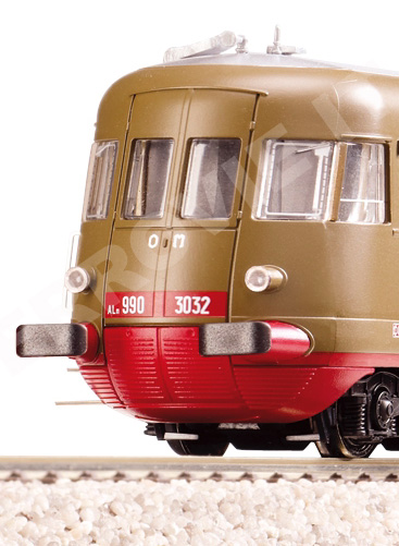

Seguendo la discussione, mi permetto di inserire un dettaglio del frontale senza ridimensionamento.

il montante tampografato se serve ad avere vetri a filo senza antiestetici "risucchi" della plastica trasparente e senza che sia in bella vista la struttura trasparente del vetro, per me è una buona soluzione;
bisognerà vedere se il montante di Oskar non avrà compromessi nelle dimensioni per essere sufficientemente robusto da sopportare il montaggio dei due vetri e se questi saranno perfettamente attaccati al montante una volta montati o avranno una leggera luce
a me questa Aln 990 piace (cmq un giudizio migliore lo potrò esprimere solo dopo averla vista e non solo in vetrina); molto probabilmente aspetterò quella di Oskar per fare i confronti, ma questa non parte svantaggiata

E' evidente che il montante è tampografato... Comunque nel complesso il modello mi sembra renda bene. Certo, bisogna attendere altre foto e vederlo dal vivo per trarre un giudizio. Il problema vero è e rimane che questi modelli "commerciali" tendono sempre a prezzi "artigianali". Mi riferisco anche alle altre ditte ovviamente....

Il diametro dei fari deve corrispondere alla 990 delle ferrovie polacche, perchè dei padelloni del genere al massimo li aveva solo una unità (ricostruita dopo un incidente, tra l'altro con motori diversi e porte frontali saldate)........mah.......

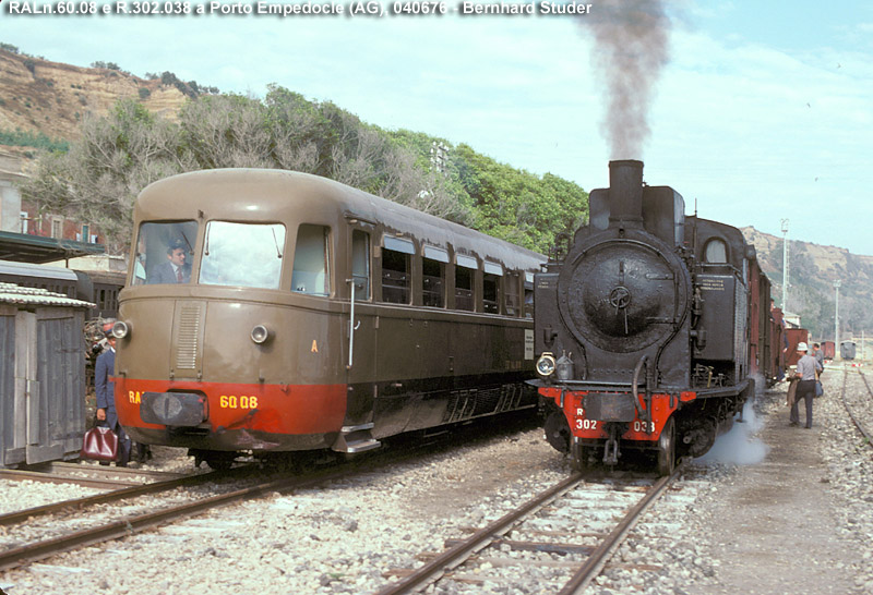

D' accordo, però si vedono, col montante così come da foto, lo stacco, sopra e sotto, dalla cassa, mentre al vero questo non c'è. Ora, di sicuro stiamo guardando il particolare fortemente ingrandito e ciò può falsdare i giudizi, senz' altro. Comunque, al vero, i vetri di queste automotrici, come quelli delle RALn60 erano piani e montati su superfici curve ed anche al vero si vedevano "fessure" dietro ai montanti. Dico questo, perchè quando ho realizzato il modello della RALn60, ho esaminato una marea di foto. Ora ne inserisco una, se riesco, come esempio.
6008er302038-ptoempedoclecopia.jpg [ 161.49 KiB | Osservato 3398 volte ]
Foto di Bernard Studer, come riportato sulla didascalia, e l' autore mi perdoni per il suo uso!

Il primo impatto è positivo... certo i fari sono un po' "gonfiati", ma aspettiamo di averla in mano.

Se mi aiuti a capire cosa c'è di positivo.
Le griglie del frontale sono inguardabili e voglio proprio vedere chi ha il coraggio di smentirlo, i fari definirli: (sono un po' gonfiati) mi semnra un eccesso di zelo.

Scusa, ma quali antiestetici risucchi, secondo te un montante fatto così è esteticamente valido? Non vedi che sembra un tratto disegnato sul vetro col pennarello

Aspetto i betatester, ma se la foto è del modellod definitivo , il montante anteriore è stampato , per cui, mio PERSONALE parere, rimane sugli scaffali , a meno che non ci sorprendano con un prezzo conveniente , leggasi 200/220 €.
Come credo di aver scritto altre volte, il vero valore di un oggetto è il rapporto tra la sua qualità ed il suo prezzo. Abbiamo capito che la tecnologia utilizzata da Vitrains è in certi casi non proprio all'avanguardia, per cui gli strali ricevuti dalla 840 si potevano evitare semplicemente tenendo il prezzo basso. Con la coppia a 180-200 euro sono sicuro che la fessura tra le casse sarebbe pesata molto meno, e così questo montante posticcio delle 990. Quoto quindi Claudio e spero che a Vicenza abbiano capito l'antifona: meno costano, più ne vendi, e meno reclami ricevi.

"se serve a " significa che questa potrebbe essere una soluzione, non ho detto che è esteticamente valido;
potrebbe non essere valida nemmeno la soluzione di Oskar se pur di avere un montante stampato con la cassa si dovessero effettuare degli aggiustamenti alle dimensioni di montante e vetro... perciò aspetto per confrontare

A giudicare da queste prime foto il modello è stato migliorato in alcuni punti,personalmente però se la richiesta economica per l'acquisto sarà dell'rodine dei 300 euro non so quanto ne possa valere la pena per una macchina che oltre ai difetti elencati non ha la possibilità di essere accopiata con i mantici,oltre che presentare una forma del coprigiunto verticale centrale delle portelle sui musi che si presenta al vero solo su alcune unità dopo il risanamento con la saldatura delle porte frontali stesse(effettuata in differenti modi peraltro a seconda dei casi),va bene che il modello vorrebbe rappresentare questa condizione ma perchè privarsi della possibilità d vederle accoppiate con il loro caratteristico mantice unico nel loro genere?
Spero non si vorrà tirare fuori nuovamente la questione che non giravano con il mantice visto che ci sono fotografie che ritraggono unità a fine carriera accoppiate regolarmente con mantice,probabilmente per chissà quali esigenze,probabilmente perchè si aveva ancora la necessità di avere complessi scindibili per esigenze di servizio o più semplicemente convogli bloccati da due pezzi con le porte saldate solo nel lato che non si intendeva usare,fatto sta che ci sono state.
Gli aeratori poi sono stati riprodotti senza i fazzoletti di lamiera di chiusura degli stessi che dovrebbe essere presente nell'epoca di ambientazione del modello Vitrains visto che dopo la metà degli anni 70 hanno iniziato ad accecarli,non lo sono invece sul modello.
Diciamo che come sempre un pò meno fretta ed uno sguardo più attento alle foto del reale sarebbero la panacea di quasi tutti i mali dei nuovi modelli uscenti.
