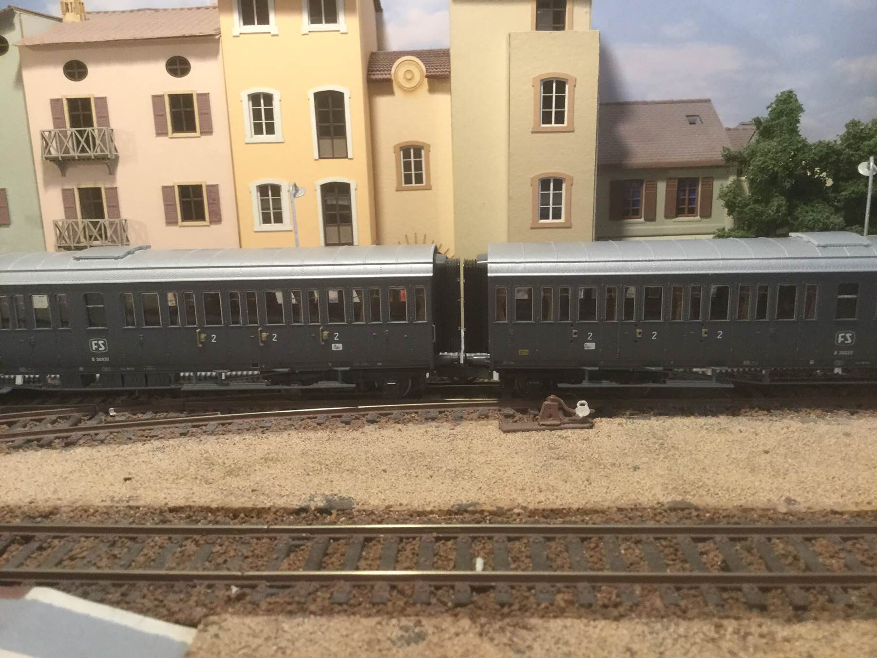

Messaggi: 1110
Presa la centoporte, il colore mi pare ok, occhio che finiscono.
IMG_0120.JPG [ 204.93 KiB | Osservato 5352 volte ]

MessaggioInviato: mercoledì 13 settembre 2017, 18:02
Messaggi: 1110
Dimenticavo, nella foto è quella destra, l'altra a sx credo di averla acquistata nel 2005.
