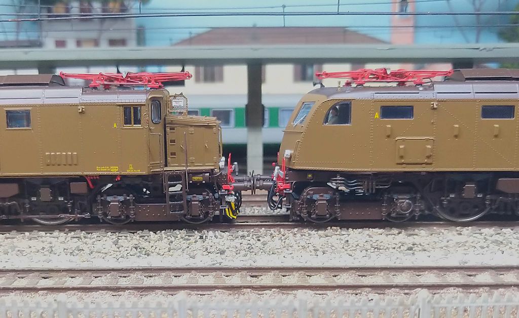

Basterebbe vedere i modelli usciti accostati ai respingenti di altri modelli.
Eccone uno con a destra la E626 Big Models e a sinistra la E656 HRR (quella dei segni di stampo visibili in zona terzo faro)
Non mi sembra un bel confronto accostandolo con l' E656 HR coi respingenti che guardano verso il basso, ed il vomere praticamente rovesciato, no?
Nella mia E428.226 ho trovato i panconi perfettamente verticali, un respingente era male inserito, e mi è bastato riposizionarlo per metterlo orizzontale,
qui sembra invece la caccia all'errore minimizzando i bei dettagli per tirare il consueto fango, mentre il resto passa in silenzio come solito qui.
Rispetto ai colori, credo siano un buon compromesso perché ben si adattano alle ultime uscite di modelli Vitrains, eccetto l'imperiale che sulle Vitrains è veramente
troooooppo scuro!
O l'arancio fluorescente di qualche diesel appena uscita, di sicuro non ci hai fatto caso.
E se non ricordi il grigio grafite MDVC, che era veramente sul bluastro (lo guardavo con orrore sui E646 in tirrenica nord che abbandonavano il bel verde/grigio) meglio rispolverare il vecchio modello Rivarossi 1:80 , quello HRR dello scatolone pergamenato, oppure molte delle carrozze a piano ribassato ACME.
Magari ti accorgi che vira sul bluastro pure quello, che è corretto per definizione.

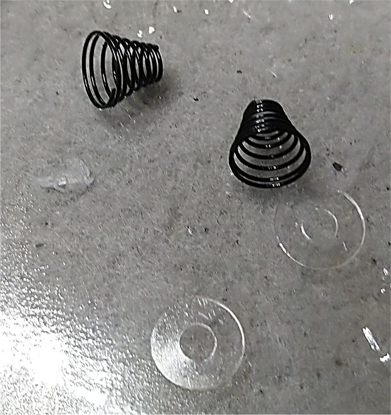

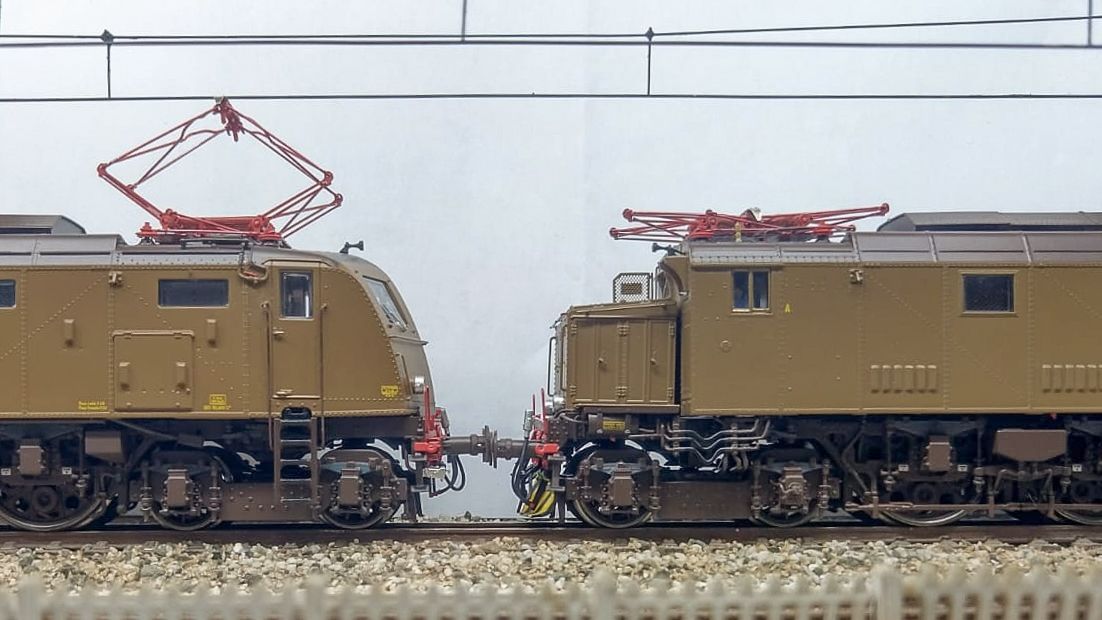

Riguardo ai respingenti cabrati, ho fatto un esperimento togliendo le molle coniche di contrasto dei carrelli portanti.
Sono in attesa di reperire delle molle di ricambo più morbide per mitigare il difetto.
E' voluto. Il 626 BigModels/MdF alla destra ti e' invece sfuggito? Il confronto con questo va bene?
Sono contento per te. Nelle mie 3 tutte hanno i respingenti all'insù e solo su un pancone di una sono riuscito a sistemarli. Certamente si risolve anche per il resto, ma non mi prendo il rischio di romperli per raddrizzarli.
Guarda con me caschi male, nessuna caccia all'errore. Secondo te si dovrebbe parlare solo dei pregi tralasciando eventuali pecche? E per quale motivo? Questo principio vale anche per altri produttori? Nessuno vuole minimizzare la qualità di queste nuove produzioni AiMX, il livello raggiunto e' superiore agli altri, nessuno dice il contrario. Ho acquistato il modello e ho semplicemente espresso un parere per quel che ho visto e toccato, non mi sembra di aver tirato fango a nessuno, sbaglio? Non posso commentare? Guarda che qui, anche se taluni a volte esagerano, e' permesso far notare criticità, altrove non so.
Rispetto ai colori, credo siano un buon compromesso perché ben si adattano alle ultime uscite di modelli Vitrains, eccetto l'imperiale che sulle Vitrains è veramente troooooppo scuro!
Sono d'accordo, il compromesso e' spesso necessario, in futuro ricordiamo anche per altri quello che qui sopra e' stato sdoganato.
Ho letto in passato ma non avendo il modello in questione non mi esprimo, posso pero' confermarti che, l'amico che e' passato ieri a trovarmi per visionare il 428, appena entrato nella sala del plastico e a 5 metri di distanza, ha esclamato: Sembrano gli stessi colori della diesel appena uscita ! Che lui, l'amico, ha.
...meglio rispolverare il vecchio modello Rivarossi 1:80 , quello HRR dello scatolone pergamenato, oppure molte delle carrozze a piano ribassato ACME.
Può darsi, ma qui non si sta discutendo degli altri.
Grazie per il tuo solito contributo Carlo, lo apprezzo

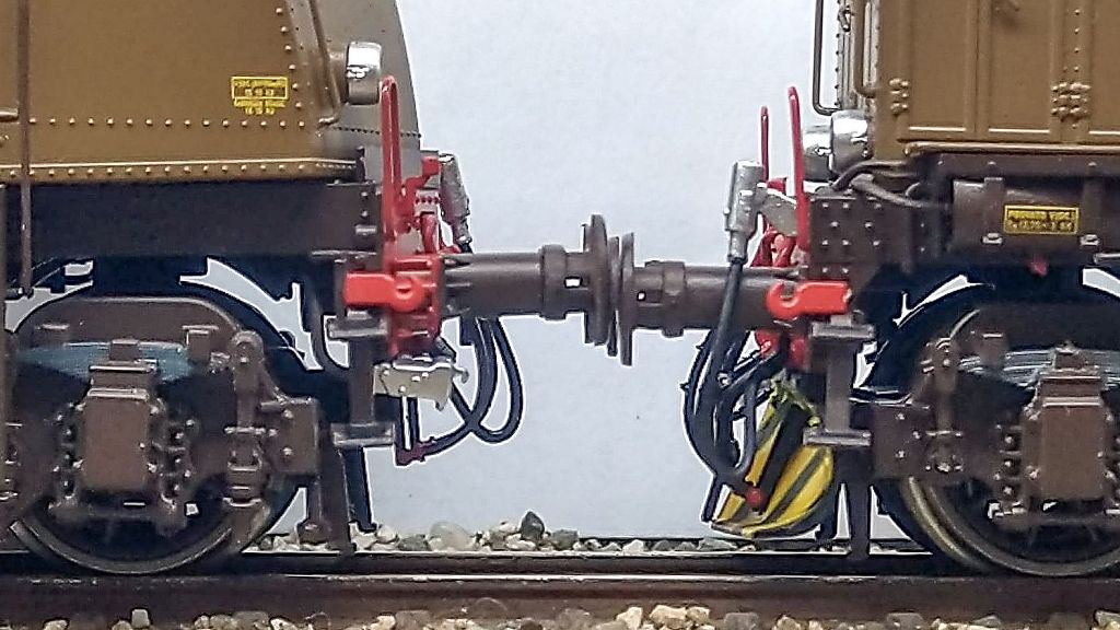

Md.510 ha scritto:
Ma soprattutto, perché smontare il modello e cambiare la molla se i respingenti si sfilano così facilmente e si rimettono in orizzontale, come sostiene qualcuno?
I respingenti saranno anche montati un pò inclinati ma rimane il fatto che le molle surdimensionate dei carrelli portanti spingono la parte frontale dei semicarri verso l'alto sollevandola fino a sfiorare il sottocassa esaltando l'effetto "naso all'insu'" come si evince dalla foto allegata a confronto con la 428 029 che monta invece molle più deboli.
Non intendo criticare il comportamento dinamico del modello che rimane eccellente su plastici moderni con armamento ben posato, ma sul mio vecchio Roveto ormai 'quarantacinquenne' dove i binari Peco codice 100 cominciano a mostrare i segni del tempo (usura, deformazioni varie ecc) il 428 237 tende a sviare su qualche curva e soprattutto su alcuni scambi, cosa che non accade con gli altri rotabili. Da quì la necessità di intervenire sul sistema di molleggio dei carrelli per cercare di aumentare il gioco fra cassa e semicarri onde ridurre il rischio di interferenza durante la percorrenza dei tratti curvi. Il fatto che la 428 1a serie non presenta gli stessi problemi mi ha incoraggiato ad agire su questo particolare.
Sono in attesa di reperire delle molle di ricambio più morbide per mitigare il difetto.
Ciao Carlo , grazie per il tuo contributo ;
la molla dove è posizionata rispetto al semi-carro ?
una molla più morbida , potrebbe provocare una minore spinta e di conseguenza minor aderenza/trazione ?
grazie ciao
Si nota il cabraggio del carro che quasi tocca la cassa, ma anche secondo il mio parere mettendo una molla meno rigida si corre il rischio che si "alleggeriscono" le ruote di trazione. Ci dovrebbe pensare l'isostaticità del modello, ma se deraglia su curve e scambi, può darsi che non funzioni bene, magari la culla è bloccata dalla vernice, come qualcuno aveva segnalato all'uscita dei primi modelli.

Pesitalia nel suo post parla di molla dei carrelli portanti. Se la si sostituisce con una più morbida, o addirittura senza, il peso diminuisce sui carrelli portanti e aumenta sulle ruote di trazione (la somma deve restare uguale). In teoria la forza di trazione dovrebbe aumentare, non diminuire.
Sistema utilizzato anche in realtà sulle A1A A1A 68000 SNCF, l'asse centrale di ogni carrello, solo portante, aveva una sospensione variabile per alleggerirsi in fase di avviamento, per avere più peso scaricato sui due assi motori esterni.

Hai ragione Claudio, però rimane il dubbio che il carrello - senza molle - possa sviare in determinati punti.
La soulzione migliore dovrebbe essere molle si, ma più morbide.

Estremizzavo l'esempio, ovviamente toglierle non è una buona idea, sia perché un po' di peso serve a tenere il carrello sui binari, sia perché hanno un effetto di richiamo per allineare la cassa che altrimenti potrebbe essere un po' di traverso all'uscita da una curva.

Osservando questa immagine di Elvino, direi che i problemi sono almeno due:
- i respingenti montati ed incollati(?) storti.
- il carro impennato a causa della molla.
Dubito che la cosa si possa sistemare solo forzando i respingenti in sede, o solo cambiando la molla.
Per lo meno bisognerebbe osservare foto del modello prima e dopo l'eventuale modifica per vederne lo stato delle cose o quanto evidente è il difetto.
