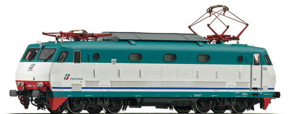

Roco 73348 - FS E 444 R 035
tartaruga riqualificata, quasi da dieci anni in catalogo, prezzo di listino euro 194.00
prezzo a dir poco scandaloso!!!!!!!
brave casa produttrici, continuate cosi!
saluti tristissimi
malte

Peraltro versione già vista e rivista, con logo impreciso e pantografi poco coerenti.

ciao, perddomani, cosa ha esattamente il logo che no va ? grazie

La "S" rossa dovrebbe essere smussata nello spigolo in alto a sinistra, invece è squadrata come il precedente logo verde e azzurro.

Prezzo fuori di testa...ma non vi preoccupate tra poco scenderanno notevolmente appena si accorgeranno che gli rimarranno sugli scaffali :lol:

Botta di fortuna, presa nuova in UK qualche giorno fa da un negozio on line la roco E444R 051 (62584) a 117€ Spedita.
Questa a 194€ é da rapina.

Il logo errato nel modello è soltanto quello del frontale i due laterali erano sbagliati (senza la S stondata) anche nella macchina reale.
