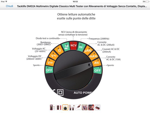

Se metto la locomotiva sul banco prova e dò corrente , per misurare l'amperaggio è giusto mettere il nero e il rosso nei due poli ? E se sì, dove devo posizionare su 10A su 200mA o 200uA ?

La corrente si misura in serie:
Dall'alimentatore al tester puntale rosso, dal tester puntale nero alla loco, ritorno dalla loco all'alimentatore (altro polo),
Per i tester digitali come sono connessi i puntali (+ o -) non ha importanza al massimo ti compare un segno meno che ti dice la corrente passa dal meno al più.
Devi usare la portata "corrente AC&DC 10 A" perché se la corrente supera i 200 mA (caso di una macchina fasulla) non riesci a leggere nulla.
Ovviamente se c'è un selettore AC/DC deve stare su DC (corrente continua) ma spesso sono diversi attacchi per il puntale rosso (il nero è il comune).
Devi collegare l'amperometro in serie al carico, cioè staccare un cavo di alimentazione e interporre l'amperometro fra l'alimentatore e una delle due rotaie e impostare 10 A di fondoscala, visto che potrebbe essere che l'assorbimento sia superiore a 200 mA.

Ciao Silver, premesso che sono una capra in materia, se interpreto bene bene il tuo tester io sposterei la rotella cosi
6114b1da8b4f4c8fa9cbc161a1efc81c.jpg [ 102.95 KiB | Osservato 3612 volte ]
poi colleghi i puntali come indicato da Alessandro (Zampa di Lepre)

Grazie a tutti ..
allora devo tirare fuori l'altro alimentatore fleschman , perche con quello roco da star set non si può fare ...ha un jack che entra nel potenziometro corrente trasformata e un'altro jack che esce per dare corrente al binario
Domani ci provo .. Grazie ancora
