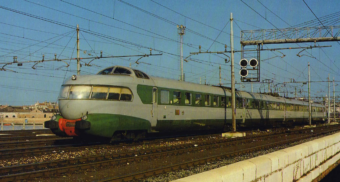

Il finestrino non c'era. In origine su quell'estremità della vettura c'erano 2 ritirate (una per lato) destinate al personale di servizio.
Con gli interventi per l'adeguamento AV del 1970-71, una delle due ritirate venne soppressa e lo spazio utilizzato per un armadio destinato alle apparecchiature. Il relativo finestrino venne rimosso e furono posizionati due piccoli aeratori nella parte superiore (gli stessi presenti, ad esempio, sulle ALe 601 in corrispondenza della cabina AT).
La foto utilizzata come quarta di copertina della monografia Elledi ritrae proprio l'ETR.253 nel 1982 e si vede chiaramente l'assenza del finestrino.
Io non mi spiego come si possa aver fatto caso a dettagli minimali come l'assenza del pittogramma fumatori sulla 4a vettura (caratteristica del 253 e solo per un breve periodo) per poi omettere invece modifiche così macroscopiche ...
qualcuno riesce a pubblicare la foto della quarta di copertina della monografia elledi?

Eccola (foto Lippolis)
ETR253_ELLEDI_.jpg [ 207.04 KiB | Osservato 3217 volte ]

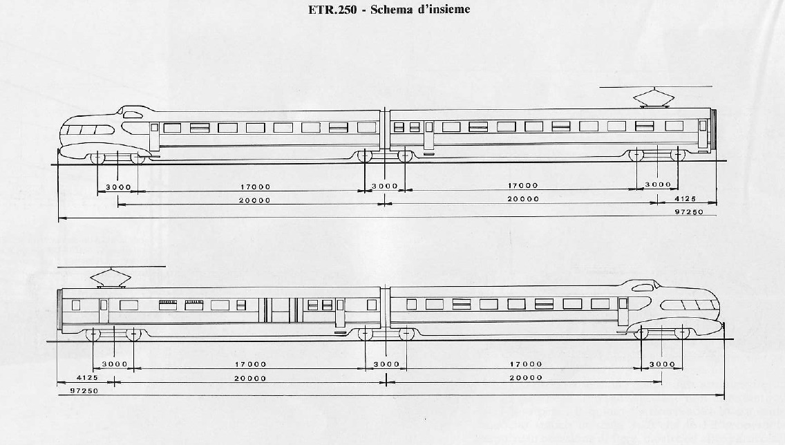

ed ecco lo schema d'insieme ...
ETR250_SCHEMA.jpg [ 193.03 KiB | Osservato 3217 volte ]
Altre foto dell'ETR253 a pg 17 e 18 della monografia
