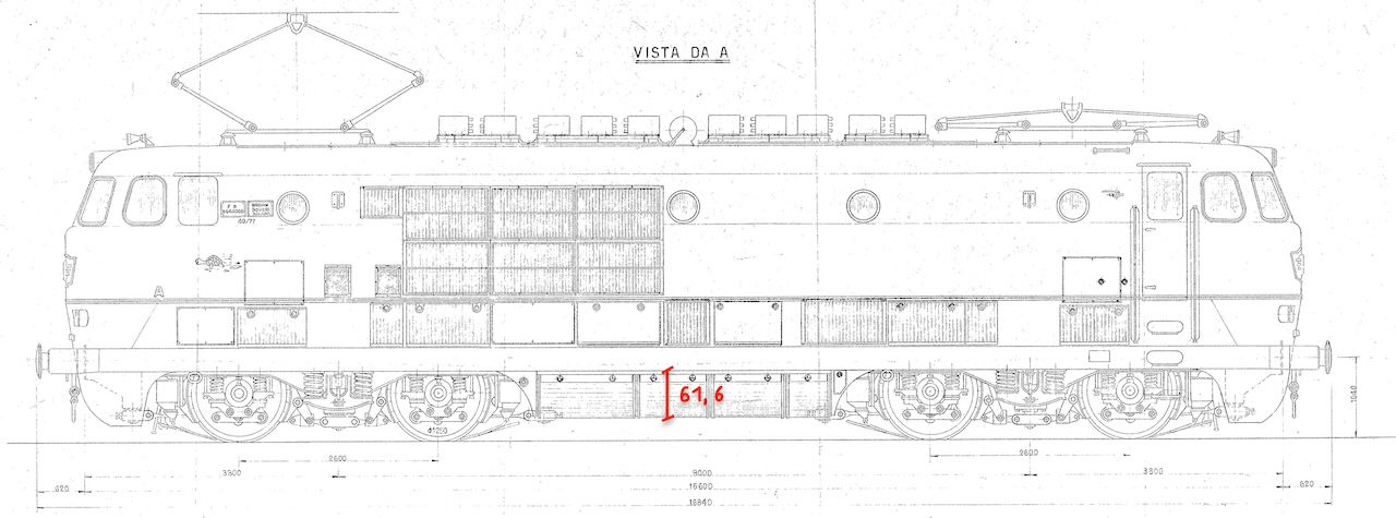

ROBINTRENO ha scritto:
Dalla monografia Elledi, misurando calibro alla mano i figurini già in 1:87 della E444.005 e loco tradizionali, i cassoni differiscono di 1,7mm, il doppio esatto di quanto comunicato.
Nell'archivio rotabili di fondazione FS sono presenti alcuni disegni TIBB e Servizio Materiale e Trazione.
Alcune quote sono leggibili, altre ricavabili.
Il cassone della e444 di serie ha dimensione in altezza pari a 460 mm, quello della e444-005 direi 620 mm.
A mio avviso non sei andato poi così lontano con i tuoi rilievi.
A.
 Oggetto del messaggio: Re: E.444 005 Full-Chopper Aimx
MessaggioInviato: martedì 21 luglio 2026, 14:16
Iscritto il: mercoledì 3 febbraio 2010, 23:54
Messaggi: 46
A.
Sul disegno originale TIBB in 1/20 la distanza tra il lembo inferiore del telaio e l'estremo inferiore del cassone (quindi l'altezza dello stesso) è di circa 30,8 mm (misurato con una volgarissima squadra in alluminio, scusa Brenner, Aimx disporrà sicuramente di strumenti più sofisticati, ma l'aveva comunque cannato in pieno), cioè 616 mm ovvero 61,6 cm, quindi direi che ci siamo! :D
In 1/87 sarebbero circa 7,1 mm
TIBB_444_005.jpg [ 180.29 KiB | Osservato 1093 volte ]

Salve, io ho acquistato la 444 nella seconda sfornata di lunedì 13 e se può interessare ho inviato una mail ad AIMX x sapere se la loco mi arriverà già con la cassa corretta e mi hanno risposto "Yes".
Francesco

Che è l'esatto contrario di quello che ha scritto il progettista su un altro forum. Personalmente spero di ricevere il modello "errato"; da elaboratore sarebbe un pezzo in più nella scatola degli avanzi !

Se è per questo il progettista aveva affermato che il cassone era "in scala esatta" e che non si devono "insinuare dubbi privi di fondamento" (cit. da FB)... Diciamo che forse nella presente circostanza potrebbe non essere del tutto attendibile.
Vedremo...
