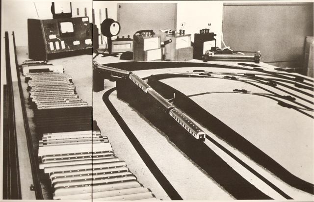

 Oggetto del messaggio: Re: TEE Breda ACME
MessaggioInviato: venerdì 20 gennaio 2012, 22:08
Messaggi: 430
Forse è il caso di ripristinare il controllo qualità. :)
Commento file: Sala collaudo LIMA
Sala collaudo LIMA.jpg [ 55.7 KiB | Osservato 4127 volte ]
