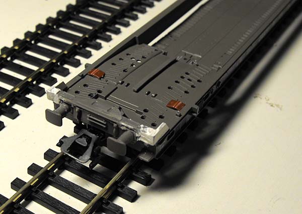

Ti ragguaglio brevemente sulla triste storia dell'articolato HUPAC di ROCO con i rimorchi Schoeni.
Dalla foto sul catalogo sembrava abbastanza un carro Tasca articolato del tipo detto Jumbo, uno dei primi con i fianchi ribassati per il carico dei rimorchi Jumbo, un po' più grossi di quelli normali e non ancora superalti coma i Megatrailer (questi ultimi vanno solo sui T5, sui Twin di AAE e sui T3000 di kombiverkehr).
Peccato che quando lo tiro fuori dalla scatola, dopo averlo comperato ahimé, mi trovo fra le mani un WIPPENWAGEN, ovvero uno dei primissimi vagoni per il trasporto di rimorchi, che venivano fra l'altro caricati non dall'alto ma tirati da trattori (infatti se noti il piano del carro è percorribile anche con piastre sopra i respingenti che possono essere abbassati allo scopo). Anche l'apparato di appoggio del perno non è una selletta, ma un trabiccolo altissimo che dà al rimorchio una posizione ben diversa da quella dei carri attuali.
Peccato ancora che il Wippenwagen non sia più in uso da anni, e credo proprio che non sia mai stato dotato del logo Hupac moderno.
Dopo la prima :evil: ho deciso comunque di tenerlo e di farne una cosa che almeno sul plastico avesse un minimo (ma proprio minimo...) di senso: ho preso le due testate con i respingenti in posizione alta, ho eliminato tutto l'ambaradan interno, ho fatto dei raccordini come nella foto:
falsoJumbo_1.jpg [ 59.21 KiB | Osservato 7341 volte ]

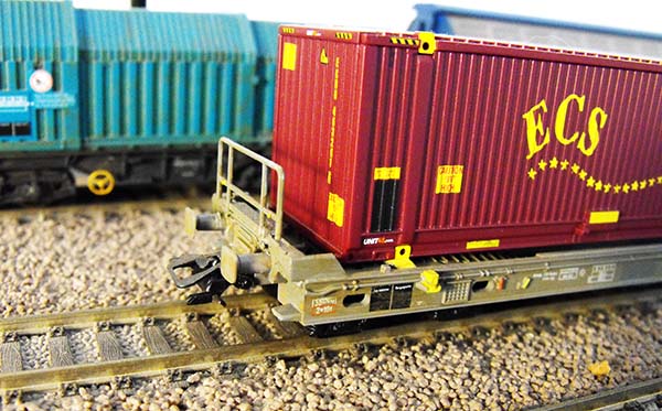

ho piazzato delle caviglie per containers posizione 45 piedi, ho fatto arrivare due bustine di aggiuntivi per i Tasca 1 Hupac sempre di roco per avere i balaustrini alle due testate che ho tagliato e incollato sul pancone:

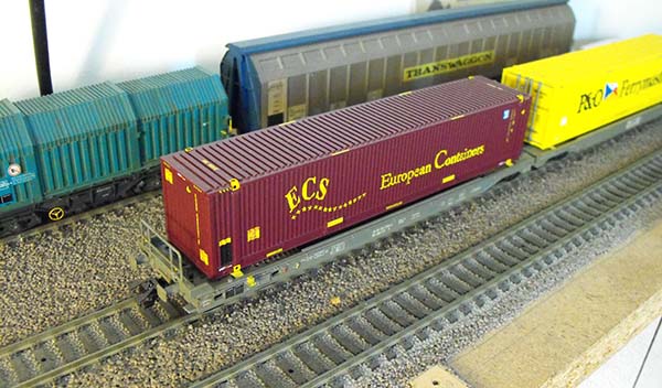

e l'ho caricato con due containers da 45 piedi in modo che la superficie del carro si veda il meno possibile !!!!!!!!!!! :
falsoJumbo_3.jpg [ 73.17 KiB | Osservato 7341 volte ]
Certo, per sembrare davvero un Jumbo non dovrebbe avere i rialzi della fiancata sui carrelli centrali, e dovrei mettere dell piastre portacontainer in posizione aperta lungo la fiancata (che però nelle posizioni corrette coprirebbero le marcature e quindi non ho ancora deciso cosa fare!!!).
Però visto da mooolto lontano può ricordare un Jumbo.
Fra l'altro i containers che ho caricato sono della LS models che li spaccia per 45' ma sono un po' più corti e un po' più bassi del reale 1:87 - ma messi sul carro che ha il piano di carico ribassato fanno giustamente risaltare "lo scalino" nel profilo del treno !! :mrgreen:
In conclusione, le Case, insieme a modelli davvero belli - diciamolo subito! -, ci rifilano un bel numero di patacche tipo questa o il tasca 1 con rimorchio Ambrogio, quando Ambrogio usa solo casse mobili e vagoni tipo Sggmrss.
Mah...

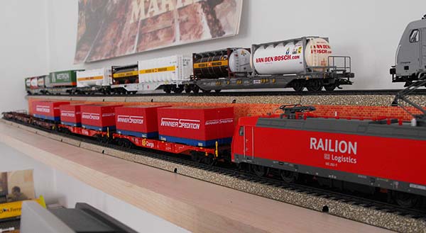

Naturalmente il WINNER è il treno Winner Spedition che da metà aprile circola fra Wuppertal e Piacenza via Gotthard-Chiasso: una novità rispetto ai Brennero-Verona che mi ha interessato perché percorre il "mio" corridoio 24.
Così, complice un acquisto sfortunato che ho dovuto rendere e compensare con qualcos'altro, ho preso la confezione Trix con due Sgns e un Tasca T1.
I T1 sono gli ottimi vecchi Tasca di Märklin, al vero molto presenti in questo treno e giustamente con i semirimorchi.
Gli Sgns invece sono i nuovi Märklin e i primi che prendo: come sospettavo dalle foto di catalogo, sono troppo alti sul binario sia come piano di carico che di conseguenza come bordo inferiore della fiancata, e l'aspetto generale del carro originale (caratterizzato proprio dal senso di massiccia vicinanza fra carro e binario) viene tradito completamente. Un problema che ho riscontrato, anche se un pochino meno evidente, anche negli Sgns di Roco.
Ma sugli Sgns forse sarà meglio postare un altro messaggio.
La composizione realistica del Winner Gottardo si presta alla riproduzione in H0:
Dall'analisi delle immagini che ho trovato e pubblicato su
http://www.intermodale24-rail.net/treni ... tardo.html
si riconoscono:
- numerosi carri Tasca T1a, Sdgkms 707, immatricolati DB, utilizzati anche per i semirimorchi;
- anche carri Tasca T3, Sdgmns 743, immatricolati DB;
- carri portacontainers Sgns da 60' di DB, anche in livrea rossa;
- carri Tasca articolati tipo T2000 di AAE Cargo, a noleggio Kombiverkehr.
ovvero:
- Tasca T1a di DB, preferibilmente i Märklin/Trix che secondo me sono i migliori per dimensioni e stampo, ma anche Roco;
- Sgns 60' di DB, o quelli della confezione Märklin/Trix che però sono troppo alti sul binario, i Roco con lo stesso problema appena leggermente meno evidente, o i Fleischmann che sono un po' alti come piano, ma almeno hanno la fiancata più alta e si avvicinano di più al binario e rendono meglio l'immagine del carro reale; tutti in versione rossa attuale o bruna;
- Tasca T3 di DB, in programma da Hobbytrade con uscita inizio 2011;
- Tasca articolati T2000 di AAEC, in programma da Kombimodell, anche questi prevedibilmente in uscita nel 2011.
winnerH0-700-B.jpg [ 54.06 KiB | Osservato 7267 volte ]
Eccolo intanto provvisoriamente su una mensola, in attesa di trovare altri rimorchi per i T1 che ho già.
(i vagoni sopra invece sono il primo pezzo del mio 43669 Genk-Gallarate, di cui avevo già parlato in un vecchio messaggio; per chi non lo aveva visto:
http://www.intermodale24-rail.net/treni ... arate.html
con tutti i dati e le tabelle di composizione)

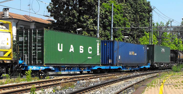

La scorsa settimana a Sesto Calende ho fotografato qualche intermodale da Gallarate per Luino, e sul treno per Rotterdam ho potuto fissare questo bellissimo e come nuovo Megafret Sffggmrrss di AAE:
Sffggmrss-ME.jpg [ 113.88 KiB | Osservato 7116 volte ]
Avvistamento doppiamente interessante: 1. i Megafret sono piuttosto rari negli Shuttle di Hupac; 2. i containers 40' di UASC e Capital (quello sul T5 che segue) e anche Evergreen (un paio su altri carri) sono anche loro stati finora quasi assenti su questi treni. Si aprono nuove possibilità per allungare i nostri TEC in H0: containers 40' di queste compagnie li fa B-Models, il Megafret è di Brawa [che prezzo però!!]. Ah già, e il T5 sta per uscire da Kombimodell.
