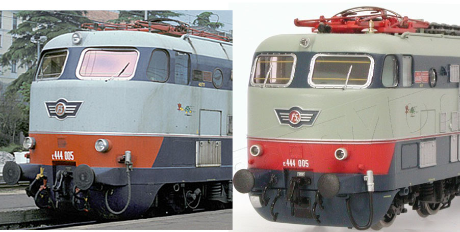

bel modello che certamente non mancherà nella mia collezione... ma qualche piccolo neo a prima vista ce l'ha...
1) posizione dei tergicristalli ... ma ci si potrà mettere facilmente mano e correggerla
2) incisione alla Acme dei vari portelloni
3) filetto rosso sovradimensionato (basta affiancare foto del reale e dei modelli per vedere che in questo dettaglio le care vecchie tartarughe Lima erano più fini...)
4) chiodature dei vetri frontali... evidentemente a qualcuno piacciono sovradimensionate e fuori scala (ma almeno si vedono ... ... ... ti senti rispondere) :roll:
In effetti la modanatura è molto più grossa che al vero; e anche le cornici dei finestrini sono belle abbondanti. Ma il REC non andava messo + in alto?
Peccato per il grigio...

Messaggi: 2311
In origine il REC era sul respingente, è giusto come l'hanno messo.
Il filetto della modanatura enorme gliel'avevo fatto notare già a Norimberga......

MessaggioInviato: martedì 28 giugno 2011, 15:45
Messaggi: 933
Ad esser precisi la modanatura non sarebbe grandissima: è la forma che non va. Al vero era un profilo in alluminio a mezzaluna con una scanalatura sottile riempita di vernice rossa, nel modello una "U". Quindi c'è troppo rosso e poco argento. Non è una cosa gravissima, nè lo sono le chiodature delle cornici. Stavolta di difetti ce ne sono pochi e poco importanti.

Bel modello. A me piace e rende pienamente l'idea della macchina reale. Questo e' quello che conta, per me.
Le chiodature sovradimensionate e la modanatura troppo grande lo saranno meno viste ad occhio nudo.
