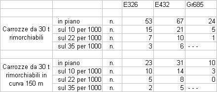

Beh,
premesso che mi piacerebbe acquistare la E326 ViTrains, ma che al momento è fuori budget,
se aveste acquistato la E326 vera, non avreste avuto minori delusioni !
LA VERA
Non ho le tabelle di prestazione, ma mi sono divertito a fare 2 conti. Ecco il risultato :
Tabella E326 E432 Gr685 in curva - 1.JPG [ 22.07 KiB | Osservato 2197 volte ]
(effettuata correzione alla tabella, ora sono tutti n di carrozze)
La forza teorica è poi utillizzabile tutta solo in certe condizioni.
Io stesso la ricordo in avviamento con l' asse centrale che slittava vistosamente.
I MODELLI E I PLASTICI
Notare che dalla tabella si vede che la pendenza è molto importante per determinare la prestazione.
Questo è ugualmente vero nei modelli. Le leggi fisiche sono le stesse.
Quindi su un plastico con pendenze accentuate (35 per mille è il massimo ammesso in Italia) si riuscirà a far circolare, di norma, solo convogli con composizioni da montagna.
10 per mille : nuova linea AV Bo-Fi
22 per mille : vecchia direttissima Bo-Fi, linea del Brennero
35 per mille : vecchia linea dei giovi
Stefano Minghetti
Ultima modifica di ste.klausen21 il lunedì 26 dicembre 2011, 9:56, modificato 1 volta in totale.
