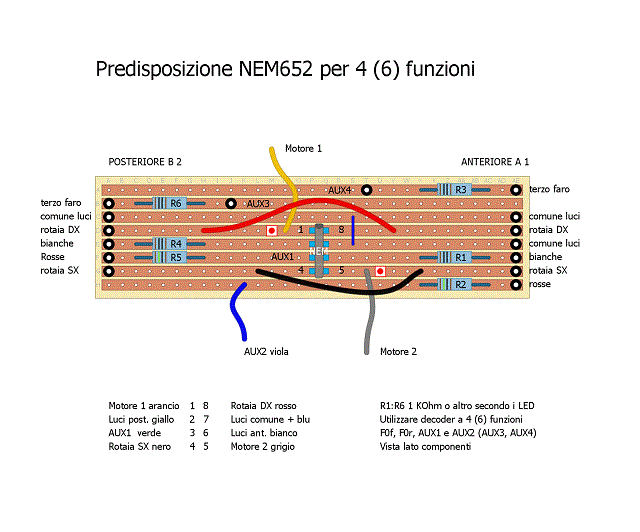

5 led da 1,8 mm (diametro del cupolino), entrano perfettamente nei buchi, solo il terzo fare rimane arretrato, si può ovviare con del cristal clear o un pezzetto di fibra ottica.:
Il problema dei dentini si risolve... tagliandoli! tanto la cassa tiene lo stesso e l'apertura diventa più facile.
Premetto che ho lavorato sull'edizione Lima, ma credo che la Hornby sia del tutto simile.
Ciao, alpiliguri.

spettacolo alpiliguri...ma per inserire i led rossi, come hai tolto quelli finti?
la tua è digitalizzata?
bravissimo.....
 Oggetto del messaggio: Re: Aln 663 Hr
MessaggioInviato: martedì 26 marzo 2013, 1:55
Nome: G.P.
Messaggi: 1716
aggiungo un paio di domande ad alpiliguri:
1) se non le hai digitalizzate, come si cabla per avere i led bianchi accesi sulla testata della motorizzata e i led rossi accessi sulla testata della folle? (e viceversa)
2) se le hai digitalizzate, oltre alla 1), esiste uno schema su come collegare i led al decoder?
Grazie ancora!

Per gianca: la mia non è certo LA soluzione, ho pubblicato le foto solo perché siano di spunto per chi volesse provare. Ovviamente se non vuoi intervenire con dei tagli fa al caso tuo. In ogni caso è meno invasiva di quello che sembra, gli unici tagli sono sui dentini e sul trasparente per eliminare la parte dei fari, la cabina non l'ho toccata. Poi ho lavorato su un modello comprato nel 1985 a 70.000 lire.
Io ho lavorato solo su una estremità, perché si tratta di una rimorchiata destinata a una composizione da 5 pezzi, senza i dentini da un lato tiene benissimo, non so se tagliandoli dai due lati sia lo stesso, in ogni caso condivido l'idea di una goccia di vinilica, l'ho usata in altri casi e resta reversibile. Lavorare su una motrice non fa differenza.
Non è digitalizzata, ma nulla vieta di farlo, i collegamenti sono quelli classici di ogni modello a luci bianche e rosse reversibili. I diodi hanno una resistenza in serie e (forse) un diodo in antiparallelo perché non subiscano tensioni inverse troppo forti.
Se non si dispone della basetta originale (quella della Lima si può eliminare) è facile crearne una volendo con predisposizione NEM con una basetta millefori:
Solo NEM652 4 funzioni.gif [ 35.27 KiB | Osservato 3761 volte ]
La presa NEM si fa con le barrette di contatti a tulipano, altrimenti si elimina e si saldano direttamente i fili del decoder.
Volendo risparmiare due funzioni ci sono schemi con transistor, oppure il terzo faro si può collegare alle bianche, stesso discorso per le rosse.
I punti rossi sono tagli per interrompere le piste.
Ciao, alpiliguri.

Non voglio andare troppo OT, però ci sarebbe spazio per creare un mini pcb come indicato da alpiliguri usando come presa nem questa autocostruita, derivata da uno zoccolo di un integrato con pin a "tulipano"? (by Dccworld)
Non per nulla, so che magari si complicano un po le cose, ma se ci fosse un problema al decoder si stacca e si sostituisce. Se si frigge il decoder bisognerebbe rifare tutto da zero o capire dove deriva il difetto.
MessaggioInviato: martedì 26 marzo 2013, 16:39
Messaggi: 2240
Località: Breil sur Roya
Lo zoccolo che hai indicato ha il passo da 2,54 mm, quindi lo puoi montare sulla basetta millefori, con la sola accortezza di tagliare le piste tra le due file da 4. Perché sbattersi a fare un pcb apposito? Se comunque lo vuoi ce ne è uno già pubblicato su dccworld per le ALn 668, ovviamente va bene anche per le 663. Io lo realizzo con i contatti a tulipano comprati a barette intere, sezionabili, il risultato è identico e c'è meno lavoro che a modificare uno zoccolo da integrato, basta tagliarne due pezzi da 4 e saldarli affiancati:
Ciao, alpiliguri.
