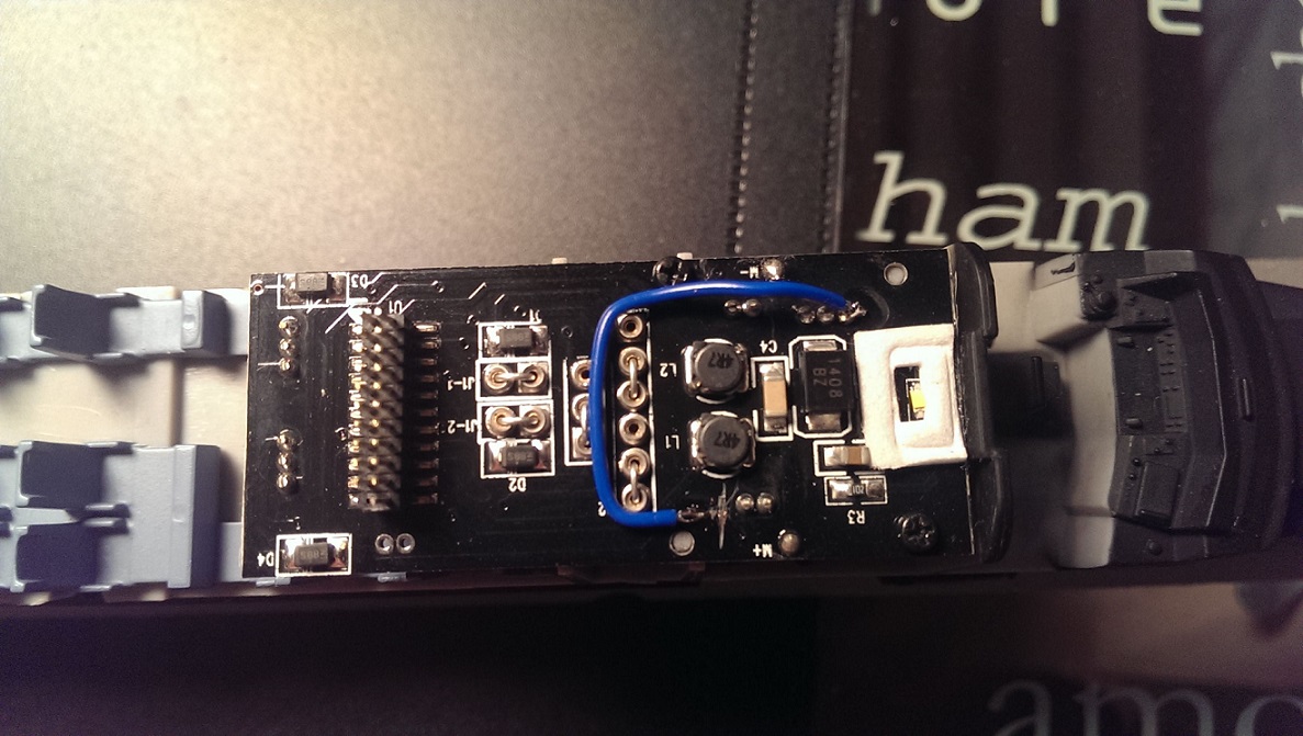

Ciao,
Cerco ad aprire il mio ETR 610 per modificare il circuito stmapato delle luce, pero non arrivo ad aprirlo, qualcuno puoi spiegarmi come fare?
Ho provato con stuzzicadenti ma non arrivo a fare muovere la cassa.
Magari se è possibile di avere anche alcune foto.
Grazie in anticipo per le prossime risposte.
Nicolas

Ciao,
Il treno è stato aperto, e ho sistemato il problemma delle luci.
L'altra rivista (I treni, nuemro di dicembre) ha un piccolo articolo sulla midificazione del PCB, tutto si fa da sopra.
Preciso che questa modificazione è esattamente la stessa che quella presentata da aborotto ma fatta sul altro lato del PCB, grazie a lui per avere trovato la soluzione, pecato che sia Hornby che le riviste non lo dicono mai...
Ecco il PCB sistemato:
PCB sistemato.jpg [ 235.49 KiB | Osservato 6590 volte ]
Nicolas
