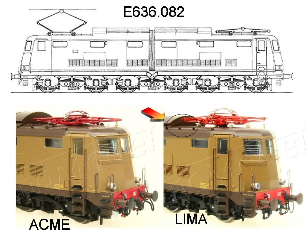

altra foto chicca questa:seppur di provenienza estera(francese)un altra bellissima immagine del tutto inedita della gloriosa 082 in servizio,in questa foto addiruttura ripresa dall alto,che mostra il supporto frontale della bandiera e i tergi di colore scuro.bella,bellissima foto questa.continuo a ringraziare chi procura foto di questa loco in servizio in quegli anni in giro per il web.
tornando al modello,la "pecca" da imputare a lima sul discorso pantografi stà negli isolatori un po sovradimensionati tali da rendere il panto piu alto rispetto al tetto,che per inciso per me,è piu fedele al lima perchè corretto rispetto al reale..sull acme risulta piu alto, cosa che nel reale dalle foto viste,non sembra cosi accentuato..anche le fiancate mi piacciono di piu rispetto all acme,piu incise e veritiere..
..con isolatori e pantografi più realistici (MdF) e tolto il reggibandiera credo che si raggiunga il top...qualcuno ha provato a togliere il reggibandiera?
ops dimenticavo: le targhe fotoincise. Ma qualcuno prima o poi penserà anche a quelle... :wink:

Visto il disegno della monografia, il tetto appare piuttosto schiacciato, quindi la mia impressione iniziale pare corretta.
A questo punto confermo che
E636 082 confronto 02.jpg [ 138.82 KiB | Osservato 4062 volte ]
In ogni caso qualche cosa devo fare perchè più vengon fuori fotografie del prototipo reale e più non riesco a guardare quello che il modello Lima, seppur devo dare atto che forma e dimensioni dello sfogatoio superiore siano a mio giudizio più corrette che sul modello ACME, mi restituisce come sensazione quando gli guardo la parte superiore ......... mi sembra con i pantografi già in presa anche quando li ha a riposo ......

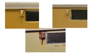

E636.082 Lima TM.jpg [ 31.86 KiB | Osservato 4062 volte ]
Poi, per il resto, solo sensazioni belle nel guardarlo......... mi piace anche il portabandiera o portatabella o come cavolo si chiama

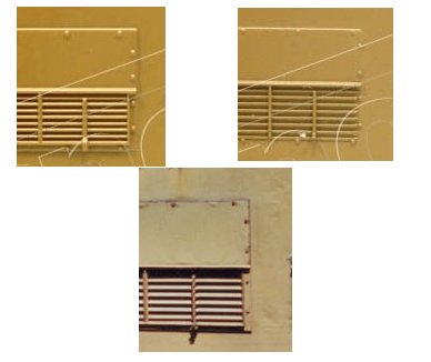

....................(omissis) .... In più si può notare la differenza dei dettagli delle prese d'aria...al vero fissate alla cassa grazie a dei bulloni, che sono posizionati sulla parte laterale delle prese d'aria...dove è presente una base in lamiera, come si può ben vedere dalla foto del reale. Se osserviamo questi particolari, sul Lima essi sono riprodotti e visibili confrontando la foto del reale. Sull'Acme questa base in lamiera a malapena si vede...si vedono solo le teste dei bulloni. Per una migliore comprensione basta osservare l'ultima presa d'aria a destra che si vede nella foto della locomotiva reale, e confrontarla nel dettaglio con le due locomotive riprodotte.
E636 082 griglie.jpg [ 102.75 KiB | Osservato 4013 volte ]
Caro Superparallelo è proprio confrontandole nel dettaglio che vanno fatte le considerazioni. :D
E' vero, osservando i due modelli, a colpo d'occhio sembra di vedere una foto "messa a fuoco" guardando il modello Lima a confronto di quello ACME.
Attenzione però che questo , secondo me, è un modificare le "misure" sia per quanto riguarda l'incisione dei dettagli (HRR ed ora Lima l'hanno fatto anche su altri modelli) che , ad esempio, le dimensioni della testa dei bulloni e delle lastre.
Pensiamo sempre alle dimensioni, per esempio, che ha il pugno di omoni Preiser.
E' un pò il discorso dei rivetti sulle cornici dei vetri frontali........ se li realizzi in perfetta scala nemmeno li dovresti vedere , se li vuoi far vedere e mettere in risalto perchè in effetti sono belli !!! ..... vai fuori scala
Per spiegarmi meglio e scusandomi con chi vede in queste considerazioni il "contachiodismo" (anche a ragione .... e visto che io non mi ritengo un "contachiodi" me ne scuso...) proprio prendendo in esame l'ultima griglia a dx
082 griglie.jpg [ 26.58 KiB | Osservato 4005 volte ]
si nota come sul reale le teste dei bulloni siano più piccole addirittura di quelle ACME (ovviamente tenendo conto della scala ...), anche i supporti verticali che sono sulle griglie sono molto fini e salta subito all'occhio quali siano più sottili tra il modello ACME e quello LIMA.
Sembra un controsenso ma io credo che il fatto che sia tutto ben visibile ed in evidenza non è assioma di ben realizzato.
La testa del bullone sul mio modello LIMA è grande come il pugno di un omino Preiser .......
Per assurdo , se guardiamo le teste dei bulloni, nessuna delle due realizzazioni è in scala.
Per essere in scala doveva essere delle puntine infinitesimali ...... in 1/87 ma quale sia più grossa si vede subito.
PS : guardate anche il gancio per sollevare la cassa ....... :wink: Sul modello Lima è tutto sovradimensionato .....

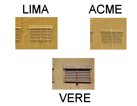

082 ganci.jpg [ 10.85 KiB | Osservato 3984 volte ]
MA PIACE A TANTISSIMI (pure a me :mrgreen: )
Le piastre, che al vero sono bassissime, ecco come sono realizzate sui 2 modelli
082 piastra.jpg [ 16.74 KiB | Osservato 3984 volte ]
L'importante è capire perchè una cosa che è evidentemente sovradimensionata , a colpo d'occhio, piace più di una che è vicina alla riproduzione in scala esatta.
Alla luce di questo, guardando le fot ed i modelli, il mio personale plauso per l'incisione va al modello ACME.
E se ci dessimo tutti alla scala "ZERO" :?: :mrgreen:

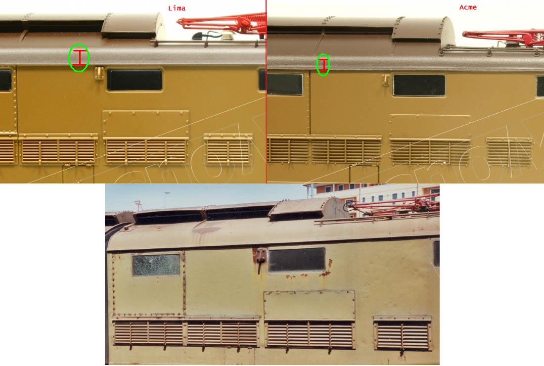

Condivido il discorso di Riccardo, ho anche notato però, ma può benissimo essere una mia impressione, una diversa interpretazione della piega dell'imperiale come ho evidenziato all'interno del cerchio verde in foto.
acmevslima.jpg [ 99.47 KiB | Osservato 3982 volte ]

MessaggioInviato: mercoledì 13 agosto 2014, 9:24
Nome: Antonio M. G.
Messaggi: 1610
Ultima modifica di tonymau il lunedì 15 maggio 2017, 12:12, modificato 1 volta in totale.
 Oggetto del messaggio: Re: E636: ACME vs Lima Expert
MessaggioInviato: mercoledì 13 agosto 2014, 9:38
Messaggi: 2844
tonymau ha scritto:
Partecipo anche io, da buon contachiodi :mrgreen:
Utilizzo la stessa immagine per praticità.
Saluti,
Antonio. :)
Bravo Antonio ! :D Ottima osservazione.
Qui Lima, pur mantenendo il sovradimensionamento, ha interpretato e riprodotto la situazione delle griglie in maniera migliore !
Sull'inclinazione dell'imperiale è più difficile capire, guardando la foto del prototipo reale, quale sia più corretta
