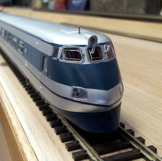

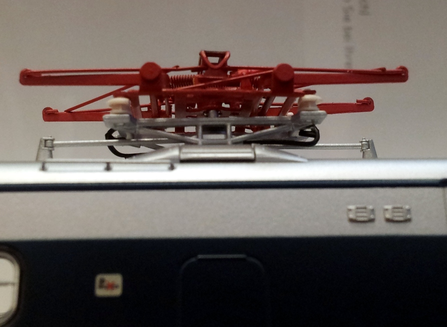

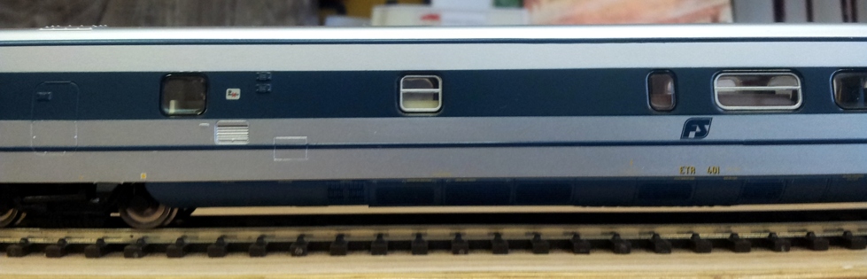

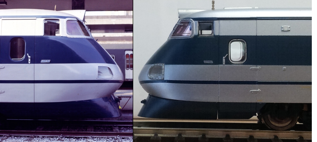

voglio inviare altre foto particolareggiate del castelletto, del profilo e del frontale del nostro 401.

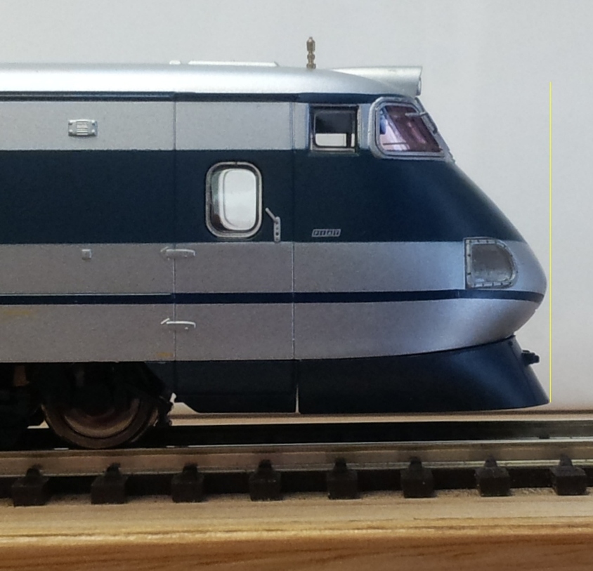

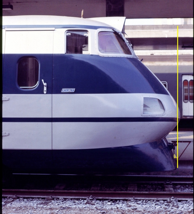

Nel frattempo ho cercato di verificare ciò che sostiene Armando (d 341 ionica) ossia di quanto la punta dello “spoiler” supera l’estremità del muso. Tracciando una linea gialla verticale passante per il vertice dello spoiler si può apprezzare facilmente che nel modello lo spoiler sporge più che nella realtà.
Oggi ho riguardato il modello in negozio e devo dire che da una certa distanza è veramente appagante con una buona verniciatura che, secondo me, rispecchia quella reale.
Purtroppo i vari errori che si stanno mano a mano evidenziando hanno vanificato sicuramente lo sforzo sostenuto da HORNBY per produrre questo PENDOLINO che aspettavamo da decenni.
Rispondo all'intervento precedente per affermare che il modello non ha alcun dispositivo di pendolamento.
Mario

Dalle foto postate , il finestrino laterale è molto più piccolo del reale in proporzione , come è notevolvente diversa la distanza tra questo e la porta...sembrerebbe che tutto il muso sia "schiacciato", compresso nella sua lunghezza.
Insomma più lo guardiamo, meno sembra un modello...

Il finestrino laterale é imbarazzante, anche sbagliato di forma, gli spigoli superiori non sono arrotondati. Sembra poco preciso lo stampo, molto approssimativo...
Sempre piu deluso. Spero che correggano qualcosa nella versione d'origine...

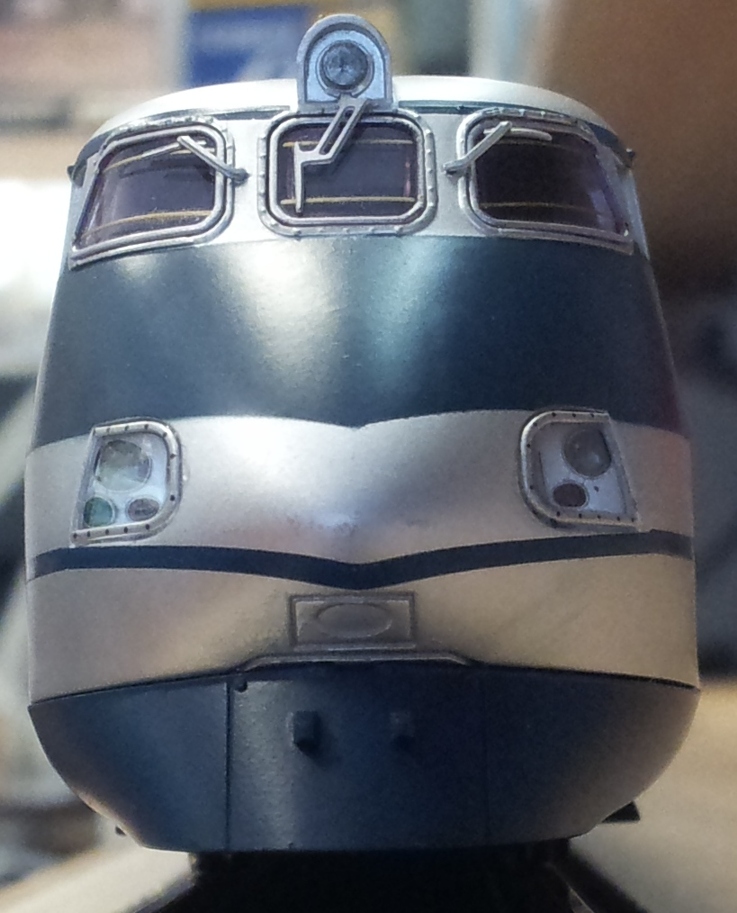

Io sono sempre più convinto, considerando l'evidente incongruenza del gruppo ottico e di altri particolari (meno "appariscenti" ma sempre fondamentali come il castelletto dei pantografi) che a qc in HRR , una volta approntato l'ETR450 sia venuta la malaugurata idea di tirar fuori da quel progetto , rimaneggiandolo in maniera grossolana (vedi terzo faro ed altri particolari ...) l'ETR401.
Forse avrei potuto accettare (certo, a malincuore...) alcune forme non rese alla perfezione come lo spoiler anteriore, la forma dei finestrini (...chiudendo 1 occhio e mezzo....) , pensare si sostituire i tergi ed il fischio grosso come un bambino di 5 anni, inventarmi qualche cosa per le bullonature delle cornici dei finestrini anteriori/laterali ............. ma vedere quel muso con quei fari che così tanto caratterizzano quel rotabile, unico ed irripetibile, proprio no.

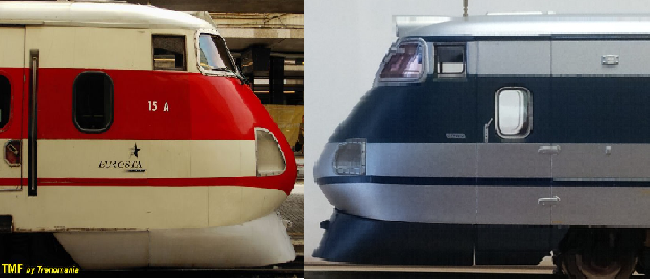

Buongiorno,
voglio aggiungere una ulteriore precisazione a quanto già scritto (chiaramente suffragata da foto) e con questa chiudere definitivamente i miei interventi sull’argomento passando …….la palla agli altri colleghi modellisti. Quanto detto in premessa da Riccardo coincide perfettamente con la mia idea che i giorni scorsi mi sono fatto sulla progettazione dei due modelli (ETR401 ed ETR450); sono partiti con il 450 e volendo prendere due piccioni…… hanno prodotto anche il 401, tanto nessuno si accorgerà delle minime differenze. Se pongo a confronto i due musi, ossia quello vero dell’etr450 con il modello del 401 vedo chiaramente che, a parte il colore, sono praticamente la stessa cosa, ossia tipologia di fari con le famose viti in più, lo spoiler sotto il muso che è più lungo del muso ed infine il famoso finestrino apribile del macchinista che è pari pari a quello del 450 (nel 401 dovrebbe essere con spigoli arrotondati). Nell’ipotesi che chi deve leggere non avesse ancora letto queste 14 pagine sull’uscita del nuovo ETR401, a Novegro riceverà la segnalazione verbalmente.
Detto ciò, vi saluto cordialmente
Mario

Grazie Mario per le ottime osservazioni e confronti fotografici, davvero preziosi.
Ora direi che la situazione sui difetti del modello dell'ETR401 è piuttosto chiara. :cry:
